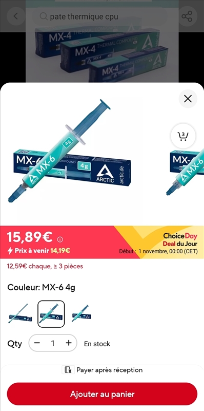

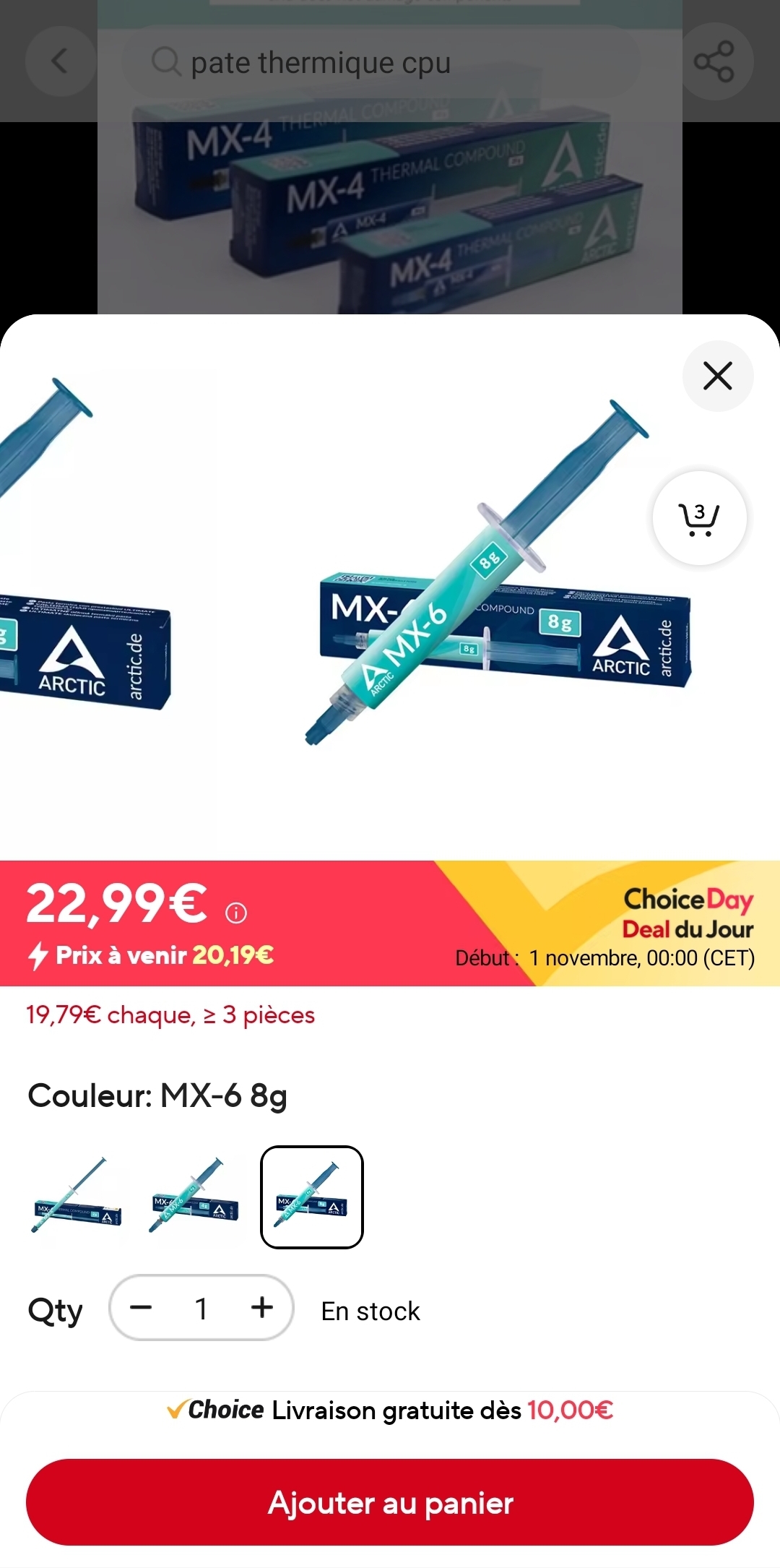

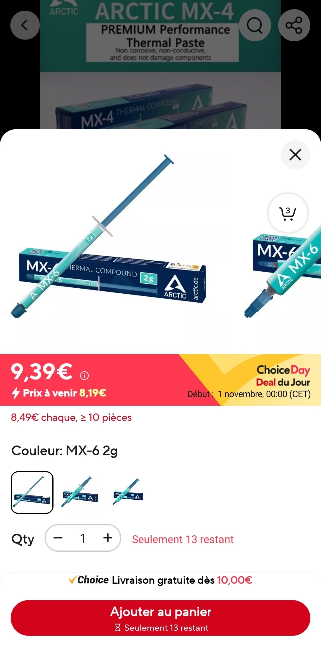

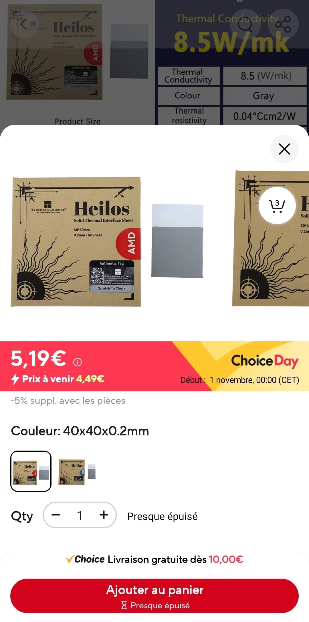

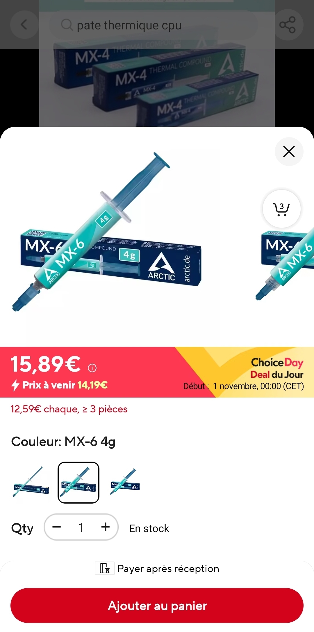

Faudrait que je vérifie la pâte thermique du coup, un peu la flemme mais je le ferai ce w-e (si je retrouve mon tube de pâte [:tinostar] )
edit: si je ne retrouve pas, c'est quoi la "bonne" pâte actuelle? J'avais de la NT-H1.
MX6 :hello:

seianec a écrit :
[…] c'est quoi la "bonne" pâte actuelle? […]
HoneyWell PTM7950 ou Thermalright Heilos
https://forum.hardware.fr/hfr/Overc [...] m#t2596739

Heu non, ça ce doit être le prix nouveau client...
https://rehost.diberie.com/Picture/Get/r/324692
https://rehost.diberie.com/Picture/Get/r/324690
https://rehost.diberie.com/Picture/Get/r/324691
Le pad Heilos lui est à 5€:
https://rehost.diberie.com/Picture/Get/r/324693

on est éternellement nouveau client sur ali :ange:
