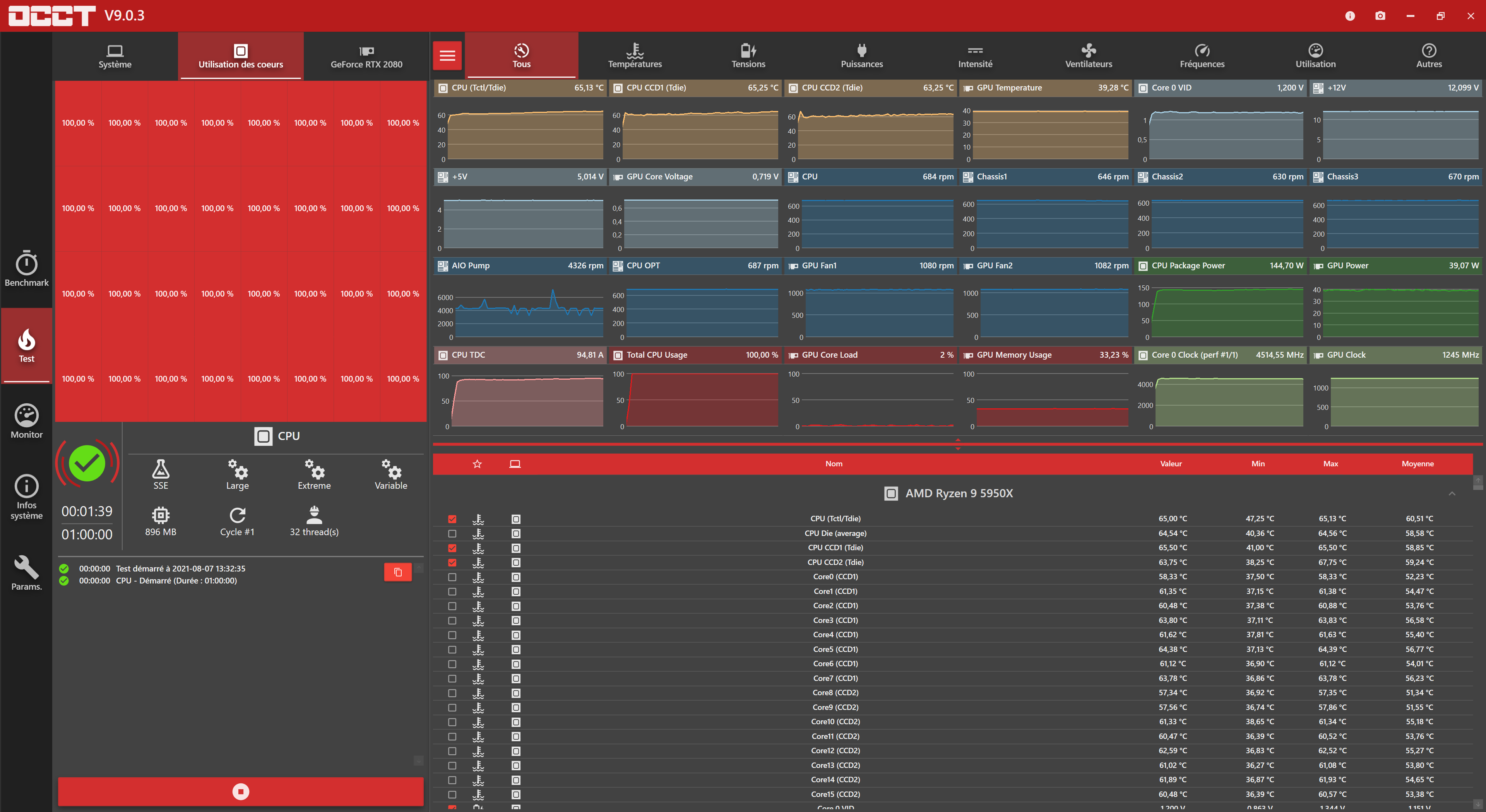

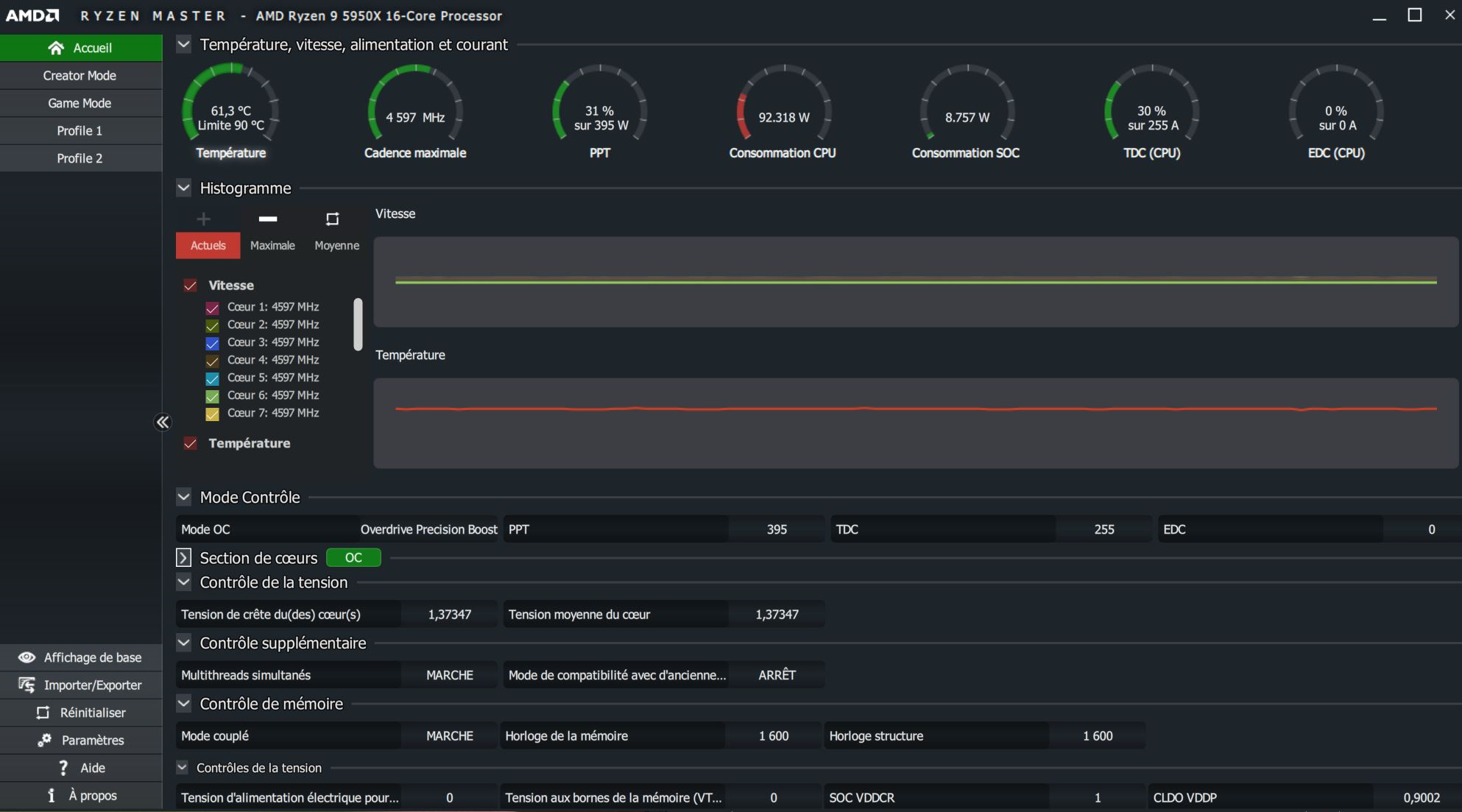

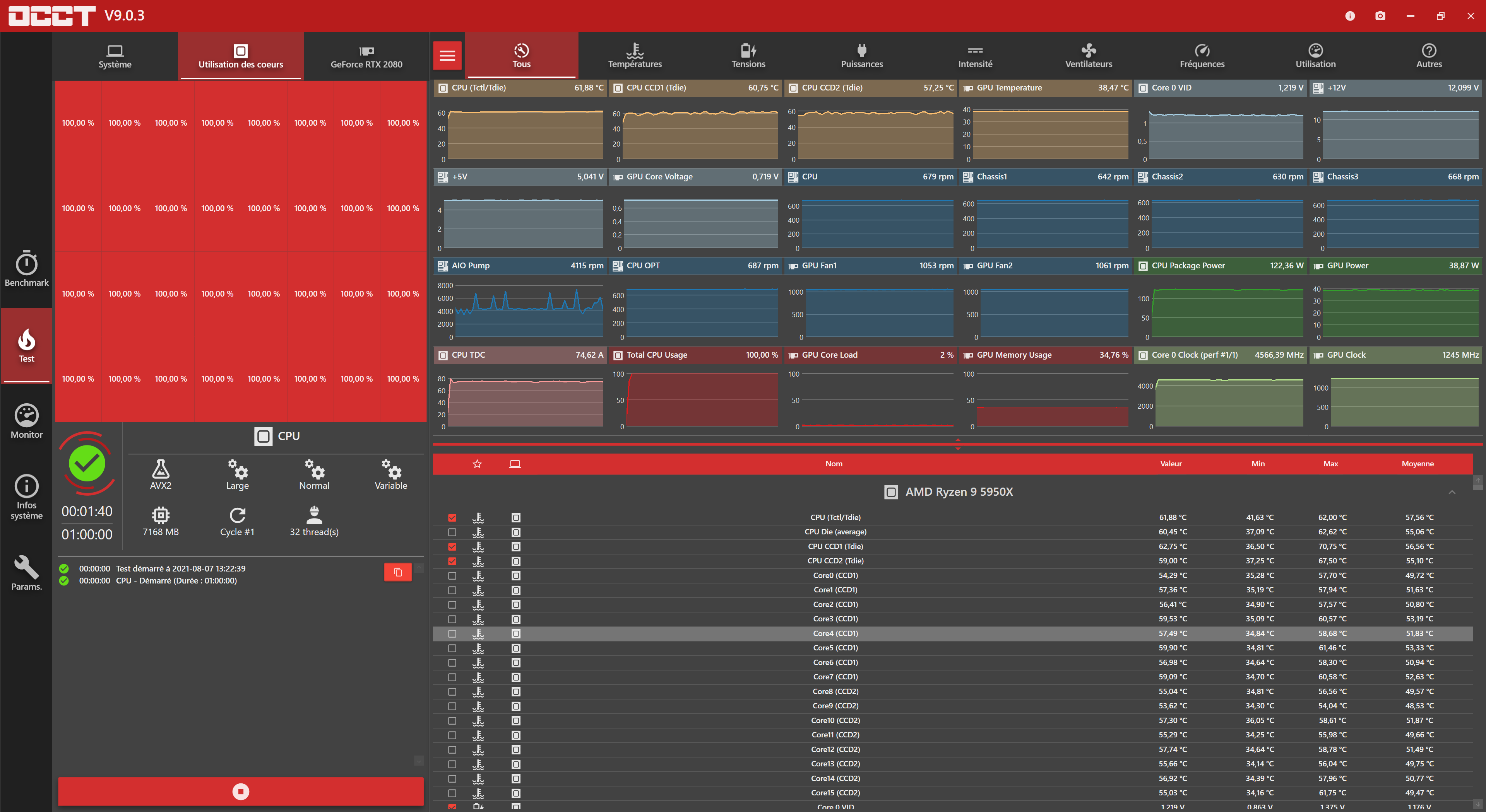

Posté le 07-01-2022 à 13:55:20  profilanswer
Mes paramètes : (CM ASUS X470)
ionik a écrit :
Mets le PBO on (de toute façon avec le  FMax Enhancer ça l'active)
mets  FMax Enhancer en active/auto
Mets le voltage CPU en offset négatif -0.05v a 0.1v et roule (c'est mon réglage), tu as des screens sur la page précédents ou celle d'avant d'un test OCCT de mon 5950X
Voici les infos que j'avais mise à l'époque
ionik a écrit :
Voici ce que j'obient sous OCCT après 15 minutes de test sur un 5950X
Limit consommation au max (via une option du bios)
Offset negatif appliqué (faudrait que je regarde combien) 0.1 de mémoire.
https://rehost.diberie.com/Picture/Get/f/46383
J'ai un voltage plus haut que toi, et malgré tout une température qui n'attend pas 62°c
Je suis sur un AIO corsair H115 donc un AIO 280
Edit : tu as la fréquence mémoire plus élevé que la mienne, j'espère que c'est pas ça qui fait que ça chauffe comme ça ^^
ionik a écrit :
Je vois mon intéret de dire des conneries et pour ceux qui me connaissent ce n'est pas dans mes habitudes ...
Voilà le même screen que toi.
https://rehost.diberie.com/Picture/Get/f/46392
Edit: je n'explique pas mon screen par rapport au votre niveau conso et tout. C'est peut être juste un bon modèle :/ ou les indicateurs sont faux je sais pas.
Edit 2: en version extrème comme toi
https://rehost.diberie.com/Picture/Get/f/46393
