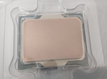

Rockit tool a sorti son delid tool pour Alder Lake.
Et supercool computer propose un ihs waterblock, les micro-canaux sont directement sur l'ihs :love:
Reste à franchir le pas de delid un Cpu soudé et poncer le die. Pour l'avoir déjà fait, je peux vous assurer qu'on transpire bien jusqu'au remontage et reboot victorieux :sweat:

Pas de soucis pour delid un cpu soudé ,que ce soit les gen 9/10
Evidemment c est bien moins facile qu'avec les autres mais ça se fait si on a ce qu'il faut la technique et l'habitude, et ça prend bien plus de temps car en plus faut poncer le die ,sous l iHS etc... pour le meilleur résultat possible
La gen 11 c est bien plus compliqué à cause des mini condensateurs placé à coté de  l IHS, d ailleurs je ne les fait pas
Bon, j'ai fait mon 11900K ,mais la j'ai vraiment transpiré, obligé de le passer au four à 170 degrés et la manip s'effectue vraiment au mm du mm
Je m'attaque au 12900K mercredi avec le nouvel outil  ;)

Je ne recommande pas, je ne m'y aventurerai plus :o
Je savais que les 9900K étaient soudés à l'indium mais j'avais fini par l'oublier après 2 ans.
Un pote venait de recevoir son tool, il m'a chauffé, et comme j'avais delid tous mes CPU depuis Sandy, je me suis lancé...
Et quand j'ai découvert l'intérieur, j'étais un peu désarçonné. Heureusement que j'avais du P2000 à dispo :)
J'ai cru comprendre qu'il y avait encore un composant CMS mal placé , fais attention ;)

Apparemment avec le nouvel outil pas de soucis, en plus tu delid dans l autre sens là ou y en a pas, ouf  :)
y a aussi un cms près du die mais pas de problème en cas de delid

Photos de la manip et résultat delid 12900K après entrainement sur un G6900
J ai bien galérer ,car nettoyer le PCB , c est pas simple avec tous ces ptits condos qui trainent  :D
avec ponçage de l IHS ,ça m a bien pris 4h cette histoire :o
Montage de la config ce soir

havoc_28
Posté le 26-01-2022 à 18:52:37  profilanswer
Golden Cove  :love:
Propre, mais, question stupide, tu as bien testé le 12900K à stock n'est ce pas ? :D. C'est très rare d'avoir un processeur mort à  l'arrivée, mais c'est toujours une possibilité :o.

Soleias74
Posté le 26-01-2022 à 18:57:02  profilanswer
Non j avoue même pas , car la config est en pièces pour l instant et je voulais pas la monter sans delid
J ai pris l IHS du G6900 pour le ponçage ;) , c est exactement les mêmes ,comme ça au pire du pire si y a un soucis ,j ai encore celui d origine  :jap:

n°11090859
havoc_28
Posté le 26-01-2022 à 19:08:12  profilanswer
Oki ^^, ça va alors, en remplaçant proprement l'IHS d'origine (ce dont je ne doute pas au vu du travail effectué), si y a un soucis, ça passera crème oui.

davids
Posté le 26-01-2022 à 19:42:06  profilanswer
https://i.goopics.net/800/sivxel.jpg
https://i.goopics.net/800/buv3j6.jpg
https://i.goopics.net/800/g0pg1a.jpg
https://i.goopics.net/800/e2gcjw.jpg
du coup, tu ne pourras pas comparer les températures avant/après ?

n°11090875
Soleias74
Posté le 26-01-2022 à 19:46:41  profilanswer
pas grave
vu que c est exactement pareil : soudés à l indium de la même manière que sur les séries 9/10/11
le gain devrait se situer dans la même tranche :entre 8 et 10 degrés ;)
Peut être un poil plus vu que l IHS est poncé, et en plus il était convexe ..,je mettrais des résulats  :jap:

n°11090878
davids
Posté le 26-01-2022 à 19:56:09  profilanswer
