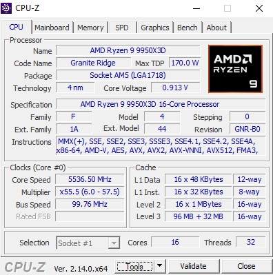

J'inverse ma semaine télétravail exprès pour être chez moi jeudi et vendredi, pour réceptionner le colis. Commande mercredi, LDLC envoi ça jeudi, livraison vendredi entre 8h10 et 9h10.
J'attends avec impatience, pc éteint, téléphone à 10cm de la main.
9h35, rien. Je descends voir dans la boîte aux lettres (on sait jamais ...), j'y trouve un colis venant d'Allemagne : WTF. J'avais oublié mes sacs d'aspirateur commandés sur Amazon. Ils sont bien moins excitants qu'un Ryzen 9 9950X3D.
Je refresh le suivi :
- 8h42 colis non livré, raison : code sécurisé non fourni
- 8h43 : commentaire : Point de retrait initialement choisi indisponible. Adresse du nouveau point communiquée (par mail ou SMS) dès la mise à disposition du colis.
J'appelle Chronopost, j'arrive à avoir un vrai mec, il finit par comprendre et acquiescer : y'a pas eu d'appel de fait, c'est pas pro, toutes nos excuses, ça sera signalé.
Coup de bol, il a fini sa course dans un point relai (un bouiboui qui vend des poudres à musculation). J'ai pu le récupérer en fin d'après-midi.
Bref, c'est installé !!!
Premier problème, écran noir, mais je m'y attendais : fTPM KO car CPU changé (j'ai eu la même chose il y a qq semaines lors du build initial). Je connais la musique, je branche mon vidéoprojecteur sur le port HDMI. Le temps que je refasse le tour du bureau, le message du bios (relatif à cette histoire de fTPM) était affiché sur un de mes écrans en DP, allez comprendre.
Second problème, Windows 10 me dit que mon pin n'est plus valide (ça a du sens). Je tente un des comptes purement locaux que j'ai créés pour "runas" des instances de Guild Wars 2. Manque de bol, pas admin. Je reviens sur mon "vrai" compte, je tente mot de passe via "options de connexion", et paf il prend mon mdp local habituel (je m'attendais à devoir sortir mon mdp outlook de lastpass via mon PC du boulot). À nouveau, allez-comprendre.
Troisième problème (constaté dès le login sur compte user), la souris saccade, comme si le CPU était un pentium 2 (et encore), le reste marche.
Quatrième problème, quand je veux changer mon écran principal (j'avais pourtant mis des élastiques sur les câbles pour être sur de tout rebrancher dans le même ordre !), ça freeze puis redémarrage intempestif. Panique.
Après redémarrage, tout va bien. Nvidia veut transmettre un rapport d'erreur (c'est le driver graphique qui a planté au chgt de moniteur principal !). La souris va bien. J'avais tout de même téléchargé CPU-Z entre temps, pour voir ma température : et si j'avais foiré la pâte thermique au point que ça surchauffe sur le bureau ? Même si Nvidia s'est désigné responsable, je l'ouvre.
Et là, pas de température.
À part en allant dans le bios, vous voyez ça où ?
Note : je suis un noob avec les outils comme cpuz.
https://images.alt-gr.org/rtx5080/9950x3d.jpg
Message édité par aze555666 le 14-03-2025 à 18:04:06

Posté le 14-03-2025 à 18:02:48  profilanswer
HWinfo64 par exemple ? Car bon CPU-Z il ne te fait pas de lecture des sondes de température, il donne juste la fréquence et tension et les specs de la puce.
Ou HWmonitor par les même qui font CPU-Z.

Rayaki
Posté le 14-03-2025 à 18:03:50  profilanswer
HWINFO64 :)

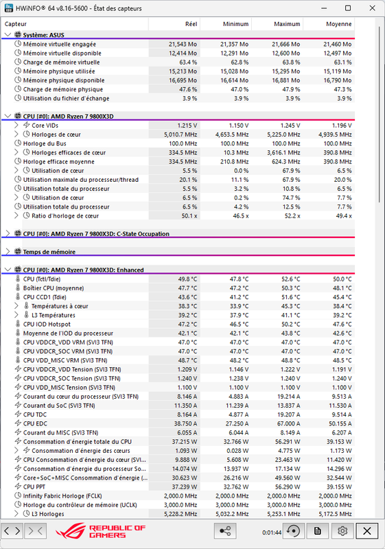

Posté le 14-03-2025 à 18:12:09  profilanswer
Agent heavy a écrit :
C'est peut-être le Vcore d'origine qui est un peu haut. Tu pourrais refaire un screen avec le Core VID (au dessus de "Horloges de coeur" dans hwinfo) pour voir ce qu'applique la carte mère ?
Dès lors que ça dépasse les 1,20/1,25V c'est difficile à refroidir et le boost diminue.
ça monte à peu près à ça en usage normal
https://i.postimg.cc/cJcpvT15/temperatur.png
Je regarderais si ça monte plus haut sur Helldivers 2, on peut le bloquer à une limite?
Weierstrass a écrit :
J'ai l'impression que ce jeu tire anormalement sur le cpu. c'est le seul jeu qui me fait entendre le ventirad cpu (et la cg se tourne les pouces...).
7700 ici.
C'est vrai que j'ai remarqué ça que sur ce jeu aussi et que ma 5080 chauffe pas, par contre j'ai vérifié et y'as pas de bottleneck avec PresentMon. Mais j'ai pas testé beaucoup de jeux encore me faudrais plus d'échantillons.

aze555666
Posté le 14-03-2025 à 18:12:14  profilanswer
Merci !
42°C CPU / hotspot, 30 sur les CDD.
Ça me semble correct (quasi idle).

Agent heav​y
Posté le 14-03-2025 à 18:49:20  profilanswer
De mémoire tu peux soit affecter une tension spécifique manuellement (ce que j'aurais tendance à déconseiller), soit undervolter le processeur via le curve optimizer qui se trouve dans le menu PBO.
Tu appliques une valeur négative type -5/-10 (pour commencer) puis tu test la stabilité avec des programmes comme Prime95 ou OCCT.
Cinebench est bien pratique aussi pour avoir un rapide aperçu de la stabilité mais je ne m'y fierais pas pour le long terme.

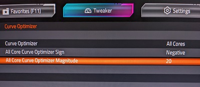

cyberfred
Posté le 15-03-2025 à 08:26:12  profilanswer
hello aze555666
tu peux déjà appliquer une curve à -20 all core pour voir ce que ca donne :jap:  j'ai vu quelques tests avec des curve -25 all core sur ce 9950x3d  donc un petit -20 pour commencer ca ne devrait pas poser trop de souci dans un premier temps.
(c'est ce que j'ai sur mon 9900x et les gains en température sont plutôt pas mal)

Posté le 15-03-2025 à 08:57:04  profilanswer
Merci pour ta réponse :)
J'ai parcouru un peu le bios ce matin pour voir ce qu'il y avait comme options, je ne me rappelle pas avoir vu de curve. Je l'ai loupé, ou c'est avec un autre utilitaire ?

cyberfred
Posté le 15-03-2025 à 09:19:22  profilanswer
je ne sais pas quelle mobo tu as mais sur la mienne (x870e hero) , il faut aller dans extreme tweaker/precision boost overdrive et ensuite dans curve optimizer.
ou alors dans les options avancées, là tu as un onglet AMD overclocking (certains conseillent d'ailleurs d'utiliser cet onglet plutôt que celui qui se trouve dans extreme tweaker si on veut vraiment affiner :jap:)
edit : sur ce thread reddit, y a des mecs qui testent le 9950x3d à -40 all core  :ouch:
https://www.reddit.com/r/overclocki [...] itive_how/
à voir quand même la stabilité, je suis en train de parcourir le thread.

Posté le 15-03-2025 à 11:31:18  profilanswer
Merci !
Sur une Gigabyte Aorus x870e pro, c'était un peu planqué.
Il fallait aller dans Advanced CPU settings, mettre le Precision boost overdrive en "advanced" pour faire apparaître le menu Curve Optimizer. De là, j'ai mis "all cores, negative, 20".
https://images.alt-gr.org/rtx5080/curve.jpg
Le PC a redémarré sans prendre feu, ce qui est déjà un bon début.
Je vais me dégoter ce Cinebench pour voir.
Note. En cherchant le nom de ma cm et "curve optimizer" sur google (je trouvais pas tout seul), je suis tombé sur un mec qui a la même CM que moi et un 9800x3d ... il a mis -50 tranquilou et cherche à mettre -60 ...
Les captures qui m'ont un peu aidé : https://www.techpowerup.com/review/ [...] ter/6.html (tiens d'ailleurs, y'a moyen de prendre une capture dans un bios ? J'ai fait une photo de l'écran et je me hais pour ça - les photos d'écran ça me hérisse le poil)
Le mec qui a mis la curve à fond : https://hardforum.com/threads/what- [...] e.2038146/

Si tu mets Optimizer Sign à negative, effectivement y a pas de raison que ça brûle :D

edit : oui en effet +1 avec Toine, avec un -20mV sur chaque coeur logiquement ca doit pas bruler :D puisque l'avantage du curve en négatif c'est que tu vas gagner en température, hâte d'avoir ton retour d'ailleurs après tes différents tests :jap:

Posté le 15-03-2025 à 13:45:14  profilanswer
13600k
https://i.ibb.co/hF92D7b3/20250305-140705.jpg
9800x3d
https://i.ibb.co/4wWLc2m9/ft.jpg

Oui cette température max est avec la curve à -20.
Edit : je précise que mon 9950x3d est refoidi par un Arctid Liquid Freezer 3 420, avec la pâte thermique MX-4 de la même marque (pas eu le choix, j'ai eu le Freezer pour une bouchée de pain sur le coin des affaires ldlc, sans pâte).
Pendant le Cinebench, le dégagement de chaleur par le dessus de mon PC se sentait avec la main :)
