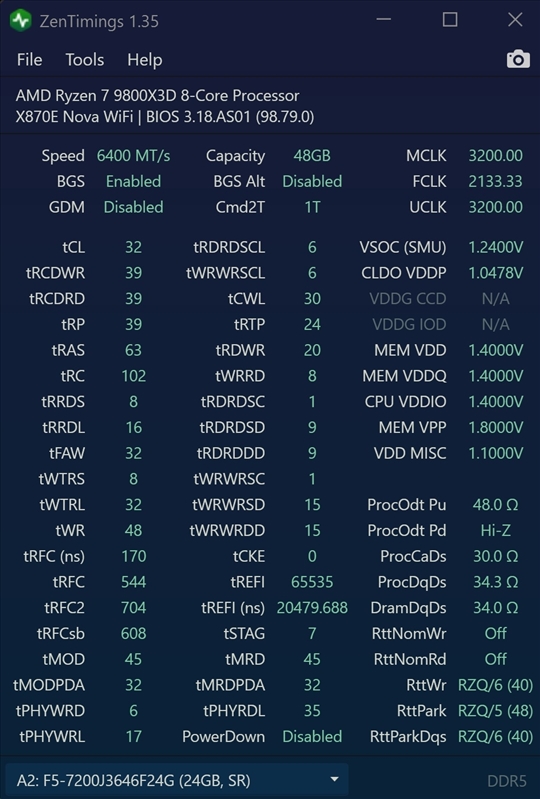

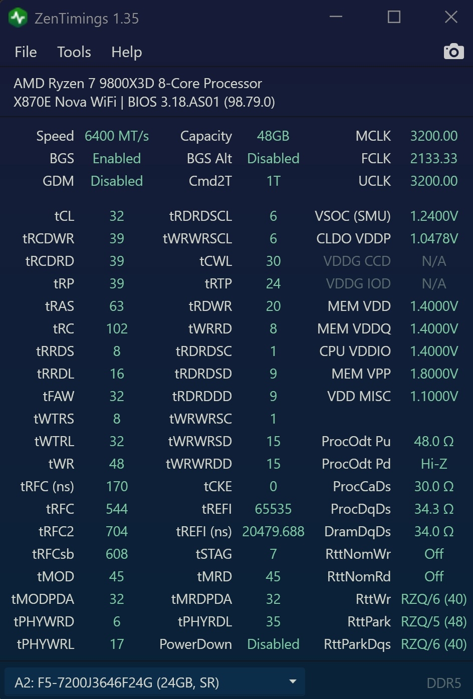

mes réglages actuels ( si tu as des conseils timings/réglage à me donner je suis preneur :jap: ) :
https://rehost.diberie.com/Picture/Get/r/345695
Tu peux commencer par ajuster les timings secondaires et voir ce que ça donne, tes tRFC et tREFI sont déjà au max donc c'est plutôt bon. tRAS et tRC peuvent techniquement descendre plus bas mais je ne suis pas encore convaincu par leur impact.
Si ce n'est pas déjà fait tu peux régler les options "DDR5 Nitro" sur 1/2/1, c'est pas garanti de fonctionner mais ça a un petit gain de latence.
Ton VSOC me paraît assez bas pour 6400MT/s mais tu as peut-être juste un bon contrôleur mémoire.
Dans le doute si tu ne l'as pas déjà fait, essaye le test combiné OCCT que j'ai posté un peu plus haut dans le topic. Si tu as Karhu tu peux aussi vérifier si ta vitesse de test semble cohérente (~249MB/s pour 2133 FCLK).
Je baisserais le VDDP à 0.95v, je ne vois pas trop l'intérêt de l'avoir au dessus à part si tu pousses pour du CL26 ou des fréquences bien supérieures (8000+ MT/s).
https://b.catgirlsare.sexy/rur88LRisMJO.png

je n'avais jamais touché au VDGGs   j'ai mis 1.0v sur les deux
sous Karhu  je plafonne a 243 Mb/s et ça descend un peu  vers 230 Mb/s ... donc il y a un truc qui ne va pas dans mes réglages ?
je vais baisser le VDDP @ 0.95 et augmenter le Vsoc @ 1.28 ? mais pour commencer je vais lancer OCCT

230MB/s c'est trop bas en effet, si tout fonctionne bien tes vitesses sous Karhu ne devraient baisser que de 0.200/0.300 max par rapport au pic.
Faut tester un peu les tensions, je serais surpris que ça soit les VDDG si ils sont à 1v donc je me tournerais vers le VSOC.
Avec les timings que j'ai noté, je dirais que ~246Mb/s constant c'est pas trop mal pour commencer.  :ange:

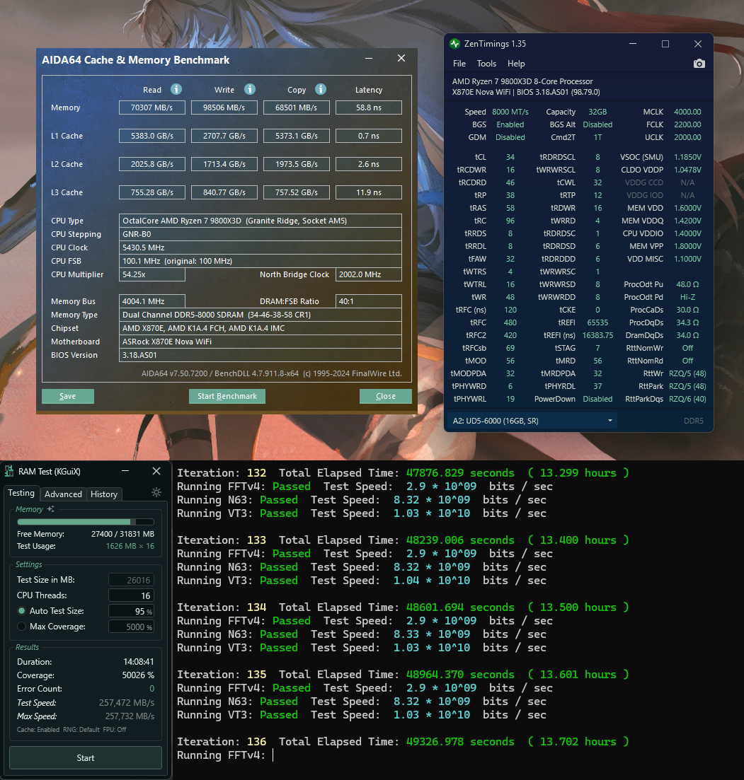

1.225V y a eu des erreurs au bout de 30min
1.24V RAS au bout d'une heure OCCT combined
C’est parti pour une nuit de VT3
Message édité par Shippuden51 le 28-01-2025 à 00:14:38

Shippuden5​1
Plop !
Posté le 28-01-2025 à 08:52:35  profilanswer
ycrucnhera tourné 9h, itération 260
tout est passé
le logiciel linpack c'est bien ici ? car je trouve pas la version 10gb... https://www.techpowerup.com/forums/ [...] ed.247335/
https://i.ibb.co/564GkrK/lin.png
du coup j'ai mis 2 pour stress, ensuite 5 pour 10gb, et j'ai mis 15 pour 15 tests. Et là j'ai mis Y sur le screen, ensuite Y pour à mon avis désactiver la veille et Y encore pour cpuid

J’ai fais un VT3 pour la ram, un fumark pour la cg, et un OCCT pour le proc en faisant exprès de moins bien ventiler mon boîtier pendant 2h
Je vois pas ce que je peux faire de plus, et j’ai pas compris pourquoi changer de CG ?
tout est passé
test 1 passed : 441.2185 GFlops
test 2 passed : 443.3424 GFlops
c'est quoi la marge de différence à prendre en compte ?
voici le test final
https://i.ibb.co/qYdfR0f/lin-fin.png
Idéalement il faudrait que l'intégralité des itérations de LinPack ne varient que de 2-3 GFlops max.
Sur ton screen tes trois premiers runs sont un peu bas, mais ça peut simplement être Windows qui fait sa vie en fond.  :wahoo:
Dans le doute, essaie de monter juste un peu ton VSOC histoire de (1.24v -> 1.25v).
C'est bien d'avoir une petite marge dans les tensions pour être "tranquille", pas besoin de retester non plus.
Pour le PBO, je tenterais de jouer sans d'abord. Si tu n'as vraiment plus aucun crash, là tu pourras retenter.

https://b.catgirlsare.sexy/ereIkMRN37c_.png
Tous les tests ont été conduits en étant branché sur l'iGPU pour être certain qu'il n'y ait aucune corruption (artéfacts, scintillement, écrans noirs) en charge.
y-cruncher a notamment tourné avec FurMark en fond pendant 14h, avec une variation de 0.02 maximum sur les 3 tests.  :wahoo:
Je remarque qu'il faut un peu monter les tensions avec l'AGESA 1.2.0.3a par rapport aux anciens BIOS, avec les paramètres d'optimisations par défaut la charge IMC est un peu plus haute qu'avant.
Pour cette raison, je conseillerais de tester les OC FCLK/UCLK en "Core Tuning: Level 2" ou équivalent ("Zen 5 Optimisations: AGESA Defaults" chez ASRock, "Latency Killer: Disabled" chez MSI) pour stresser un peu plus les composants.
Pendant mes tests j'ai remarqué que le tRAS n'avait à priori aucun impact sur les performances, bien que celui-ci compromette la stabilité quand il est trop bas.
Je suis passé sur la logique "tRAS = tRCD + tRTP" et j'ai l'impression que ça a un impact positif, en jeu notamment.
