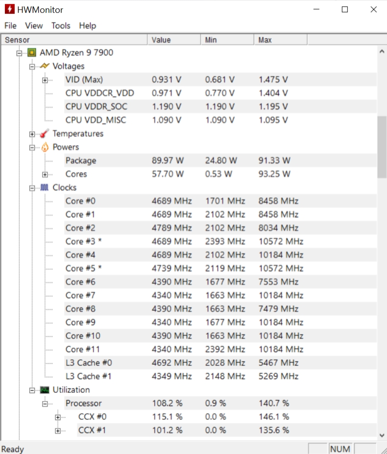

Posté le 10-06-2024 à 16:20:14  profilanswer
Salut la team,
J'ai eu un truc chelou avec mon cpu R9 7900:
https://rehost.diberie.com/Picture/Get/f/292657
Je bossais sous lightroom et puis j'ai eu un ralentissement. Du coup j'ai été check. C'est quoi ces fréquences max de fou ?
Pour info j'ai reset le bios la semaine dernière car Diablo 4 me faisait reboot le PC. Peut être mon undervolt qui merdait... Depuis je n'ai plus eu de plantage.
Merci d'avance  :jap:

ARRÊTEZ D'UTILISER HWMONITOR  [:hurle]
Relève tes fréquences avec HWiNFO et tu n'auras plus de problème.

havoc_28
Posté le 10-06-2024 à 17:09:33  profilanswer
albatar1976 a écrit :
Salut la team,
Mauvaises interprétations des sondes par les logs de mesures. Bref tu avais un UV un peu trop agressif et ça plantait sur D4, un unique ralentissement sur Lightroom ça peut être tout et n'importe quoi.
n°11344599

albatar197​6
Posté le 10-06-2024 à 18:00:52  profilanswer
Merci de vos réponses.
Mais comment expliquer les fréquences relevées par HWINFO (celles encadrées en rouge) sachant que jusqu'à présent c'était normal ? Je check régulièrement car je vis dans une région chaude et humide. Rien d'anormal jusqu'à aujourd'hui. Les fréquences relevées étaient cohérentes que ce soit sur HWINFO ou HWmonitor.
D'où mon interrogation  :jap:

havoc_28
Posté le 10-06-2024 à 18:37:10  profilanswer
Concernant l'uv ça fonctionnait très bien depuis plus d'1 an et je n'ai pas de soucis sur d'autres jeux plus gourmands (horizon forbiden west pour le plus récent, forza motorsport ou même cyberpunk). Aucun soucis également avec des logiciel "pro" comme lightroom, photoshop, davinci resolve, evoto, DXO Pure raw ou encore luminar neo/ai (le plus mal optimisé). Juste des plantage sur D4 sur lequel mon CPU et mon GPU se tournent les pouces  :??:
Et bien ton UV n'était pas totalement stables sur certaines charges assez légère qui tapent les fréquences les plus élevée, de plus un UV ne sera pas toujours forcément stable dans le temps, juste pour être sur c'est bien la machine qui plante totalement et non le jeu ?
n°11344640

n°11344645
absolument​pasbultom
Posté le 10-06-2024 à 19:22:17  profilanswer
J'utilise les deux  :pt1cable:
En meme temps ?
Si oui ca peut expliquer les relevés incohérents, si un logiciel tape le bus I2C en meme temps que l'autre ca peut répondre n'importe quoi :jap:
n°11344646
albatar197​6
Posté le 10-06-2024 à 19:25:07  profilanswer
absolumentpasbultom a écrit :
En meme temps ?
Oui en même temps  :sweat:

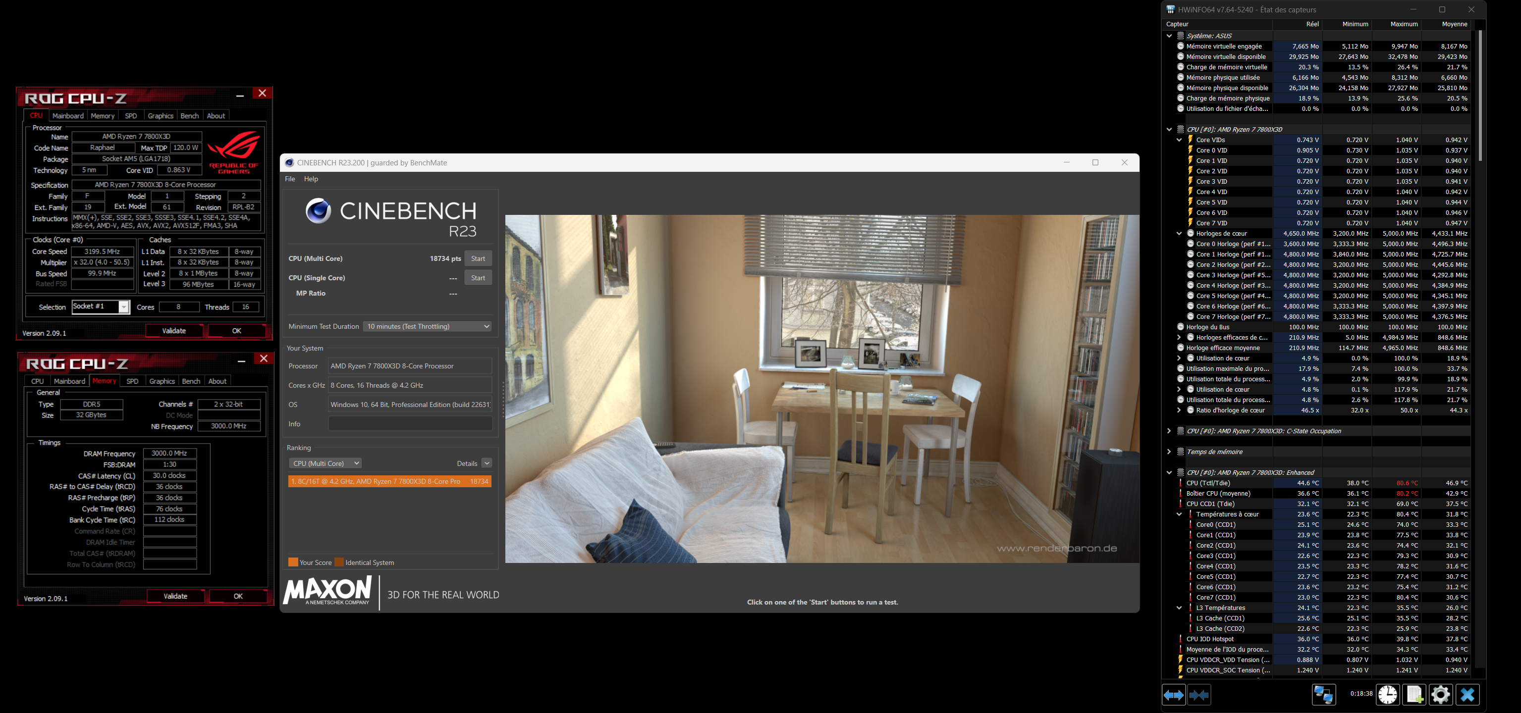

Oups je ne sais pas ce que j'ai foutu mon message s'est delete.
Nouveau sur la plateforme je tâche de comprendre un peu après de nombreuses années chez Intel.
De manière général ça tourne super, juste que ça freeze dès que j'ouvre du monitoring style chargement cpu-z et je ne comprend pas pourquoi
Je tourne avec une X670E Crosshair, 7800x3d - 2*16go de Kleev 6000 c30
En bios je me suis mis en EXPO II, PBO activé, Tjmax lvl2 80°  Curve magnitude en offset négatif à -45 jusqu'à maintenant stable 10min sous R23 C'est réellement possible ou j'ai mal fait quelque chose ?
https://zupimages.net/up/24/25/hli6.png
Message édité par furax62 le 19-06-2024 à 19:17:40
n°11346082
Umi
Posté le 19-06-2024 à 19:45:13  profilanswer
-45 en CO  ? [:weedo974:4]
Tu m'étonnes que ce soit pas stable !
Essaye -20 voire -15 pour commencer. Au delà tu risques d'avoir freeze ou reboot dès qu'un cœur booste trop haut (manque de tension sur les charges légères).
Dès que tu touches à CO, il faut tester la stabilité cœur par cœur, et pour ça CoreCycler est ton ami https://github.com/sp00n/corecycler
Un CPU en apparence stable sur une charge lourde type Cinebench, peut très bien rebooter sauvagement sur une charge légère qui va faire booster un seul cœur !
Le mieux est de trouver la valeur CO optimale pour chaque cœur, c’est long mais ça en vaut la peine.
Je ne sais pas si il y a un topic OC Zen 4, mais tu peux lire la FP de celui sur Zen 3, les principes sont les mêmes: https://forum.hardware.fr/hfr/Overc [...] 8669_1.htm
La partie importante pour comprendre CO:
qwrty a écrit :
L'objectif du CO est simple, jouer avec la qualité de sa puce pour l'undervolter, qui dit undervolting, dit plus d'headroom au niveau du fameux triangle qu'utilise le PBO2 pour l'OC - Températures / Ampérage / Watts - et donc indirectement on a un puce qui pourra potentiellement monter plus haut en fréquence automatiquement (car moins de watts, moins d'ampères, moins de chauffe)
https://i.ibb.co/Z1ctyFn/Triangle-CO.jpg
Le Curve Optimizer se manipule en "count" de cette façon:
https://i.ibb.co/MCmMggd/CO.jpg
Il peut être utilisé positivement, mais aucun intérêt.
Il faut retenir que:
-1 count négatif retire -5mV sur la charge 1T et -3mV sur la charge nT.
-inutile d'aller plus loin que -30 (vous ne sera pas stable, c'est certain)
-inutile d'appliquer les réglages du petit copain :o
(Comme tous les CPU ne sont pas identiques, ni le refroidissement, ni les cartes mère (notamment sur l'étage d'alim, pour les valeurs qu'utilise le PBO2 pour l'overclocking - PPT / TDC / EDC), vous n'aurez pas le même comportement en appliquant la même chose)
Il faut tester, tester et tester, il faut du temps pour trouver les valeurs idéales qui permettront d'avoir les meilleurs performances en single ET multithread.
De mon point de vue, sur Zen 3, l'intérêt d'un overcloking manuel est clairement nul pour un usage H24 car on perd tous les boosts - pour certains à plus de 5ghz - sur les taches légères / modérés.
Le PBO fait très bien son travail d'overclocking en fonction de la charge et il le fait automatiquement pour vous :)
Message édité par Umi le 19-06-2024 à 20:00:05
n°11346083
furax62
Posté le 19-06-2024 à 19:56:49  profilanswer
Je n'ai jamais dit ne pas être stable.
En réalité j'ai commencé par palie de 5 dès  -20 mais j'en suis à 45 et je ne crash pas du tout d'où l'interrogation de ne me dire est-ce que j'ai zappé un paramètre ?
En tension je ne dépasse pas 1v en charge cpu -z et monitoring en maintenant bien les 5Ghz
Message édité par furax62 le 19-06-2024 à 19:58:42
