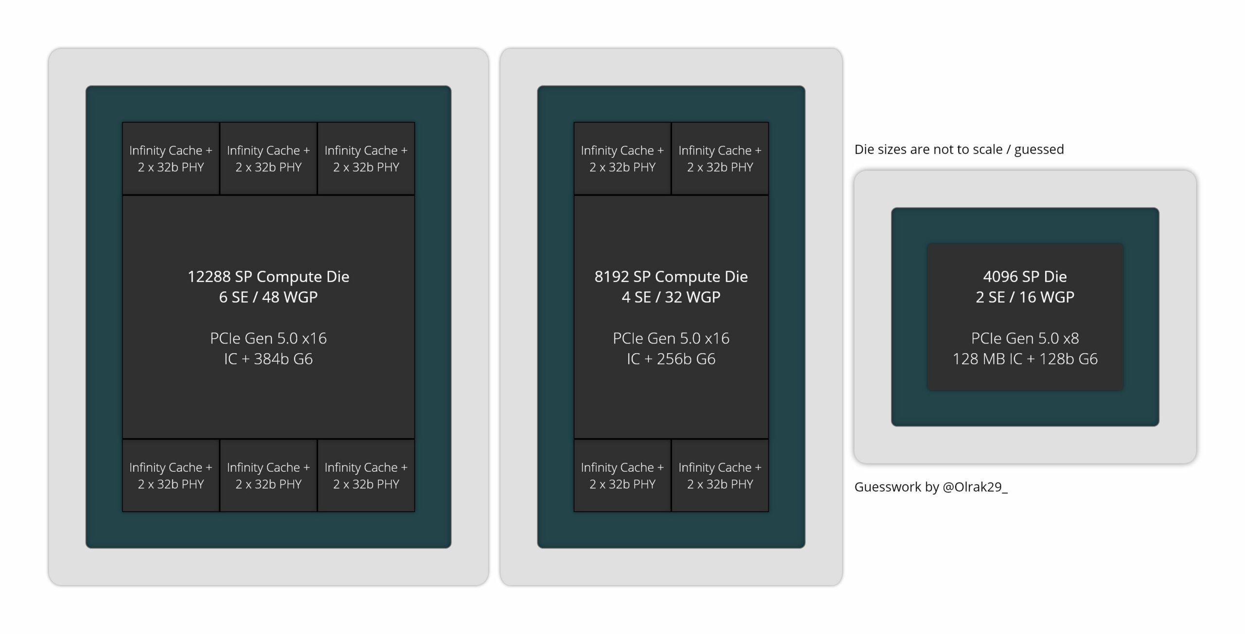

Moi je vois surtout gpu rdna2 intégré au i/o die ce qui a du sens pour direct storage par exemple d etre au plus prêt des lignes pci express
Ce qui peut laisser des indice sur l approche qu aura les carte graphique rx7000
Mais du coup j ai des doute quand à de possible carte en 192bits par exemple
Ça va vraiment être par tranche de 128bits
Je ne vois pas le rapport entre la petite puce RDNA2 intégré au DIE I/O et la largueur du bus mémoire d'une carte graphique.
Message édité par havoc_28 le 23-05-2022 à 12:44:06
Si c est ce que je pense sur l aspect MCM  de comment ça va être fait disons que
Je me dirais que la rx6500 a été l occasion de tester des truc par AMD par l aspect 4lignes pcie
disons que si sur le cpu on y voit un gpu qui se met sur un i/o die
sur la carte graphique il faut y voir un "bridge pcie" (donc l'i/o) qui est intégré à chaque "gpu die"
en souvenir qu'à l epoque des carte graphique bi gpu de amd ou nvidia le "bridge" c'était une puce annexe
hors sauf erreur les carte graphique rx7000 seront en 6nm (comme le i/o die des ryzen 7000) et seul les "cpu die" seront en 5nm sur ryzen 7000
Message édité par Activation le 23-05-2022 à 13:43:36
N33 serait une puce Monolithique classique et pourrait avoir n'importe quelle configuration pour ce qui est de son bus mémoire dans l'absolu.
Pour ce qui est de N31/32 on a une rumeur où y aurait un DIE au centre qui incorporerait quasiment la plus part des partie qu'on trouve dans une puce classique, les SM, ROP, bloques d'encodage/décodage vidéo etc, mais que les contrôleurs mémoires + un peu de cache infinity seraient répartis sur différent chiplet tout au tour, chaque chiplet incorporerait un contrôleur mémoire de 64 bits (2*32 bits) + xx mo de Cache Infinity (32-64 mo par chiplet ?)  Donc dans ce cas là on peut quand même bien avoir un bus 192 bits, en fonction du nombre de ces Chiplets ... 3*64 = 192 bits.
Bref une utilisation différente des Chiplets par rapport à ce qui se fait sur un CPU, c'est pas du tout le même but.
De toute façon c'est des rumeurs y a rien de concrets ça sera à vérifier.

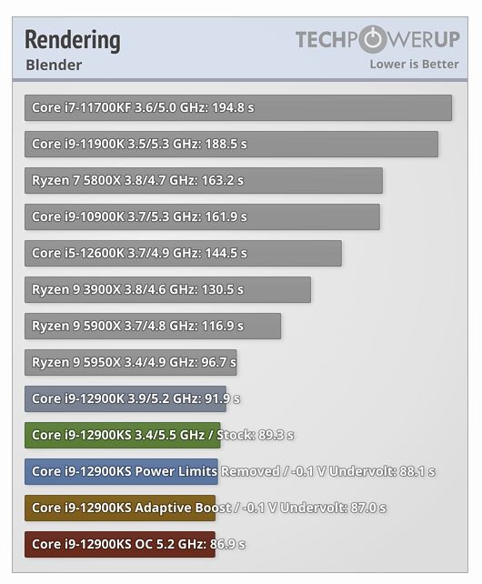

Un débat assez marrant à propos du résultat obtenu sous Blender (204s pour le Zen4 16c vs 297s pour le 12900k)
https://twitter.com/andreif7/status/1528853134851944448
n°11125223

Non mais c'est surtout que je remarque que les gens (et la presse) se sont focalisés sur un seul des 2 résultats annoncés, soit le gain en ST.
Si on part du principe que c'est un résultat décevant en tenant compte du bump de fréquence, quid du résultat annoncé en MT ?
n°11125225
havoc_28
Posté le 24-05-2022 à 11:38:50  profilanswer
aliss a écrit :
Moi non plus (quoique avec RDNA2... :o).
Le 5950X était déjà devant le 12900K sur Blender en MT, et le prototype Zen 4 creuse l'écart encore un peu plus. Même si Zen 4 niveau IPC pure (à iso fréquence), ne serait pas au niveau de qu'apportait du Zen 3 ou même Zen 2, le gain en fréquence il va être là que ce soit en ST ou en MT, ou on devrait aussi avoir un gain notable sur la fréquence lors des charges lourdes chargeant tous ou presque tous les cœurs.
De beaucoup ou très proche car chez TPU il est légèrement derrière ?
https://i.postimg.cc/GpCP2G3R/tpublender.jpg
Si on reporte le gain annoncé par AMD, le 16c serait à 60-65s sur ce graph.
Et oui ma question concerne la capacité de Zen 4 à conserver bien plus de coeurs à haute fréquence en charge que son prédécesseur.
D'ou des gains en MT qui pourraient être assez élevés.
Message édité par aliss le 24-05-2022 à 11:56:37
sauf que si tu considère que
N31 = 3x N33
N32 = 2x N33
sur N32 les 2x N33 sont "fusionné" pat l infinity cache , à la maniere de  navi 21 qui fusionne quasi 2 Navi22
sur N31 ça serait donc un N32 (2 N33 "collé" ) + un N33 lui interconnecté en PCIe à ce "N32" sachant que ça sera une interconnexion PCIe 5
évidemment que N33 est monolithique... c'est la brique de base de toute la famille
et comme je le dit sur les ancienne CG bi gpu, l interconnexion se faisait via un bridge tiers, là ça ne sera pas le cas, y a ce qu il faut déjà dans N33 pour relier à ses petit frere, avant de repartir vers le pcie de la mobo
ensuite que N32 soit 2 N33 entier fusionné... c'est pas specialement un gachi d avoir plus de registre encodage/decodage video par exemple, pour de la gestion multiflux
et faire par exemple du picture in picture
Message édité par Activation le 24-05-2022 à 12:46:30
n°11125239
Hum, j'en étais resté aux résultats de Blender 2.9 de Guru 3D
https://www.guru3d.com/articles_pag [...] iew,9.html
Ou c'est clairement pas la même hiérarchie. Donc en fonction des versions du log ... tout comme la scène de rendu est pas la même vu qu'AMD parle bien du fond d'écran Zen 4.
N31 = 3x N33
N32 = 2x N33
C'est pas tout à fait ça qu'indiquerait les dernières rumeurs.
https://rehost.diberie.com/Picture/Get/f/73085
N31/32/33 si on croit cette rumeur, c'est 3 DIE bien différents, et N31/32 on leurs accolent 6 ou 4 chiplets en fonction et ses chiplets sont identiques pour les deux (c'est donc des chiplets embarquant contrôleur mémoire et du cache infinity). Contrairement à ce qui se fait coté processeur ou se sont les unités de calculs de base qui sont dans les chiplets.
Tu peux donc bien avoir un bus mémoire de 192 bits en désactivant l'un des chiplets Infinity cache / contrôleur mémoire sur un éventuel N32 suivant cette rumeur.
De toute façon c'est que des rumeurs.
Message édité par havoc_28 le 24-05-2022 à 12:59:14
D'un site à l'autre ça varie pas mal en effet.
https://twitter.com/3DCenter_org/st [...] lPXeeIsBcg
