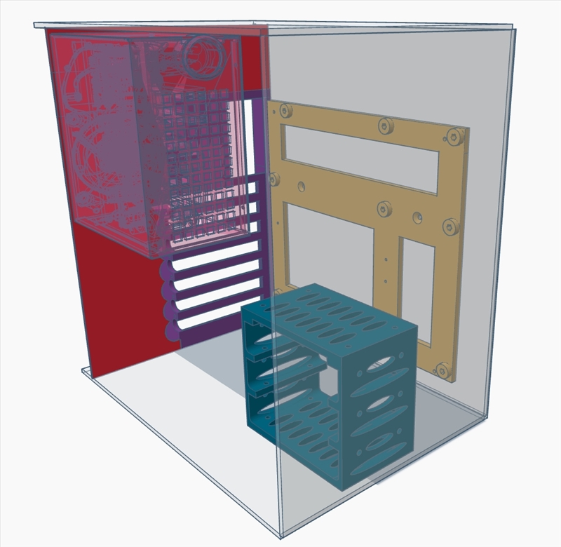

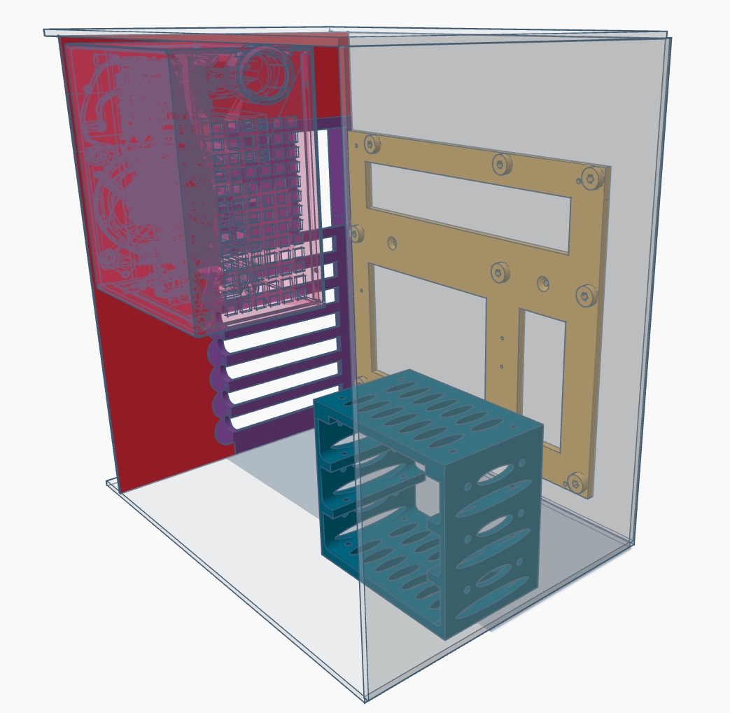

Petit up sur mon idée de boitier baby at 3d print.
Les panneaux seraient en plexy blanc/transparent de 30 * 20.8
Voici une version early-pré-alpha
https://rehost.diberie.com/Picture/Get/r/339911
n°11385165
evile-deat​h
Posté le 06-01-2025 à 08:19:48  profilanswer
Oh l'idée d'un boîtier baby AT imprimé en 3D c'est une superbe idée!!!
Ce serais tellement cool.

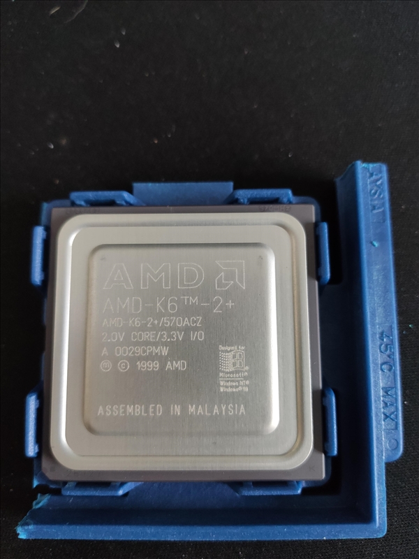

dxceor2486 a écrit :
D'ailleurs tant qu'on est sur le sujet des K6/super socket 7, ça m'a motivé à *enfin* me pencher sur cette superbe DFI K6XV3+ que j'avais acheté il y a plus de 5 ans :
http://i.imgur.com/qRVoSn1l.jpg
Son problème ? Elle ne démarre pas. Plus précisément, le southbrigde (VT82C586B) a vraisemblablement un problème, j'ai vérifié tout le circuit jusqu'à la patte qui gère l'allumage et même en dessoudant la patte et envoyant le signal directement dedans, ça ne fonctionne pas.
