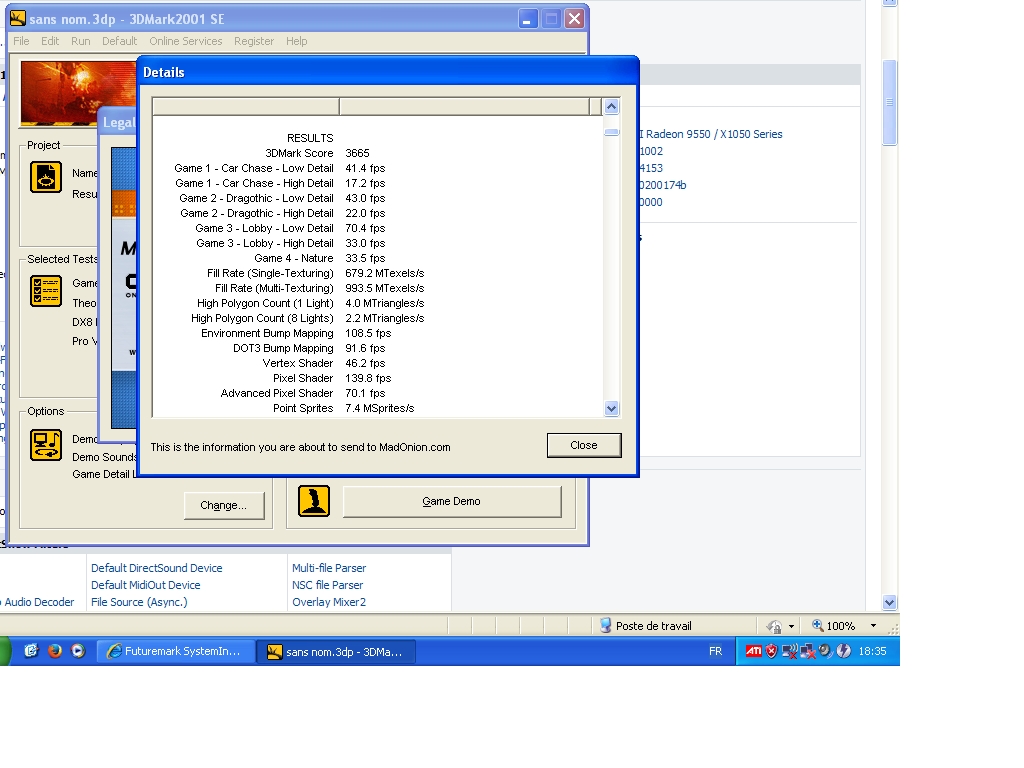

Je suis en train de me monter des config retro avec tout les bouts de matos en stock. C'est pas forcément équilibré, il y a des anachronisme, mais bon.. Le but c'est d'avoir une config qui peut faire tourner les jeux de ses époque en 1024*768 75Hz :o (j'ai un crt, pas ouf, mais sauver de la benne du taf).
Soucis du moment:
AMD Athlon Xp 1800+ (~1,5GHz), MMX et SSE (pas SSE2... :/)
2*256Mo Ram 266 @ 400 CAS2,5T (avec un CAS à 2T c'est le clearmos :o )
ATI Radeon 9550 256Mo (by Saphire avec un rad passif bleu zalman [:clooney15] )
J'ai d'abord mis un Windows Me avec beaucoup de mal, mais problème de driver supposé car pas possible de forcer et appliquer pour de vrai plus de 60Hz en sortie (peut importe la résolution) et surtout le problème du jour, sous 3DMark2001, j'ai une erreur comme quoi j'ai pas assez de mémoire Vidéo.
3Dmark2001, si déjà il à besoin de plus que 32Mo..
Donc ragequit, surtout que j'avais raté l'instal de WinMe, j'ai mis la langue en Finlandais.. :lol: :whistle:
J'install XP SP3 depuis les CD d’origine [:clooney15], un driver plus récent pour la CG, ce coup ci, je force le 75Hz et ça passe, yes :bounce:
Sauf que ça fait pareil sous 3DMark 2001 et 3DMark 03.. je comprends pas.
Quand j’étais gamin avec cette carte graphique j'avais pas de soucis (mais je me rappel plus des version de driver.) Sur le CD il y a une très veille version, que j'ai pas tester. J'ai mis le driver dispo sur le site d'amd. C'est un cataclist 10.2
Avec les réglage par défaut j'ai ce message:
https://rehost.diberie.com/Picture/Get/f/83661
Si je passe en mode "software", ça marche. Vus les perf c'est pas le meme "soft" que dans les jeux je pense.
https://rehost.diberie.com/Picture/Get/f/83660
https://rehost.diberie.com/Picture/Get/f/83662
Le pastbin de l'error.log
https://pastebin.com/eDxE1sYe
Out of video memory in Vertex Buffer creation
Ah bah merci du renseignement, heureusement que tu es là [:_apache_:1]
C'est un XP Sp3 "a jours" (via le "SP4" de feu T411), il y a directx 9c à jour et direct play à jours.
Midtown madness 1 et les ages of fonctionnent..
Half life 1 fonctionne, mais en 1024 il y a des micro saccades.
UT passent, mais bon, meme sur les tromblons il passe :lol:
PS: la nVidia Vanta (TNT2) 16Mo fait un score pourris, mais elle le fait quand meme sur le PC en Win 98 avec un PII450 :sweat:
