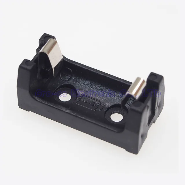

n°10312996
404 Not Fo​und
人の夢は!!!終わらねェ!!!!
Posté le 17-01-2018 à 15:45:48  profilanswer
+2
Le mieux c'est un truc genre:
http://reho.st/https://ae01.alicdn.com/kf/HTB1IZShSFXXXXaVXVXXq6xXFXXX5/5-PCS-3-x-1-5V-AAA-Battery-Batteries-Holder-Case-w-Wire-Leads.jpg_640x640.jpg
avec des batteries NiMH (1.2V) dedans.
Si à l'origine c'est une pile type CR2032 (lithium 3V), deux piles standard 1.5V fonctionnent parfaitement.

Et pour les Dallas, il faut charcuter la dallas pour extraire la pile bouton et souder par dessus un autre support...

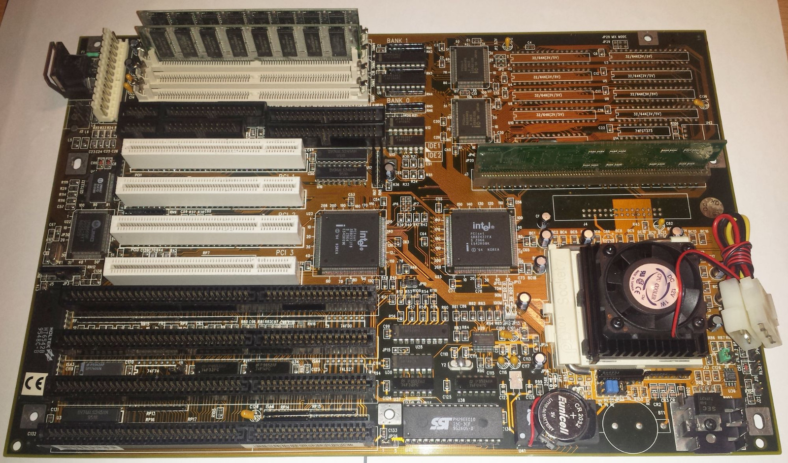

man-x69 et 404 Not Found => Je pensais donc à ça http://fr.farnell.com/productimages/standard/fr_FR/1365935-40.jpg + https://ae01.alicdn.com/kf/HTB1uqW4czihSKJjy0Fiq6AuiFXan/5pcs-1-2AA-battery-box-ER14250-battery-holder-with-shrapnel-DIP.jpg_640x640.jpg :)
Sinon ,
hier j'ai dégoté une carte mère SOYO SY-5TC0 socket 7 (Chip Intel 430FX) avec un Pentium 166 , 32 Mo d'EDO, une S3 Trio V+ 2 Mo en PCI et une carte son chelou en ISA :bounce:
Vous voyez une contre indication à l’utilisation d'une ALIM PICO 80W + un adaptateur ATX=> AT pour l’utilisation d'une plateforme comme celle ci ?
J'y monterais bien un Gotek + un Adaptateur CF ou SD vers IDE et ma Voodoo 1 ...

Vu le tdp d'un pentium + voodoo 1 et le fait que tu n'utilise pas de hdd selon moi ça passe.

Faut juste vérifier que tu as tous les voltages nécessaires et un ampérage suffisant en 3.3V et 5V.

Après y'a le -5V qui va probablement manquer, mais 90% du temps il ne sert à rien. Apparemment il n'a jamais servi sur une carte mère pour les composants, seules quelques rares cartes d'extensions s'en sont servies (comme quelques cartes son, mais très peu au final)

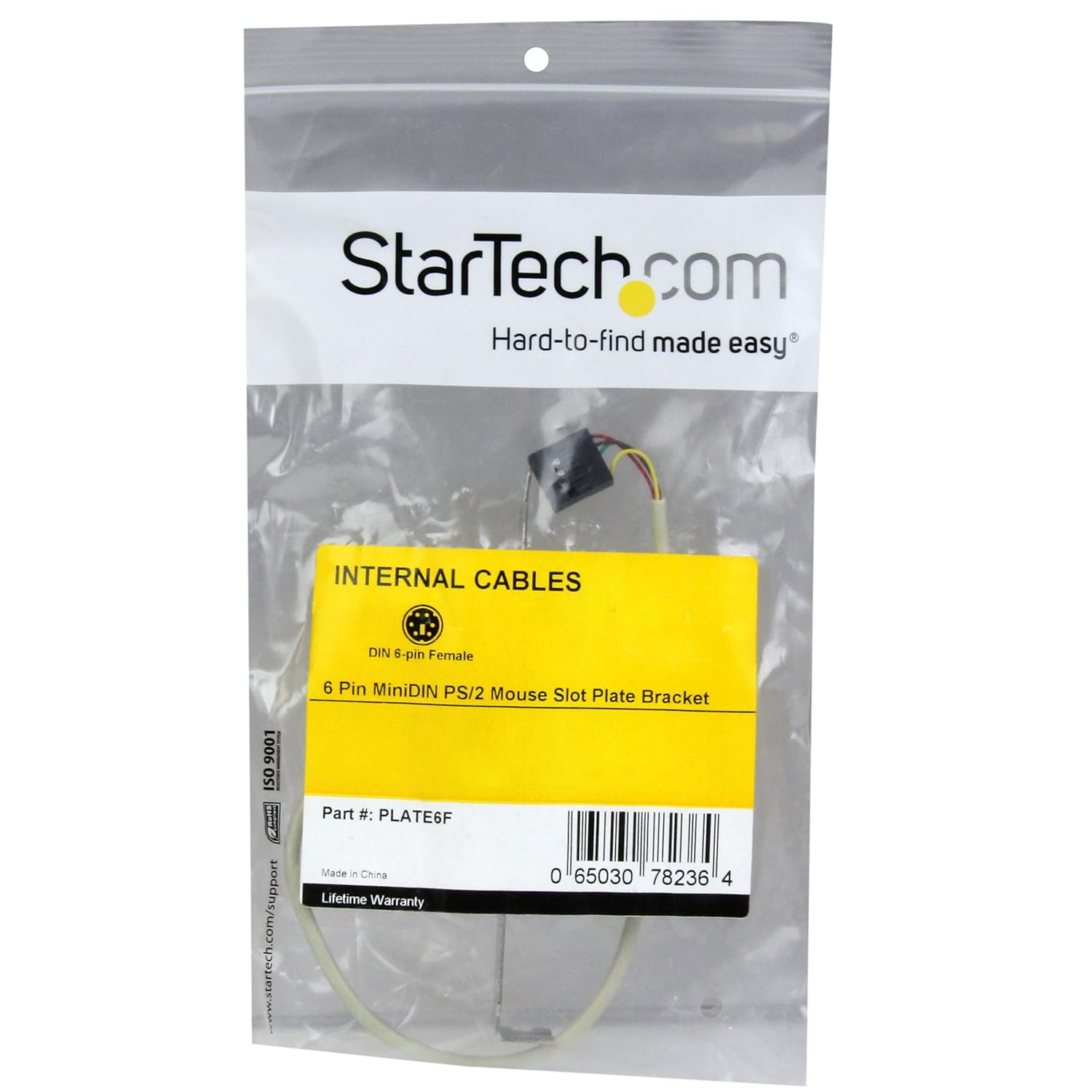

Je viens de me rendre compte que j'ai aucun "PS2" header ... vous en auriez en rab ? ou vous avez des plans car je trouve ça nulle part !!!
Du coup vous utilisez quoi comme souris sur vos 386/486 ??

C'est courant sur les machines AT d'avant les Pentium, la majorité des souris étaient sur port série.

C'est uniquement pour les mobales qui ont un contrôleur de souris (typiquement des mobales AT en socket 7 ou slot 1).
Si tu n'as pas d'endroit où brancher ton câble, il ne va pas être bien utile :o.

https://i.ebayimg.com/images/g/hoIAAOSwryBaW-kr/s-l1600.jpg
Regarde bien sous la prise Din (Clavier) :o
Bah du coup tu as un header PS/2 sur ta mobale en socket 7 [:cerveau spamafote], mais ça va être plus compliqué sur une mobale de 386/486 :o.
n°10314472
dxceor2486
Varta Killer
Posté le 20-01-2018 à 09:42:48  profilanswer
Ça existe des 486 avec port ps/2 ! C'est rare, mais ça existe.

Non c'est du VIA Apollo pro alacon avec support Pentium III/Celeron type coppermine, rien de sensationnel là dessus. ça vaut pas grand chose AMHA.
effectivement sur ebay c'est un peu le coup de massue côté tarifs, des mobales socket 370 communes au possible à plus de 50 boules, n'importe quoi :pfff:
C'est clair, je regarde beaucoup le vieux matos en ce moment sur eBay, les tarifs, oua, c'est nawak!
Surtout les cartes meres, en Slot 1 par exemple ça grimpe a des montants astronomiques!
Pour le coup, il vaut mieux se tourner sur lbc ou les gens vendent du vieux matériel sans plus s'y intéresser que ca...  :sol:
