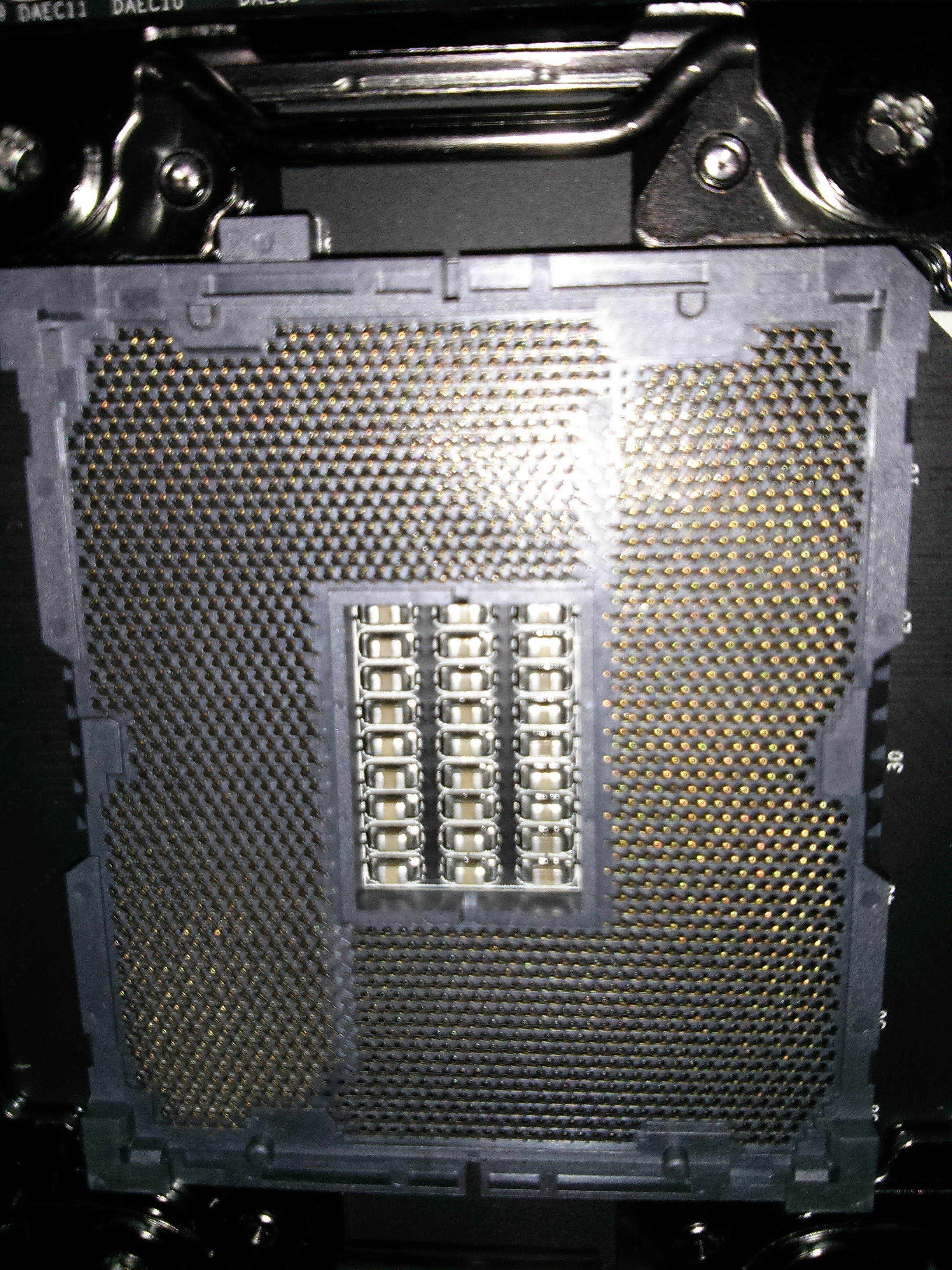

aze555666
Posté le 05-09-2014 à 12:54:27  profilanswer
Me revoilà ...
Ce matin, j'ai tenté de mettre le nouveau PC sous perfusion de l'ancien (autrement dit : j'ai placé l'ancien à côté du nouveau et transféré les cables d'alims 24pins, 8pins, 6+8pcie).
La bonne nouvelle (si on peut appeler ça "bonne" ) : ça confirme qu'il y a un problème avec la nouvelle alim, car avec l'ancienne le PC s'allume. LDLC ne m'en envoi pas une nouvelle pour rien ...
La mauvaise nouvelle : le PC redémarre toutes les 5 secondes jusqu'à ce que je coupe l'alimentation. Il le fait au moment où il afficher l'écran avec le logo Gigabyte et le message "press del to enter setup...".
J'ai testé ce que m'a dit le SAV de matériel.net :
(1) débranché le PC, retiré la pile de la CM et attendu quelques minutes en appuyant sur le bouton de boot plusieurs fois. Aucun changement.
(2) retiré toutes les barrettes de RAM et testé une à une. Même résultat.
Le gars de chez materiel.net a pensé que ça venait de la fréquence mémoire : "2400Mhz alors que le processeur ne supporte que 2133Mhz". Il m'a proposé les tests ci-dessus après que je lui ai dit que ces barrettes sont vendues pour Haswell-E et que ça devrait marcher.
Il a aussi pensé à un pin socket tordu. Je n'ai pas vérifié (le h110 est monté au dessus ...) mais je ne vois pas trop comment ça aurait pu arriver ?
edit : j'ai pensé au "q-flash" pour mettre à jour le bios, mais d'après le manuel il faut au moins passer l'écran sus-cité. Donc solution inapplicable.
Message édité par aze555666 le 05-09-2014 à 13:05:45

Malheureusement, il arrive qu'une cm neuve est 1 ou plusieurs pin socket tordu, et donc tu l'as dans l'os.
Si c'est le cas, le SAV ne passera pas, il diront que c'est toi qui l'a tordu (le mieux est d'essayer de la redresser avant de faire le SAV, sans dire qu'un pin était tordu)

Normalement même avec une barrette à 2800Mhz, par défaut elle tournera à 2133Mhz tant qu'on ne touche pas aux réglages du bios. Qui peut le plus peut le moins.
Vérifie bien avec une lampe torche que tous les pins sont bien droits et même les compter s'il le faut (là c'est moins marrant....)

aze555666
Posté le 05-09-2014 à 13:27:09  profilanswer
M'en doutais pour les fréquences :) Merci de la confirmation.
Du coup il va falloir que je démonte le processeur pour vérifier les pins (j'espère que je saurais voir si il y en a une de tordu).
Je suppose qu'après ça je ne peux pas remettre le H110 dessus directement ? faut essuyer la pate thermique et en mettre de la neuve ? (je dois en avoir un vieux tube qui traine quelque part ...)

globule
Posté le 05-09-2014 à 13:40:05  profilanswer
C'est possible ça le pin tordu ?
Le pc ne démarrerait t il pas du tout ?
C'est vrai que c'est quasi impossible de tordre un pin, le proc ne va que dans une position, pas d'erreur possible.
Par contre moi une fois, j'avais trop forcé sur le ventirad, j'arrivais pas à le mettre, et le pc déconnait au démarrage.
En redemontant, j'ai vu que j'avais abîmé les coins du cpu, hs
n°9261031
aze555666
Posté le 05-09-2014 à 13:40:26  profilanswer
Je ne sais pas si il y a des pins tordus, par contre il y a quelques "trous" vides aux frontières entre les 2 zones de pins.
http://images.alt-gr.org/forums/socket1.jpg
http://images.alt-gr.org/forums/socket2.jpg
Message édité par aze555666 le 05-09-2014 à 13:47:10

Apparemment ton socket n'a pas de pins tordus .
Ceci dit ce serait bien si tu faisais des photos en mode macro pour éviter le flou si possible !
PS : quand tu as fait des tests de ram , tu as bien la barrette dans l'emplacement unique prévu à cet effet ?
Message édité par jeanjean15 le 05-09-2014 à 13:56:37

aze555666
Posté le 05-09-2014 à 14:20:26  profilanswer
Oui. 4 barrettes = 4 ports gris 1-3-5-7, 1 barrette = port gris le plus proche ) gauche du proco = 3. Selon les instructions du manuel de la CM.
Je viens de rappeler le SAV materiel.net, il a vu les photos, il m'a dit de faire une demande de retour pour l'ensemble des 3 composants (proco/cm/ram).
C'est parti pour 2 semaines d'attente avant de profiter de mon nouveau PC :( ... en espérant que le retour du matériel suffise.
