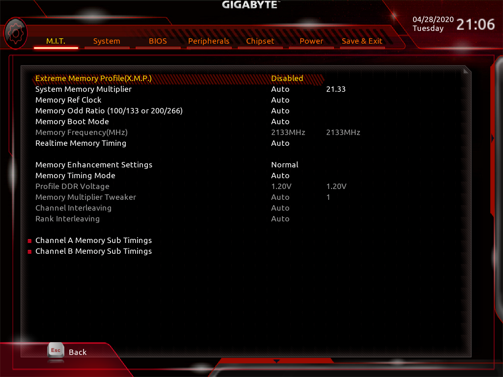

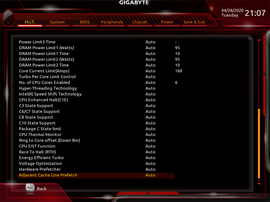

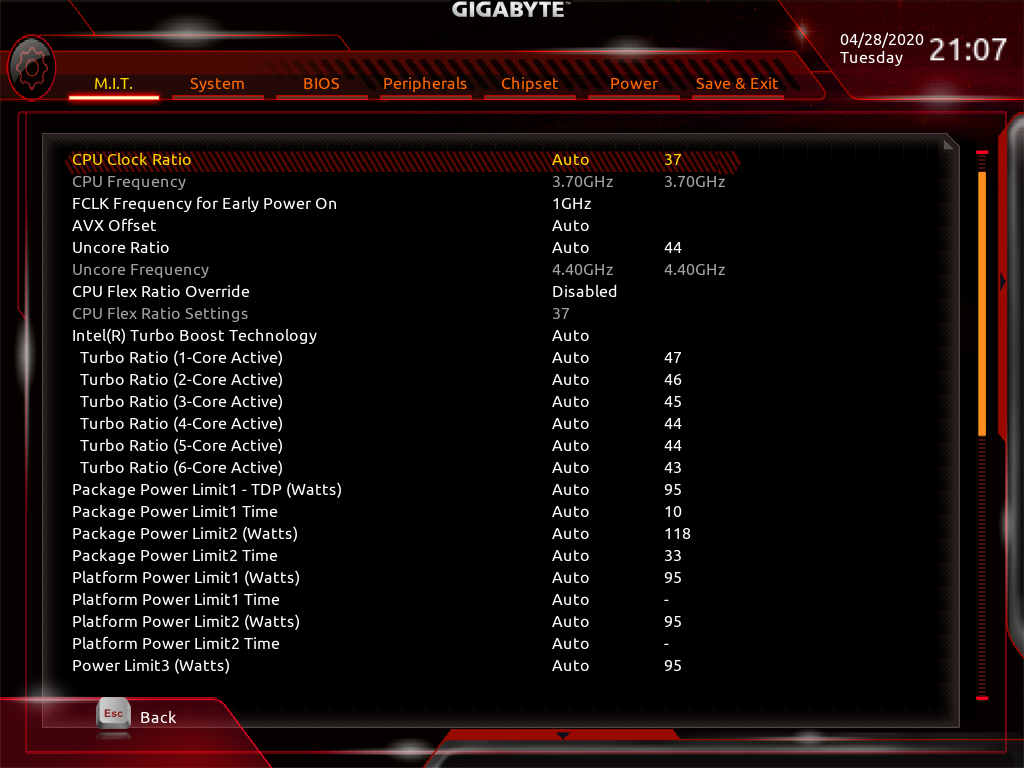

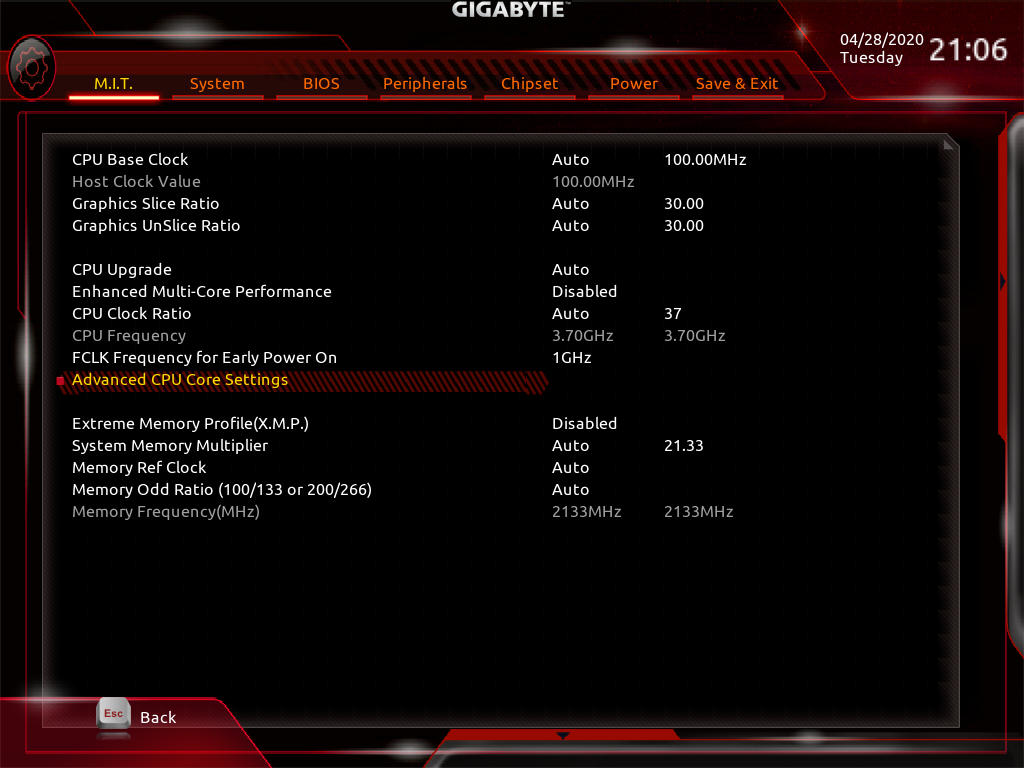

La dernière image du bios (dimanche vers 21h30) montre que tout est en auto. Tu peux refaire un screen du bios avec les paramètres actuels?

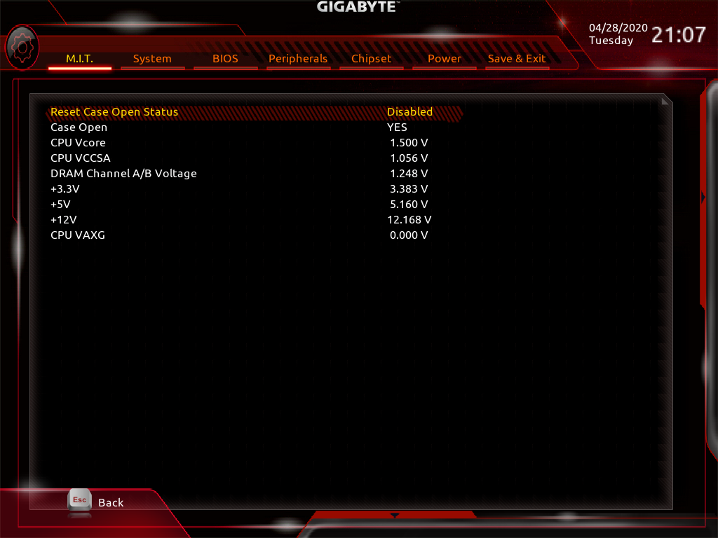

On voit cpu vcore à 1.5 sur le dernier screen et cpu vcore sur auto sur le deuxième screen. Tu ne peux pas basculer en manuel sur ce deuxième screen?
n°10757951
eastride
Posté le 29-04-2020 à 01:10:40  profilanswer
-le dernier screen c'est une lecture des valeurs
-rien à voir c'est le llc (ça sert ç corriger les chute ou pic de tension du cpu en charge)
d'ailleurs c'est pas ac/dc llc que je t'ai dis de mettre sur perf mais le vcore llc
