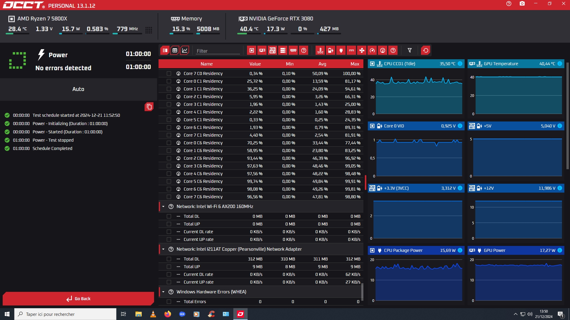

OCCT d'une heure : impeccable.
Si je savais joindre une photo, j'ai fait un screen :D

Merci celestins !
https://rehost.diberie.com/Picture/Get/r/336963
en plus gros : https://rehost.diberie.com/Picture/Get/f/336963
Une merde électrique sur les ports usb peut-être ?
Puisque il redémarre souvent si je débranche/rebranche le lecteur cd externe ?
Message édité par desmond1er le 21-12-2024 à 16:57:46
