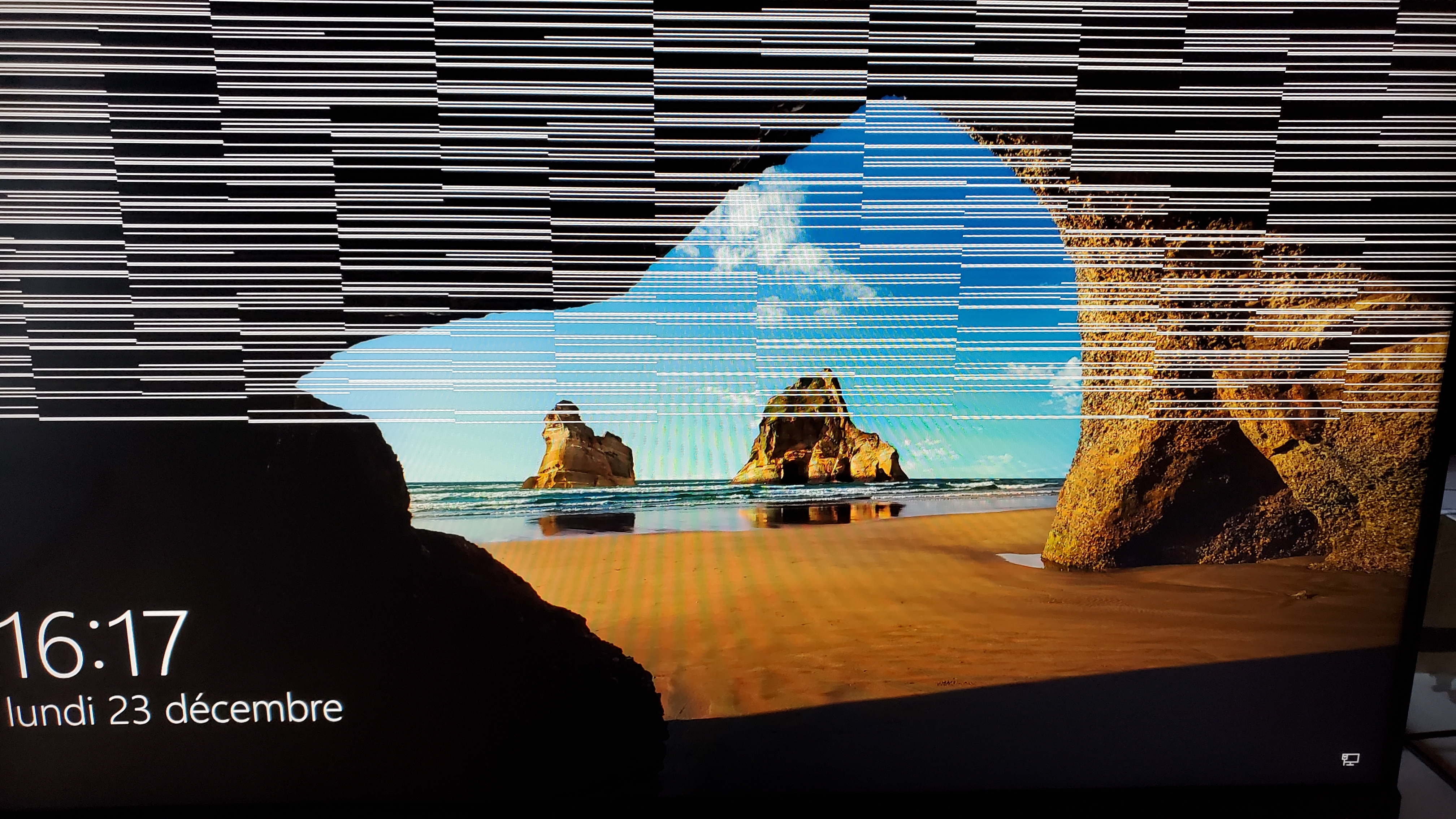

2) La CG plante. On installe le pilote, on teste 1 ou 2 min sur Apex Legends et ça crash. On a un écran avec ces zigouigouis :
Quand je retourne dans Nvidia, il me dit qu'il n'y a pas de pilote installé.
https://rehost.diberie.com/Picture/Get/t/337415
On a réinstallé entièrement windows mais toujours pas d'amélioration.

Posté le 23-12-2024 à 16:54:14  profilanswer
Vérifier le cable écran/CG.
Sinon essaie de la CG sur un autre PC.
Edit : moins grosses les photos, le forum a du mal. Essaie de c/c le lien "bbcode miniature cliquable".
Message édité par artouillassse le 23-12-2024 à 16:55:05

Posté le 23-12-2024 à 17:04:06  profilanswer
(J'ai diminué la taille de l'image, c'est bon comme ça ?)
Je vais essayer avec un autre câble mais ce qui est bizarre, c'est que ça désinstalle le driver à chaque fois.
Je vais essayer la CG sur mon autre PC mais ce sera chaud... j'espère qu'elle rentre.

n°11382317
Gewemx
Posté le 25-12-2024 à 18:48:21  profilanswer
Bon, toujours rien.
Le pilote de la CG ne s'installe pas. Il me dit à l'installation que l'installation a réussi. Que le nouveau pilote est le même que la version précédente (c'est déjà bizarre) et rien à faire, il recrash et le pilote est de nouveau absent.
n°11382321
artouillas​sse
9 lettres...pas mieux :o
Posté le 25-12-2024 à 19:15:15  profilanswer
Gewemx a écrit :
Oui, on a juste changé la CG mais j'étais en train de lire que réinstaller proprement Win 10 ne serait pas une mauvaise idée.
Vous avez réinstallé finalement ?
Edit : j'ai rien dit :o
Eventuellement essayer plusieurs jour un live linux en USB, et si tu as également des artefacts ça sent pas très bon pour le GPU.
Message édité par artouillassse le 25-12-2024 à 19:16:29
Un lombric peut comprendre l'univers parce qu'il fait des trous de ver.
n°11382349
kabyll
Posté le 25-12-2024 à 20:43:46  profilanswer
Cest quoi la cg?
Infographiste 3D & Post-Production - Freelance
n°11382467
Gewemx
Posté le 26-12-2024 à 11:06:26  profilanswer
kabyll a écrit :
Cest quoi la cg?
Gigabyte Rtx 2080 super
n°11382473
kabyll
Posté le 26-12-2024 à 11:25:28  profilanswer
Occasion en main propre et testée chez le vendeur?
Message édité par kabyll le 26-12-2024 à 11:26:23
n°11382486
max022
Posté le 26-12-2024 à 12:04:13  profilanswer
C'est pas si simple de tester chez le vendeur.
Le vendeur ne sait pas qui il a en face et il n'a pas forcément envie de faire rentrer 1 inconnu, ce qui se comprends.
Moi en tout cas je ne prendrais pas le risque, je préfère encore ne pas vendre.
n°11382531
Gewemx
Posté le 26-12-2024 à 14:43:20  profilanswer
En fait, on en a trouvé une en déstockage sur Amazon pour 50€ de plus donc c'est une neuve.
n°11382544
kabyll
Posté le 26-12-2024 à 15:58:00  profilanswer
si tu peux, teste la sur une autre machine, mais cette histoire de drivers me fait penser à une carte HS
tu l'as payée combien ? 300 € ? pcq a ce prix là t'as de 4060 neuves en fait
Message édité par kabyll le 26-12-2024 à 16:32:22
