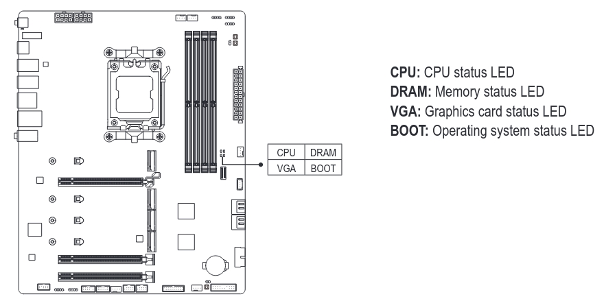

Laquelle des LED reste allumée ?
https://rehost.diberie.com/Picture/Get/t/261258

mrdoug : Pour les LED de débogage, je ne sais pas, une seule sur les 4 (si j'ai bien vu) est allumée en permanence lorsque j'allume la tour. Il n'y a rien dans le manuel sur le site de Gigabyte. Je vais voir à nouveau ce qu'il propose d'autre, il y a plusieurs PDF.

J'ai réussi à trouver les significations des LED.
La première, celle du CPU lorsque j'allume la tour, s'allume et s'éteint presque aussitôt et c'est celle de la DRAM qui reste allumée.

Sinon je t'avais mis en image le manuel où on pouvait voir la signification des led :o

Malgré tous mes essais, pas de réel changement. Si ce n'est que maintenant, si je laisse la tour allumée assez longtemps, la LED dram s'éteint (au bout d'une minute environ) et elle est remplacée par celle VGA. Et ce, que je mette la CG ou non. Je suis complètement dépassé et abattu pour le coup. Gros investissement pour me faire plaisir, et impossible de m'en servir et aucune idée du problème. J'espère réellement que quelqu'un ici aura une idée, sinon je vais devoir me résoudre à aller voir un dépanneur en informatique et encore payer. Merci à vous par avance de vos idées.
n°11329778
artouillas​sse
9 lettres...pas mieux :o
Posté le 16-03-2024 à 10:10:20  profilanswer
Il y a peut-être un test de la ram au premier démarrage, aucune idée.
Par contre si tu as démarré sans la 4080 avec l'écran sur la sortie CM et que tu as toujours le même diag c'est que c'est pas la 4080, c'est plutôt bon signe, même si le ventilo qui démarre seul sur les 3 est mystique.
Un CPU HS c'est rare, pas impossible mais rare. La ram à priori fonctionne et est compatible.
Si tu as bien vérifié les branchements alim c'est que le problème se situe sur la CM.
Tu peux faire un RMA, à moins que tu aies défoncé le socket CPU, n'hésite pas à faire une photo de bonne qualité du socket s'il est en parfait état, si tu décidais d'envoyer la CM en RMA.
Avant de tout démonter, tente quand même un Ccmos, j'y crois pas trop mais au moins on l'aura fait.
Un écran est bien branché à la carte graphique ? En hdmi de préférence.
Depuis quelque temps, si un écran n'est pas branché et/ou éteint au démarrage du PC, ça provoque une erreur VGA.
