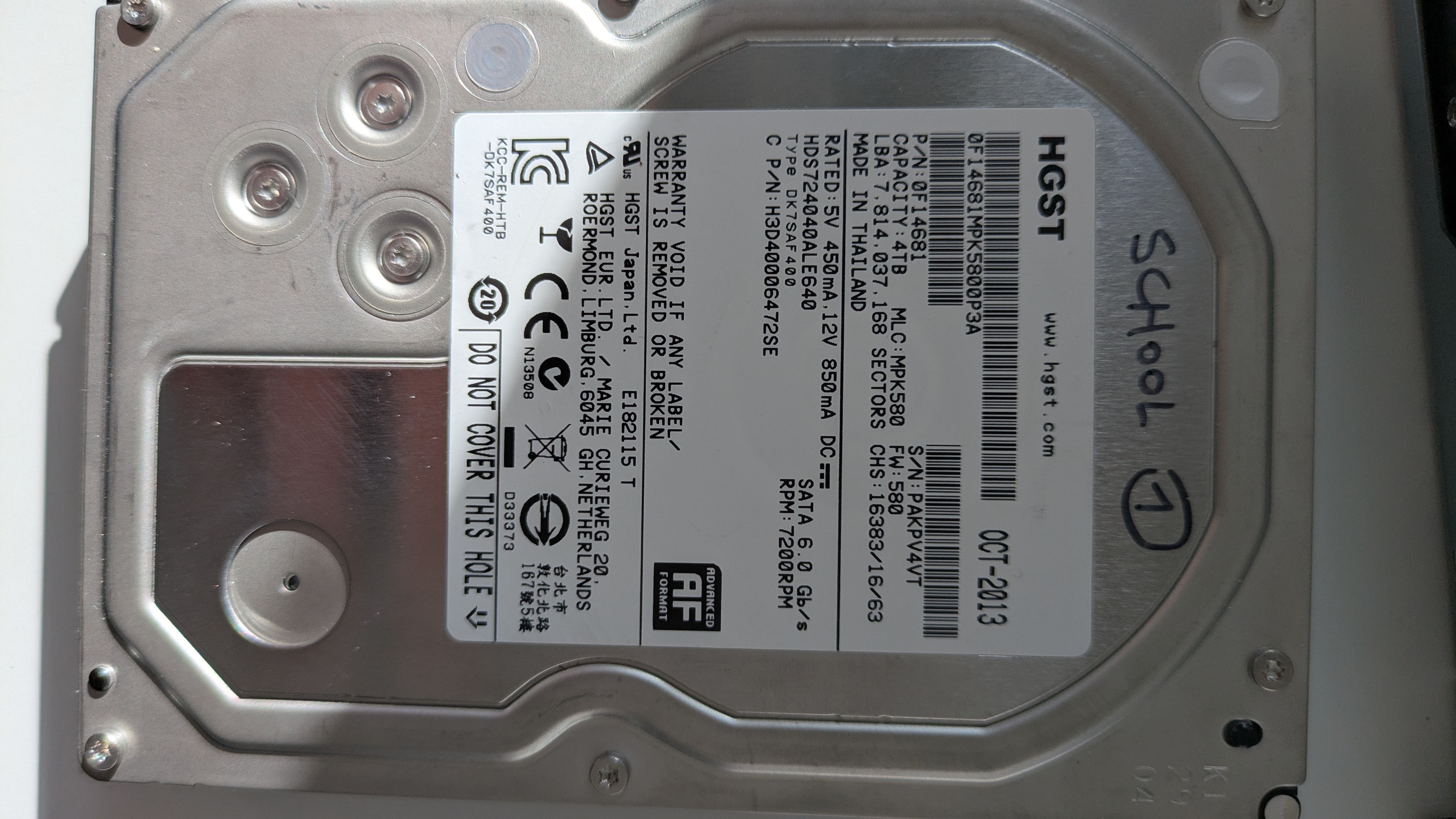

Bonjour,
je cherche à formater mon disque dur 12To en NTFS (ou autre ?) sous Windows. Il monte pas dans l'explorateur de fichier mais il est visible dans l'outil de disque windows. Impossible d'effectuer une action ensuite.
Je l'ai mis en HDD externe en USB3.0.
https://iili.io/KCf8Pp4.th.jpg https://iili.io/KCf86vf.th.jpg https://iili.io/KCf84YG.th.jpg
Merci pour vos conseils :)

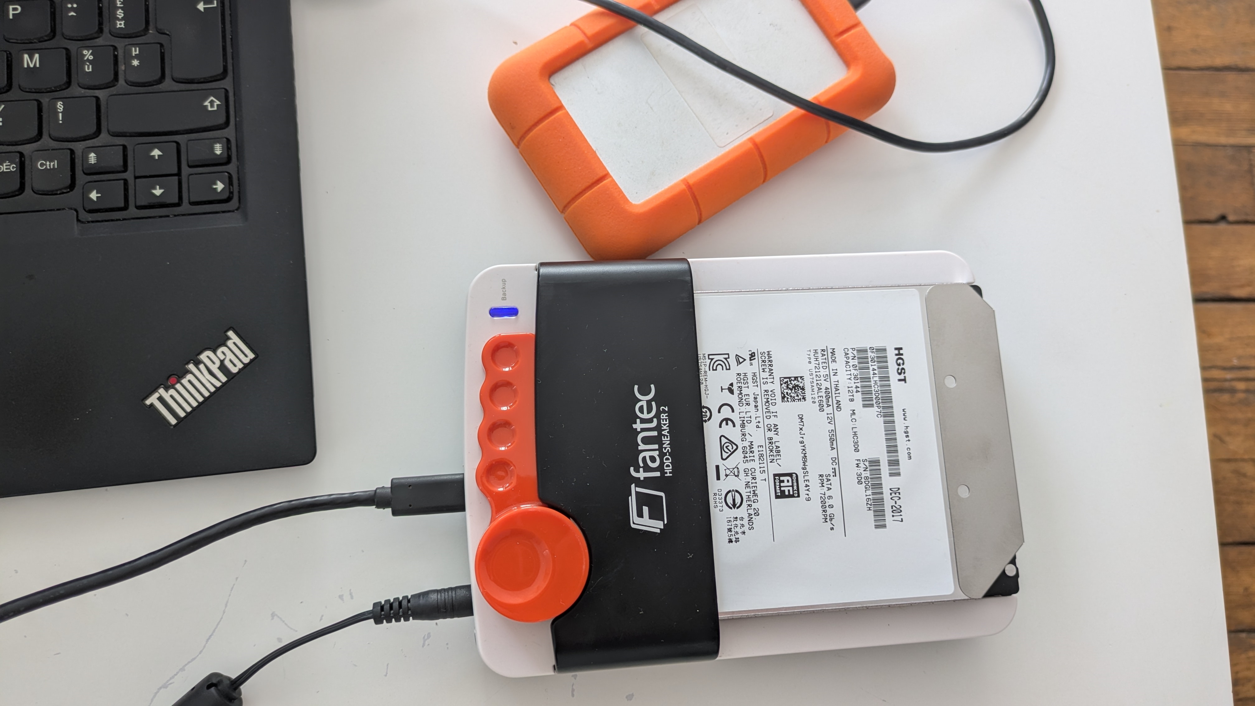

Merci pour vos réponses, mon boîtier fonctionne avec des Red de 4 to ou bien celui-ci
https://rehost.diberie.com/Picture/Get/r/430326
Je vais test vos soluces :jap:

Forte chance que le boitier trop ancien pose problème pour le DD de 12 To et +.
Si tu veux continuer à utiliser le DD 12To dans un boitier externe , tu n'as pas d'autres choix que de le changer, cela vaut un peu plus de 20 euros.

En effet, j'ai changé de toaster et ça fonctionne
https://rehost.diberie.com/Picture/Get/r/430340
Je pensais pas que ça pouvait être obsolète alors que ce sont les mêmes connectiques sata et usb3.
Ce sont les drivers ou certains composants des toasters qui sont différents ?
