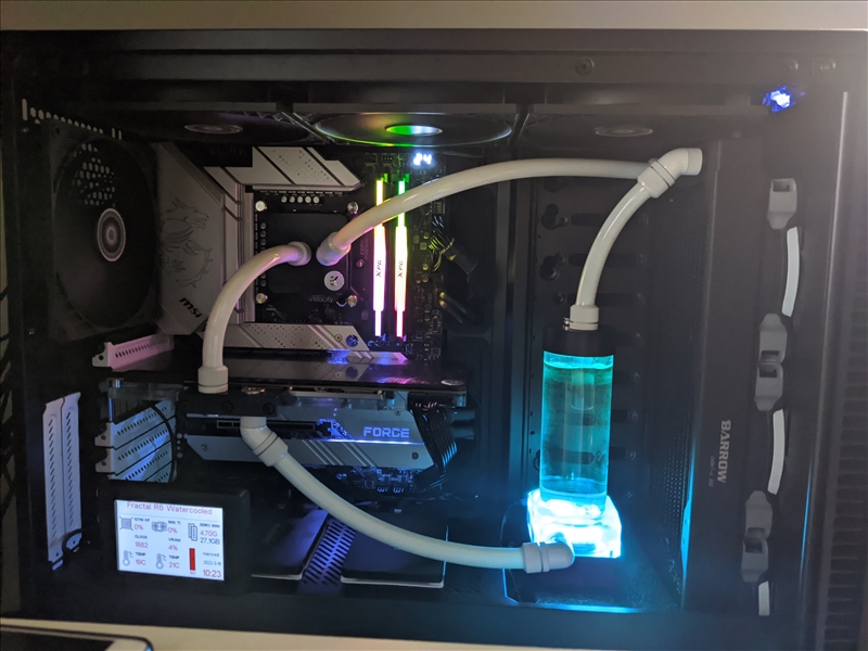

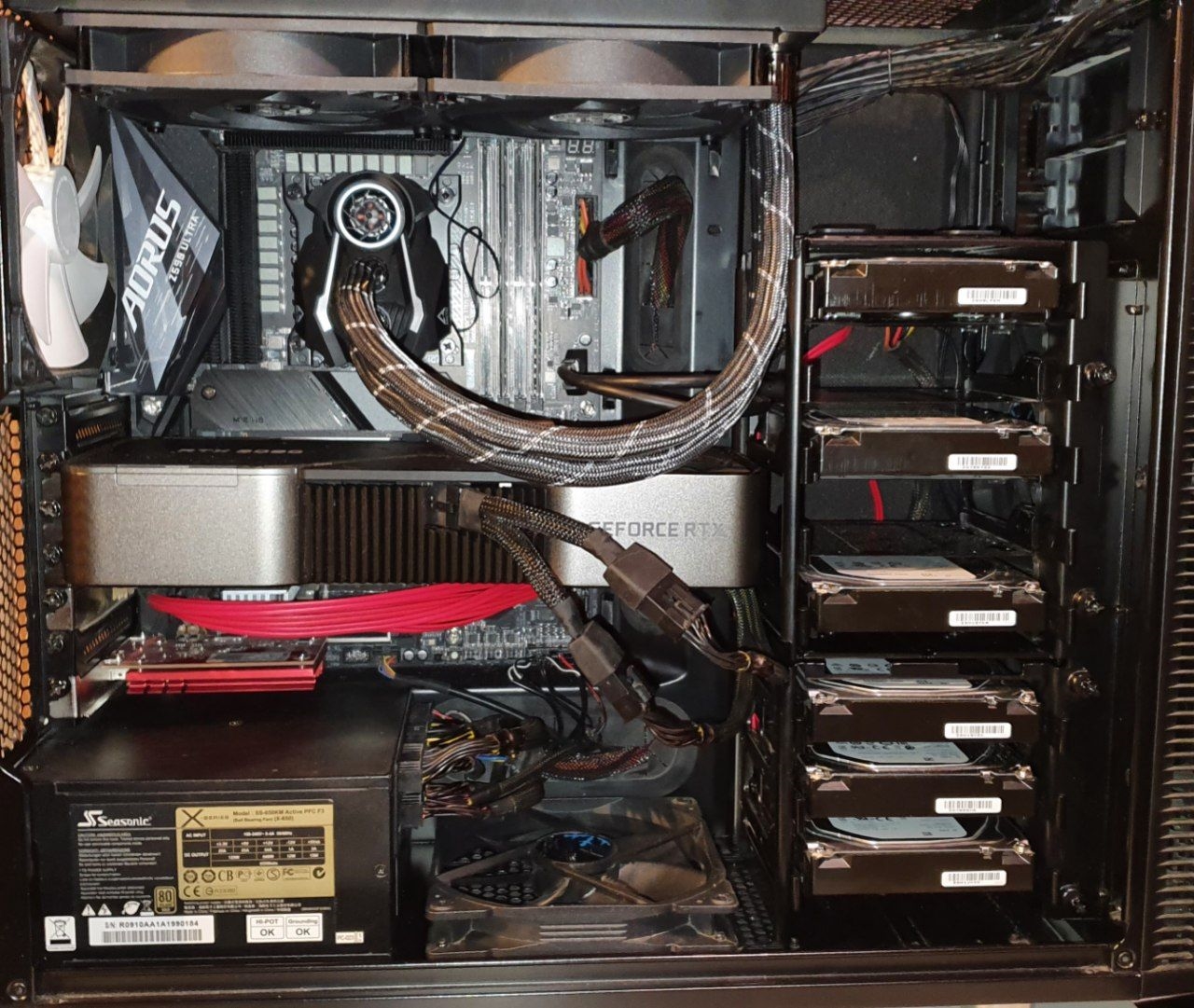

Ta pompe est plus haute que ton rad. C'est vraiment pas un montage recommmandé (quasiment le pire). Ca va probablement flinguer ton AIO
J'avais réussi à passer le freezer II 280 en montage top mais j'avais du mettre des vis par les trous nid d'abeille et 2 n'étaient pas présentes.
En fait les versions du Freezer avec des 140mm sont une catastrophe, surtout avec l'épaisseur du rad.
Du coup je viens enfin de décommissionner le R5 et je suis passé à un P500A qui est un des rares boitiers à accepter le P500A en montage top. Et c'est LIMITE LIMITE.
Photo de la dernière version de mon R5 avant d'éclater la config en 2 machines distinctes :
https://rehost.diberie.com/Picture/Get/f/65679
La 3090 et le Freezer II c'était beaucoup trop [:ddr555]

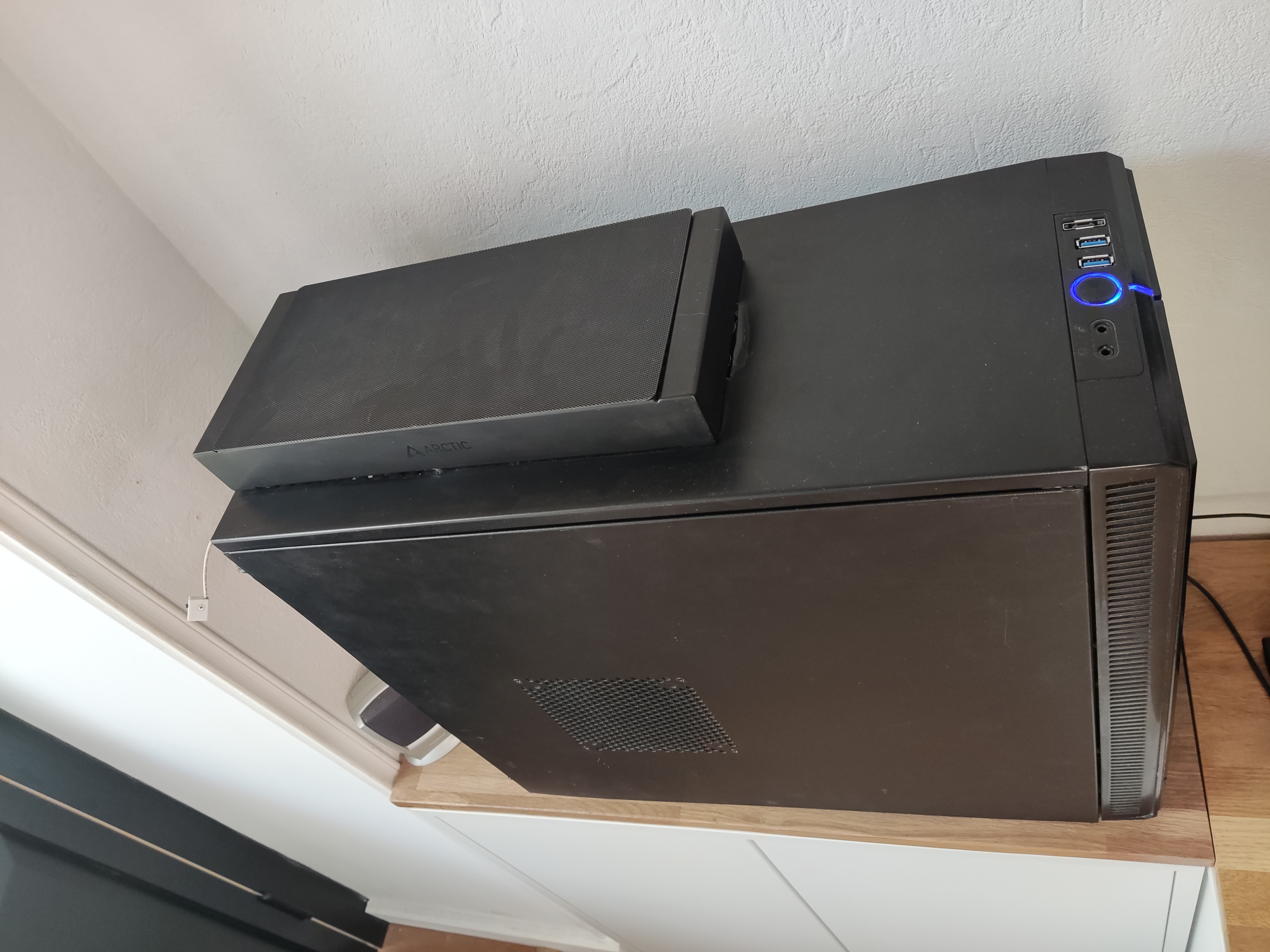

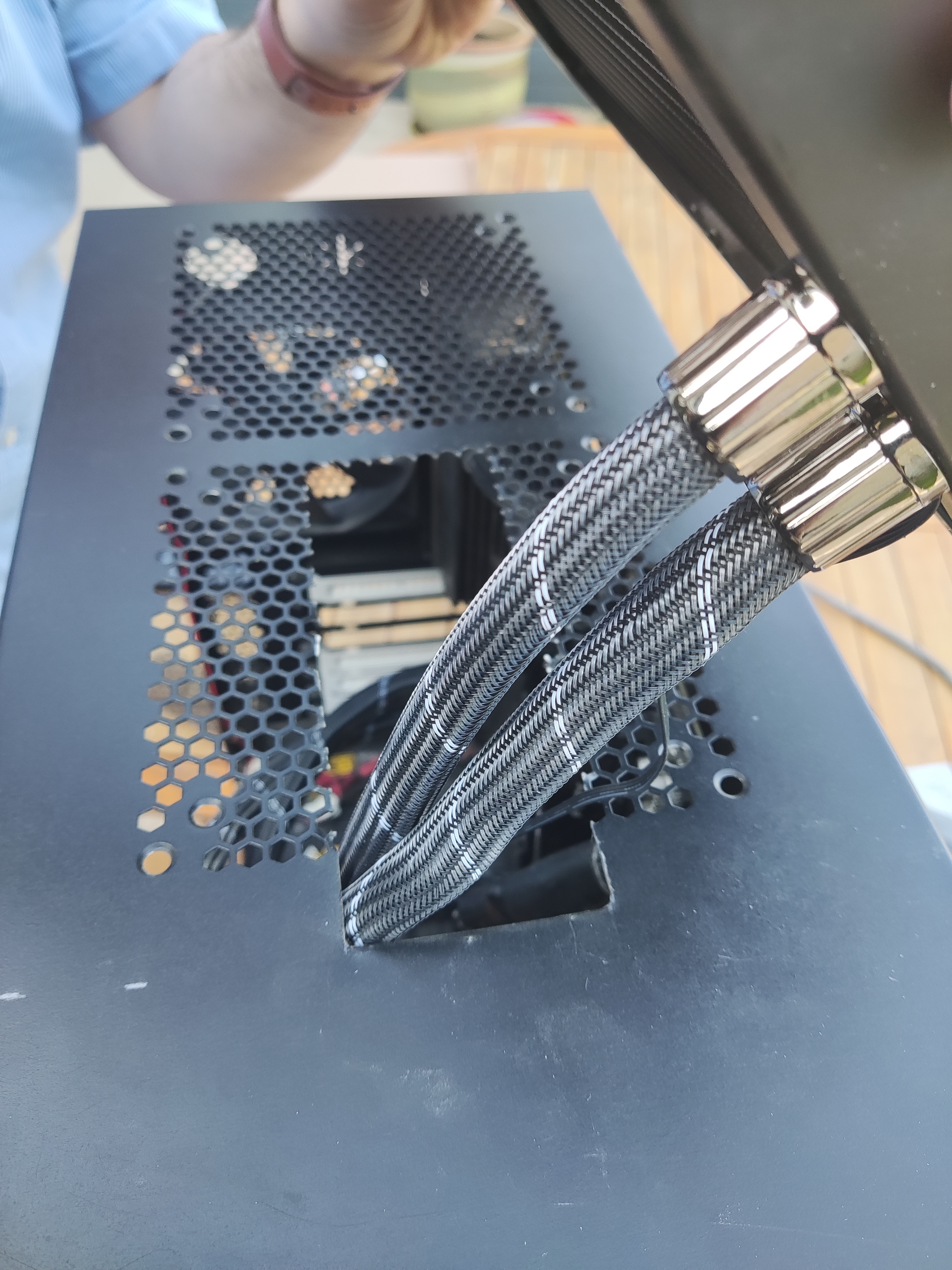

15 jours plus tard, suite à vos indications qui me précisaient mon erreur de positionnement de mon AIO (et je vous en remercie ! :jap:) voici donc le choix du charcutage de mon R3.
Découpage à la meuleuse
https://zupimages.net/up/22/17/0uu1.jpg
Ventilos fixés à l'intérieur en dessous qui maintiennent le rad en place (6 vis sur 8, c'est largement suffisant et ça ne bouge pas, mon uc non plus d'ailleurs).
https://zupimages.net/up/22/17/4583.jpg
Produit fini ou presque. Il me reste un chouille de peinture de rattrapage à l'endroit où j'ai meulé
https://zupimages.net/up/22/17/ykiq.jpg
Côté température, c'est un peu moins bon qu'avant  (+2 à 3°) puisque forcément, le rad prend l'air chaud de la RTX mais ça reste tout à fait acceptable.
C'est esthétiquement pas parfait mais ça me suffit tout à fait plutôt que d'avoir mis 150 € dans un nouveau boitier.
Merci encore pour vos conseils.
