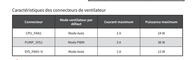

n°11401082
vincent295​90
Posté le 02-02-2025 à 22:31:11  profilanswer
aghnahir a écrit :
les ventilos 3 pin du boitier pour le moment et une mis x870 tomahawk ce sera.
Les caractéristiques des ports FAN de la MSI X870 Tomahawk
https://i.ibb.co/0pztg0Xw/Capture-d-cran-2025-02-02-222803.png
Courant maximum 1A donc 5 ventilateurs de 0.2A max.
Après pourquoi tu ne veux pas brancher le sata sur le Hub ?
Message édité par vincent29590 le 02-02-2025 à 22:32:02

n°11401091
aghnahir
Anhak Drakkhen Aghnahir Hurthd
Posté le 02-02-2025 à 23:03:44  profilanswer
https://i.ibb.co/0pztg0Xw/Capture-d [...] 222803.png
J'ai confondu en fait. Je croyais que c'était les connecteurs sata de la carte mère mais en fait c'est l'alimentation sata.
Mon problème est réglé. Merci.

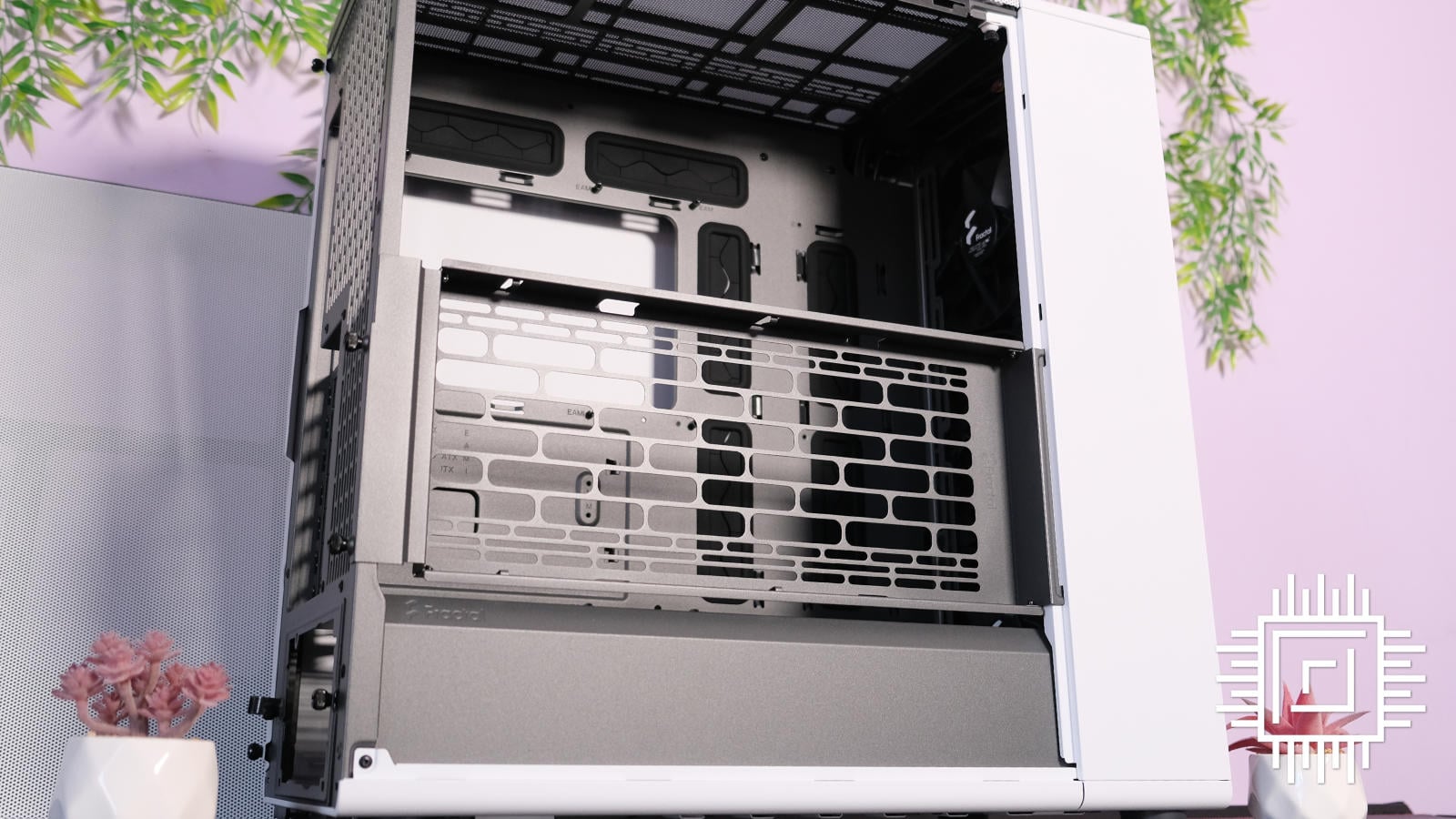

Quelqu'un aurait déjà fait ou fait faire un support de ventilos côté gauche en impression 3D pour un North XL ?
https://i.ibb.co/39DhsTh7/Capture-d-cran-2025-04-02-162605.png
https://www.club386.com/wp-content/uploads/2024/03/fractal-design-north-xl-review-white-mesh-fan-mount-side-ventilation.jpg
j'ai contacter Fractal Design, mais à priori il n'en vende pas à part.

TotalRecal​l
Posté le 03-04-2025 à 07:53:40  profilanswer
Tu as tenté les sites genre thingiverse, cults3d et cie ?

vincent295​90
Posté le 04-04-2025 à 21:26:13  profilanswer
Oui j'avais fait le tour de la toile. J'en ai vu pour Le North mais pas pour le XL.
De toute façon je dois repenser le projet, la carte graphique sera trop large avec son AIO.
Projet initial : 4 ventilos en aspiration sur le coté gauche et 2 radiateurs 360 en extraction sur le haut et l'avant.
J'ai eu une réponse de fractal : "Malheureusement non. Jusqu'à ce que nous ayons un site de vente pour pièces de rechange ouvert, nous ne pouvons pas vendre de pièces détachées du tout"
S'ils ne veulent pas vendre, ils peuvent toujours le donner  :heink:  [:fender:3]
