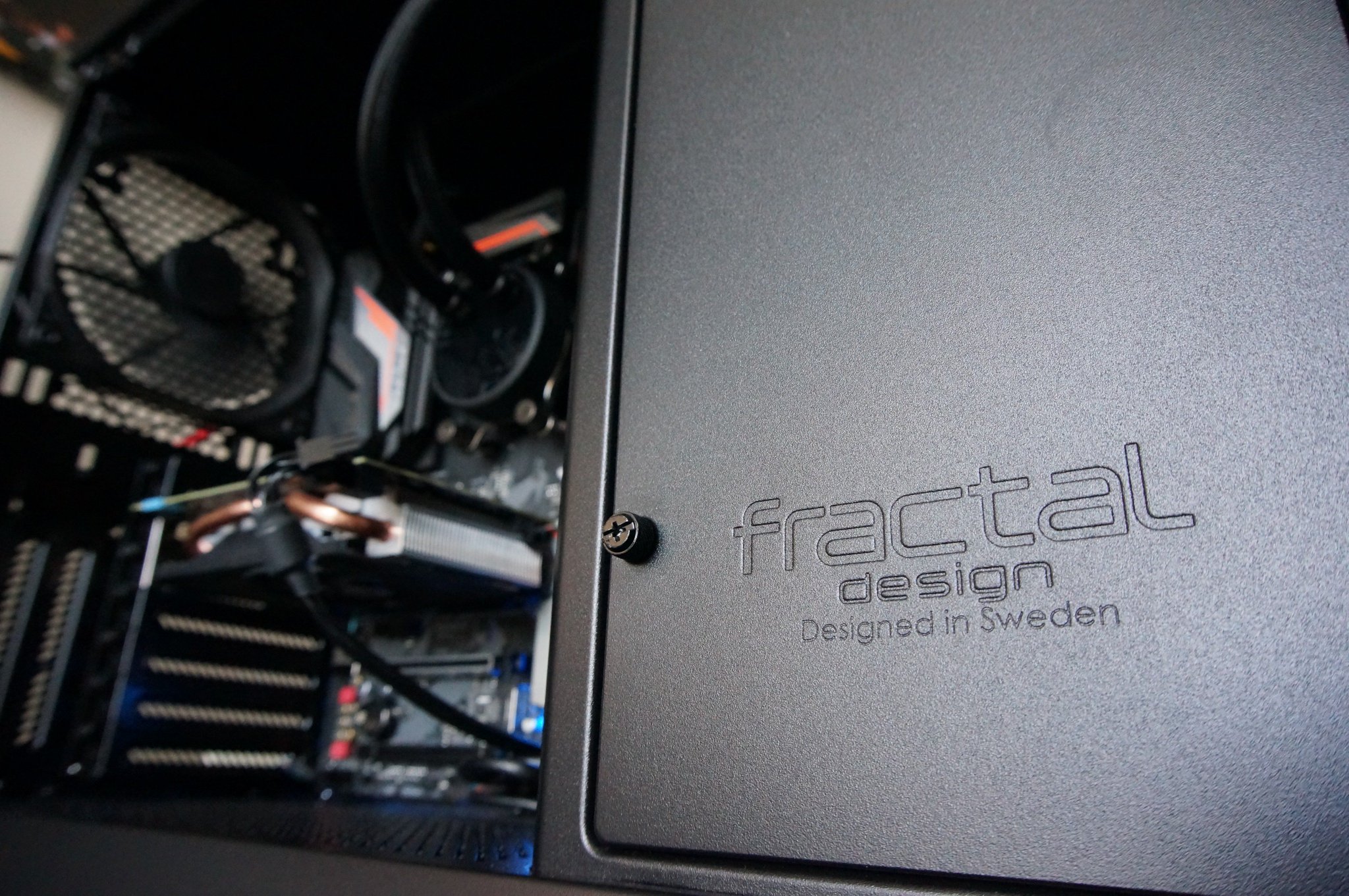

Posté le 29-12-2018 à 14:23:45  profilanswer
Hello, j'ai fait l'acquisition avant-hier du fameux R6 (non vitré) pour remplacer le nano S de la même marque.
Je recherchais une meilleure isolation phonique et aussi le fait de repasser sur un boîtier ne me limitant pas dans le format des composants à mettre dedans, n'ayant que peut d'intérêt au final dans un petit format tel que l'ITX (depuis 2014 pour moi).
Dès le déballage on sent bien le poids de la bête, 12Kg+ à vide tout de même.
J'ai transféré ma config mini-ITX dedans et avait prévu un changement de carte mère plus tard pour s'accorder au format, mais tout ne s'est pas passé comme prévu...
J'avais une Asus Rog Strix Z370-I, bonne carte au demeurant pour son format mais avec une petite spécificité qu'il faut aller chercher dans la doc et qui a toute son importance pour la suite: 2 des 3 prises ventilateur 4 broches ne sont pas PWM et ont un 5V à la place du signal de commande, les prises CHASSIS_FAN et AIO_PUMP.
Sur le R6 il y a le petit smarthub bien pratique pour y mettre un tas de ventilateurs, mais pour avoir un contrôle de la vitesse de ces derniers il faut aller chercher un PWM sur la carte mère, signal que je suis allé prélever sur la prise CHASSIS_FAN pensant naîvement que 4 broches = PWM  :sarcastic:
Grosse erreur, RIP la Strix Z370 dès la mise sous tension, LED orange sous la RAM qui flashe à intervalles réguliers et la bande LED de la tranche ne s'allume plus. Boucler une sortie 5V sur une entrée PWM revient à mettre le 5V de la carte mère à la masse et donc en court-circuit, ce que cette dernière n'a visiblement pas apprécié  :cry:
En gros j'ai du changer de mobale dans l'urgence et plus tôt que prévu  :pt1cable:
M'enfin bref passé cette mésaventure plutôt cocasse j'ai pu remonter ma config après avoir reçu la nouvelle carte maman, voici le détail:
- i7 8700 (pas K) refroidi via NH-U12S custom avec un NF-A12x25
- 16Go Trident Z 3200 C14
- Gigabyte Z390 Aorus Pro Wifi (besoin du ouifi de temps en temps)
- EVGA GTX 1070Ti FTW2
- SSDs Intel 180Go et Samsung 850 EVO 500Go (3To en externe)
- Seasonic Prime Ultra 550W platinum
J'ai pour le moment laissé la ventil d'origine du R6, à savoir 3x140 à 1000rpm, le tout connecté au smarthub et pilotés via la CPU_OPT de la carte mère. Je laisse tout à fond et ça reste sacrément discret avec la tour sous le bureau, un souffle d'air dans les graves.
Le reste de la machine étant de toute façon inaudible ou presque même chargé tout en maintenant de super températures. Sur des conditions de charge classique (jeux en 144Hz) la carte graphique croise entre 60 et 68° et le CPU fait des pointes à 55° avec une moyenne vers les 50-52.
L'air ambiant sur le haut de la tour monte à 28° en charge (merci les sondes additionnelles à placer ou on veut fournies avec la CM), le flux est donc tout à fait bon.
En gros c'est du tout bon  ;)
https://i.imgur.com/F2vN9Vr.jpg
Message édité par Koupin le 29-12-2018 à 14:25:06
