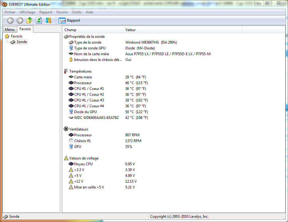

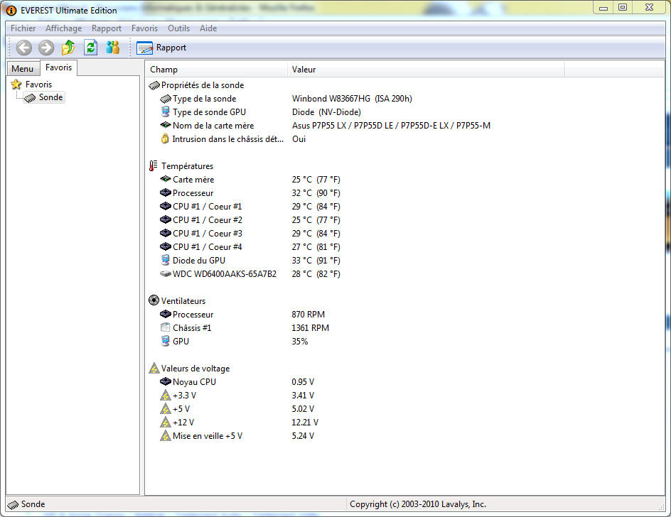

Températures IDLE:
http://i305.photobucket.com/albums/nn203/hagoun/temp_idle.png
Températures après 30min de jeu (FPS):
http://i305.photobucket.com/albums/nn203/hagoun/temp_full.png
Qu'en pensez-vous?

Bon ben je crois que je vais inverser le sens des ventilos...
Au bout de 30 min, OCCT me signale qu'il doit arrêter le process pour température CPU trop élevée (température max avoisinant les 96° en burn).
Pour info, i5 750 OC à 3.2 (mode turbo ON), refroidi par un NH-C12P à ~ 850 RPM

Tu as un gros soucis là, rad mal monté ou abscence de ventilation ou alors vcore démesuré, tu as mis combien de vcore ?

Je n'ai pas touché au Vcore, ventilation et rad a priori OK (je viens de passer une heure à tout inverser et à optimiser le cable management).
Je referai le test un peu plus tard...

Le pire truc à faire c'est justement de ne pas toucher au vcore ca te met un vcore trop élevé :(
Donc justement, fixes ton vcore car c'est sans doute de là que vient ton problème de chauffe !
Un ventilateur inversé ne te fera pas gagner plus de 5° ...
Donc 90 c'est trop, bien trop :jap:

Je viens de refaire le test sur 30 min, je n'ai pas dépassé 78° en burn. Je sais pas ce qui s'est passé sur le 1er test...
Parenthèse OC: quel est le Vcore de base à renseigner pour un i5 750?
