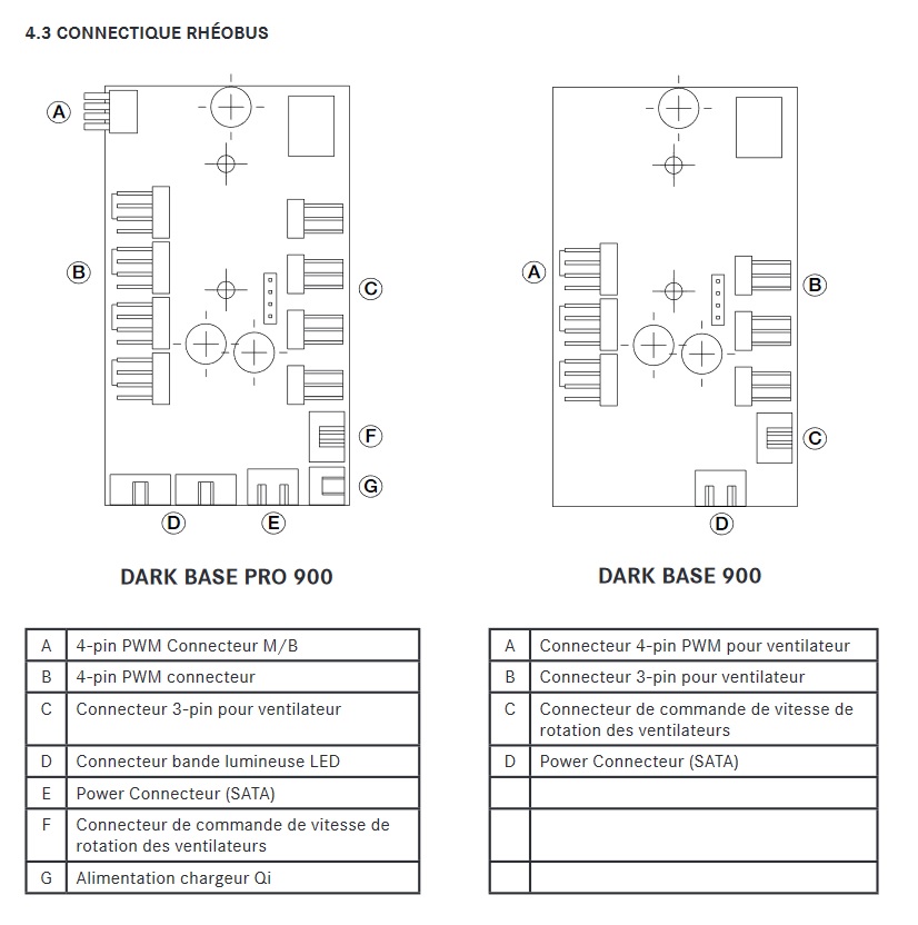

Bonjour
 J'ai une question sur le dark base 900. J'ai la version non pro. Il y a sur le contrôleur des prise pour les 3 ventilo du boîtier et j'en ai deux de plus branches sur des 3 pins.
Le tout est branché à un sata et a un réglage manuel devant le boîtier 2 pin.
Sauf que ca commence a me gonfler de jouer avec ce réglage manuel a chaque fois que je déclenche un jeu ou autre...
Est ce qu'il y aurait une solution pour brancher le tout a ma carte mère même si je n'ai pas la version pro ?

Tu peux les brancher sur ta CM effectivement, et elle devrait "normalement" savoir les gérer en fonction de la température système/
A paramétrer dans le BIOS ou dans le logiciel dédié de la CM.
Tu peux utiliser un HUB ou bien des câbles en Y si tu n'as pas assez de prises sur la carte.

Si c'est comme le db900 pro y a un cable type connecteur de ventilo 4 pins qui part du hub et que tu peux brancher sur la cm,
A ce moment là tu le declares en pwm ds le bios, tu crees une courbe si besoin, et qd tu mets lareglette en facade a fond a gauche le pwm prendra la main.

farika
Posté le 23-12-2020 à 13:15:26  profilanswer
Justement ca ne semble pas comme sur le pro
https://rehost.diberie.com/Picture/Get/f/33700
Et il est marqué :
DARK BASE 900 Pas de commande automatique ici.La vitesse de tous les ventilateurs (MLI et 3 broches) raccordés au panneau PCB (4.3) est réglée manuellement au moyen du curseur de la commande de ventilateur
Sauf que je voudrais desactiver le curseur et le remplacer par un controle automatique.
Actuellement tout les 4 pins sont occupés par les ventilateurs de base et deux des 3 pins sont des ventilateurs rajoutés (en haut et en bas).
Message édité par farika le 23-12-2020 à 13:21:12

@farika : en effet, c'est pas cool ça :(
@ tous les deux :
il reste l'option de passer par des spliter Y pr connecter les ventilos a la cm,
https://www.amazon.fr/C%C3%A2bles-N [...] 076542HBN/
ou un truc comme ca (jamais testé)
https://www.amazon.fr/BIYM-Ventilat [...] 07S65G8V7/
