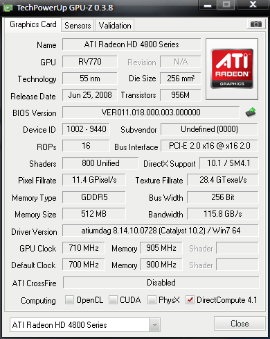

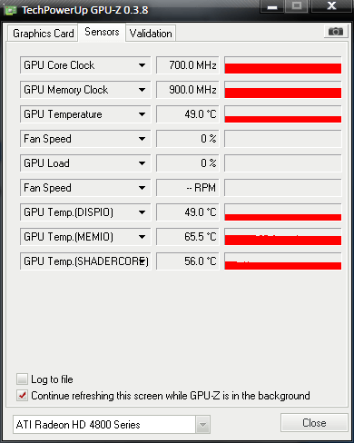

#Newbe inside#
je viens d'installer une HD4870 et je suis assez surpris par le bruit qu'elle dégage... Le ventilo tourne à bloc, même si le PC est au repos...
J'ai installé GPU-Z et voici vce que ça donne :
http://gpuz.techpowerup.com/10/02/18/9dg.png
http://gpuz.techpowerup.com/10/02/18/6yz.png
selon lui le ventilo ne fonctionne pas ?
j'ai installé les derniers drivers pour la 4870, sans que cela change qui que ce soit. Pour info CCC overdrive annonce lui aussi 0% de fan speed.
Si tout vous semble correct, que faire pour atténuer le bruit ?

Le Chtra a écrit :
Salut à tous,
#Newbe inside#
est il possible de connecter mon ecran avec le DVi sur la 4870 et le VGA sur la cg intégré a la carte mère, et d'établir des profils selon l'utilisation (la 4870 pour le jeux et la carte intégré pour tous le reste) ?
as-tu bien désactivé le chipset VGA dans le bios de la carte mère ?

Le Chtra
Posté le 18-02-2010 à 16:49:58  profilanswer
je viens de vérifier, tout est en auto, en gros ça dit que s'il y a une carte PCI express ça désactive le chipset..
Mais ce n'est quand m^me pas ça qui fait tourner mon ventilo à fond les ballons alors que CCC, GPU-Z me disent qu'il tourne à 0%...
en fait qu'en j'désactive la possibilité de controler la vitesse du ventilo dans CCC, il annonce 84% pendant 3 secondes, puis revient à 0%... Normal ?
Message édité par Le Chtra le 18-02-2010 à 17:03:46
Mais ce n'est quand m^me pas ça qui fait tourner mon ventilo à fond les ballons alors que ni CCC, ni GPU-Z me disent qu'il tourne à 0%...
pas d'option pour désactiver le chipset ?
il ne me semble pas que les fréquences en Idle soient 700/900 sur la 4870
à mon avis ta carte reste dans l'état dans lequel elle doit être au démarrage (ventil à fond)
http://forum.hardware.fr/hfr/Achat [...] 7705_1.htm http://www.flickr.com/photos/vanhoenacker/

ça pourrait pas venir de mon alim ?
speedfan me dit que +5V : 6.85V

ced_77
Posté le 18-02-2010 à 17:49:41  profilanswer
Pour le désactivé tu mets sur "Enable if not ext Peg"
"Enable if not ext Peg" = actif si il n'y a pas une autre carte en externe (donc ta 4870)
"Always Enable" = toujours actif
Quand tu désactive le controle du ventilo du ccc, il se met à tourner à fond pendant 2-3 seconde, c'est normale.
Message édité par ced_77 le 18-02-2010 à 17:52:58
n°7333007
Le Chtra
Posté le 18-02-2010 à 17:51:39  profilanswer
oui, c'est ce qu'il ya par défaut. J'ai toujours laissé comme ça...
n°7333013
ced_77
Posté le 18-02-2010 à 17:56:21  profilanswer
Par contre .... le 0% ce n'est pas normale ...
Quand tu choisis une vitesse bien précise avec le ccc .... est-ce que le ventilo reste à fond ? Ou est-ce qu'il se cale bien sur la vitesse choisie ?
En tout cas, je ne pense pas que cela vienne de ton alim.
Message édité par ced_77 le 18-02-2010 à 17:59:09
n°7333015
Le Chtra
Posté le 18-02-2010 à 17:58:46  profilanswer
non il reste à fond, enfin en tous cas on entend aucun chagement de vitesse
n°7333025
ced_77
Posté le 18-02-2010 à 18:05:10  profilanswer
Dans ce cas, j'ai bien peur d'un problème sur la carte elle même.
Achat neuf ou d'occase ?
Si c'est du neuf ...... il te reste le SAV ....
Enfin, je veux pas être alarmiste, attends d'autres réponses. D'autre pourront peut-être t'aider.
Mais là, visiblement, c'est un problème matériel et non logiciel.
Message édité par ced_77 le 18-02-2010 à 18:07:31
n°7333034
vanhoenack​er
Posté le 18-02-2010 à 18:11:20  profilanswer
désinstalles les drivers et rebootes sans les installer, juste sur ceux de Windows va mettre d'office pour voir comment ça réagit
Message édité par vanhoenacker le 18-02-2010 à 18:24:48
n°7333105
Le Chtra
Posté le 18-02-2010 à 18:40:05  profilanswer
je fais ça...
en regardant de plus près il y a une broche qu'a l'air plus courte que les autres c'est normal ?
http://nsa13.casimages.com/img/2010/02/18/mini_10021806381170457.jpg
n°7333125
vanhoenack​er
Posté le 18-02-2010 à 18:52:17  profilanswer
Le Chtra a écrit :
je fais ça...
http://nsa13.casimages.com/img/201 [...] 170457.jpg
oui  :jap:
n°7333127
Le Chtra
Posté le 18-02-2010 à 18:52:24  profilanswer
bon et bien , apres desinstallation des drivers, reboot, puis en laissant win7 se débrouiler, c'est toujours pareil.
j'ai réinstaller catalyst (CD) et rien n'a changer...
ok merci ! :)  enfin une bonne nouvelle
Message édité par Le Chtra le 18-02-2010 à 18:56:02
n°7333137
Cizia
Posté le 18-02-2010 à 19:00:51  profilanswer
c'est quel modèle?  :)
Un Ami ? C'est quelqu'un à qui on peut téléphoner à trois heures du matin en disant qu'on vient de commettre un crime et qui vous répond seulement : " Où est le corps ?! " ~/~ Alain Delon
n°7333147
Le Chtra
Posté le 18-02-2010 à 19:04:35  profilanswer
c'est une no-name (ati@rdc).
bon là ça comence à sentir le "chaud"... pas encore le cramé, mais l'odeur des vieux radiateur grile pain. 5mon boitier est tout propre, c'est pas de la poussiere)
Message édité par Le Chtra le 18-02-2010 à 19:05:39
n°7333153
Cizia
Posté le 18-02-2010 à 19:09:08  profilanswer
le rad ressemble a quoi?
me semble qu'un hfriens a posté avec le même soucie dernièrement.
il avais reçus une 4870 rdc avec rad non regulable ...  (il y a u 2-3 modèle ainsi ...  :sweat:  )
un exemple ...  (cette saloperie)
http://www.connect3d.com/images/4870%20512%20cardbox.jpg
Message édité par Cizia le 18-02-2010 à 19:09:35
