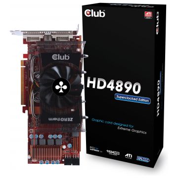

aliss
Rhyme the Rhyme Well
Posté le 09-07-2009 à 16:27:12  profilanswer
Kirok a écrit :
lol si s'est trop long je demande le remboursement et j'attendrai la nouvelle génération s'est tout Pixmania satisfait ou remboursée sous 15 jours. :)
Dans le pire des cas, tu peux toujours te rabattre sur celle-ci,
http://imgsrv.toppreise.ch/tppics/pic.php?pic=173028_large
950/1050 bref proche d'une toxic, reste à savoir ce que vaut le ventirad et quel est le vgpu par défaut.
n°7029924
Yoyo_5
Posté le 09-07-2009 à 16:28:58  profilanswer
Euh...ce n'est pas un PCB de ref ça... [:cerveau afrojojo]
¤ Paix et félicité ¤

aliss
Posté le 09-07-2009 à 16:34:31  profilanswer
A partir du moment ou on ne désire pas mettre un ventirad alternatif ou un full wb, si le vgpu est de 1.4v ou plus le pcb importe peu.  ;)
n°7029935
n°7029937
vanhoenack​er
Posté le 09-07-2009 à 16:38:18  profilanswer
en tout cas le ventirad est sur-dimensionné  :jap:
il y a presque la place pour en mettre deux sur le pcb
http://forum.hardware.fr/hfr/Achat [...] 7705_1.htm http://www.flickr.com/photos/vanhoenacker/
n°7029938
Yoyo_5
Posté le 09-07-2009 à 16:39:23  profilanswer
C'est le même que les PCS+, c'est le Zerotherm. Il n'est pas mauvais honnêtement. ;)

aliss
Posté le 09-07-2009 à 16:41:09  profilanswer
Les rads en cuivre pour l'étage d'alim ont l'air correct lorsque l'on voit ce que propose certaines marques... :D
n°7029948

vanhoenack​er
Posté le 09-07-2009 à 16:43:14  profilanswer
pour le Gpu mais quand je vois ces deux petits rads en bout de carte livrés à eux-mêmes j'ai mal pour ce qu'il y a en dessous  :)
moins de 170€ http://www.cdiscount.com/informati [...] 0020R.html
faut juste avoir les sous  :sweat:
Message édité par vanhoenacker le 09-07-2009 à 16:56:44

barbybulle
GIGABYTE OC Team
Posté le 09-07-2009 à 16:57:14  profilanswer
Regarde le PCB, on dirait vraiment celui des PowerColor ...
Avec un O/c royal de 950 à 960 MHz  :o
Gigabyte France
n°7029974
Yoyo_5
Posté le 09-07-2009 à 16:58:44  profilanswer
C'est le même. :jap:
http://www.generation-3d.com/UserImgs/imgs/Articles-/Powercolor_4890_pcs_/Powercolor_HD4890_LCSPlus.JPG

aliss
Posté le 09-07-2009 à 17:00:46  profilanswer
There are 3 phases for the MAIN CORE
2 phases (NEXT to the 3 core phases - 1.2Volts) for another circuit inside the core (VTT?)
1 phase for the MAIN RAMS
1 phase for rams VTT
1.82Volts for the Core (VTT?)...
PLUS Rivatuner VT1165 can provide you UP TO 1.45Volts REAL....
EVEN if you pick 1.7Volts, it gives you 1.45Volts REAL and that's it...
TIP for guys under LN2
USE ONLY the 850, 900, 950, 1000, 1050, 1100, 1150, 1200, 1250, 1300 as for the core and ALSO every 50MHz as for the rams
The XTAL oscillator on these VGAs (and the 4870 series) it's NOT 27MHz so to go every 27MHz step...
It's 100MHz, so NOT to get into problems, follow the RULE every 50MHz step...
