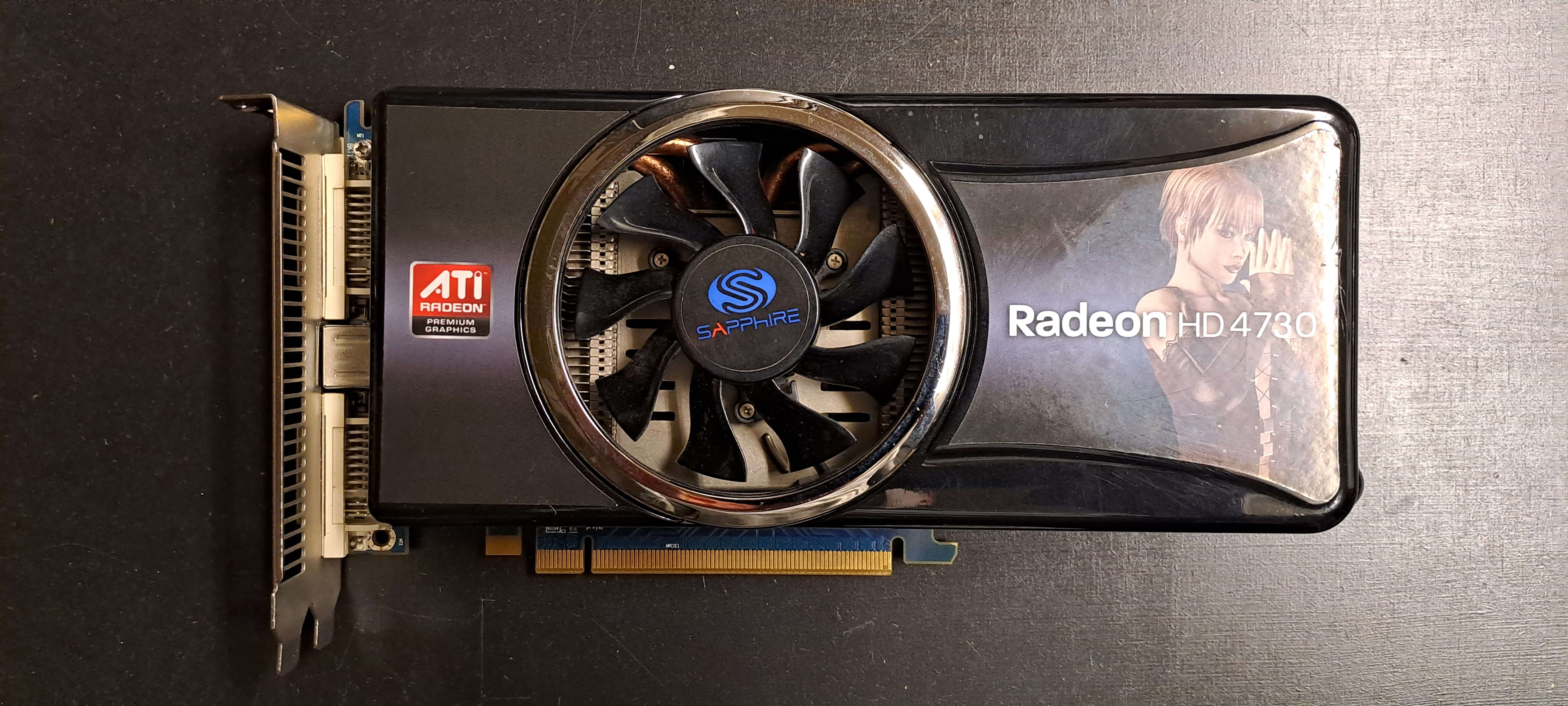

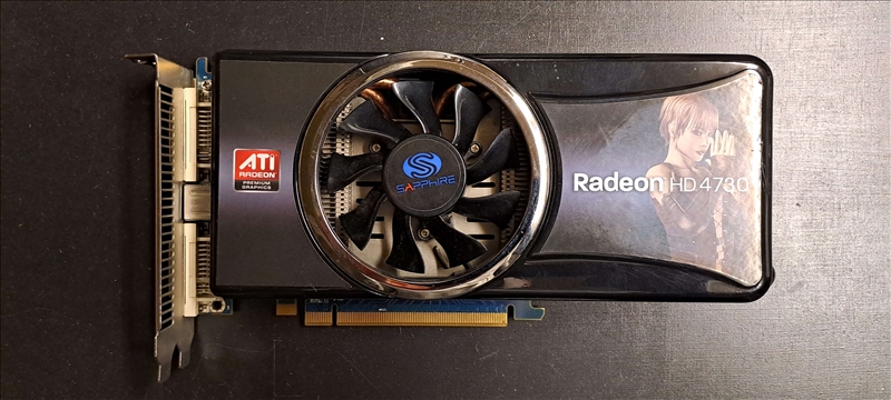

J'ai oublié de poster les cartes de la semaine dernière sinon. J'en ai reçu bcp moins que je pensais. Shop2Shop c'est vraiment pas top. 3 sur 6 colis reçu dans la semaine (dont 1 que je suis pas allé encore chercher). Vs 2 sur 2 pour Mondial Relay. C'était déjà eux qui m'avaient perdu une Voodoo3 2000... Bref.
Alors voilà ce que j'ai reçu, de l'ATI et un don de Quadro FX dont on a parlé plus haut :
Une rare Sapphire Radeon HD 4730 :
https://rehost.diberie.com/Picture/Get/r/264385
Mais qui ne marche pas. Le vendeur l'a envoyé dans une pauvre enveloppe papier bulle de récup. Elle a pris un choc, l'équerre est tordue et une capa près du core a un bout qui manque...  :fou:

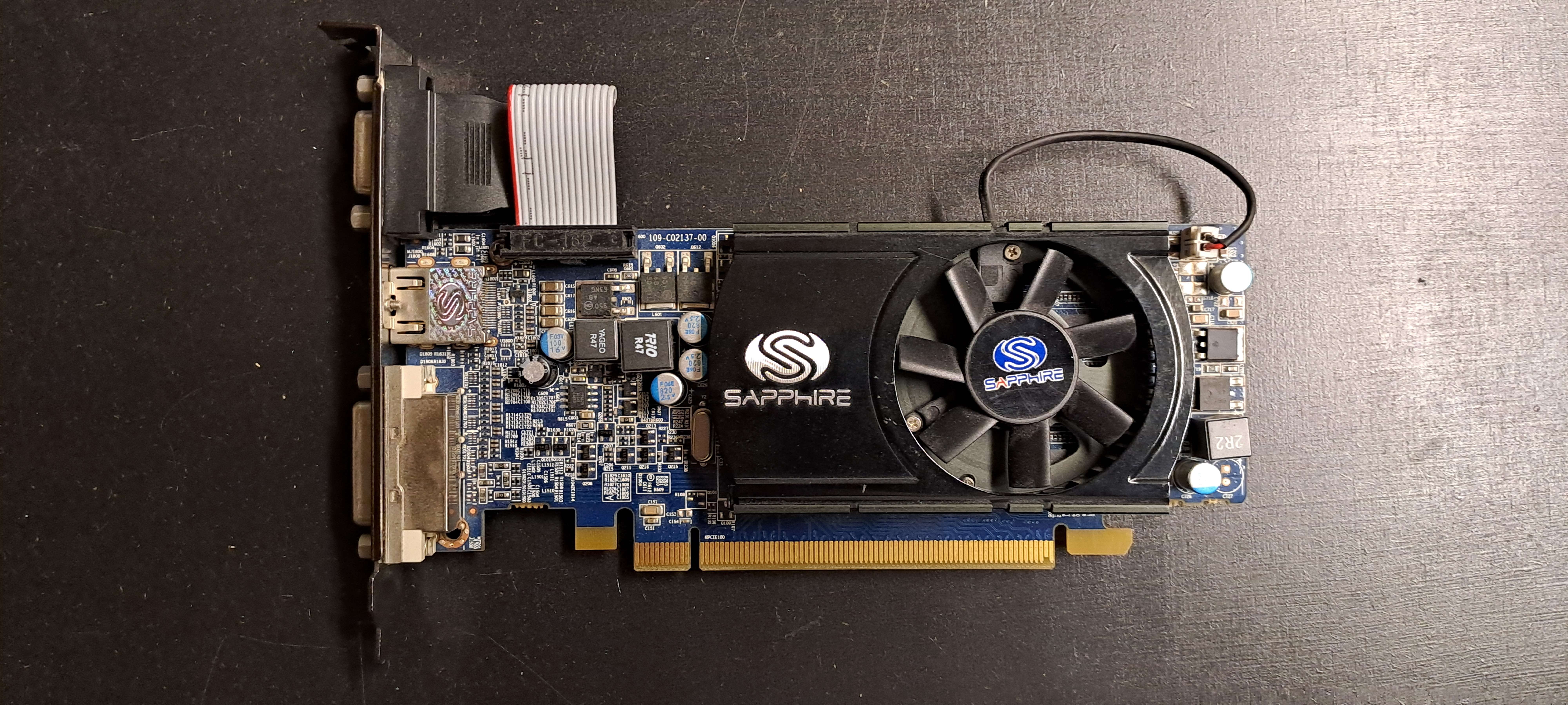

Une jolie petite Sapphire Radeon HD 5570 :
https://rehost.diberie.com/Picture/Get/r/264387
M'en manque plus trop des HD5000. 3 en l'occurence (5550, 5610 & 5870 Eyefinity).

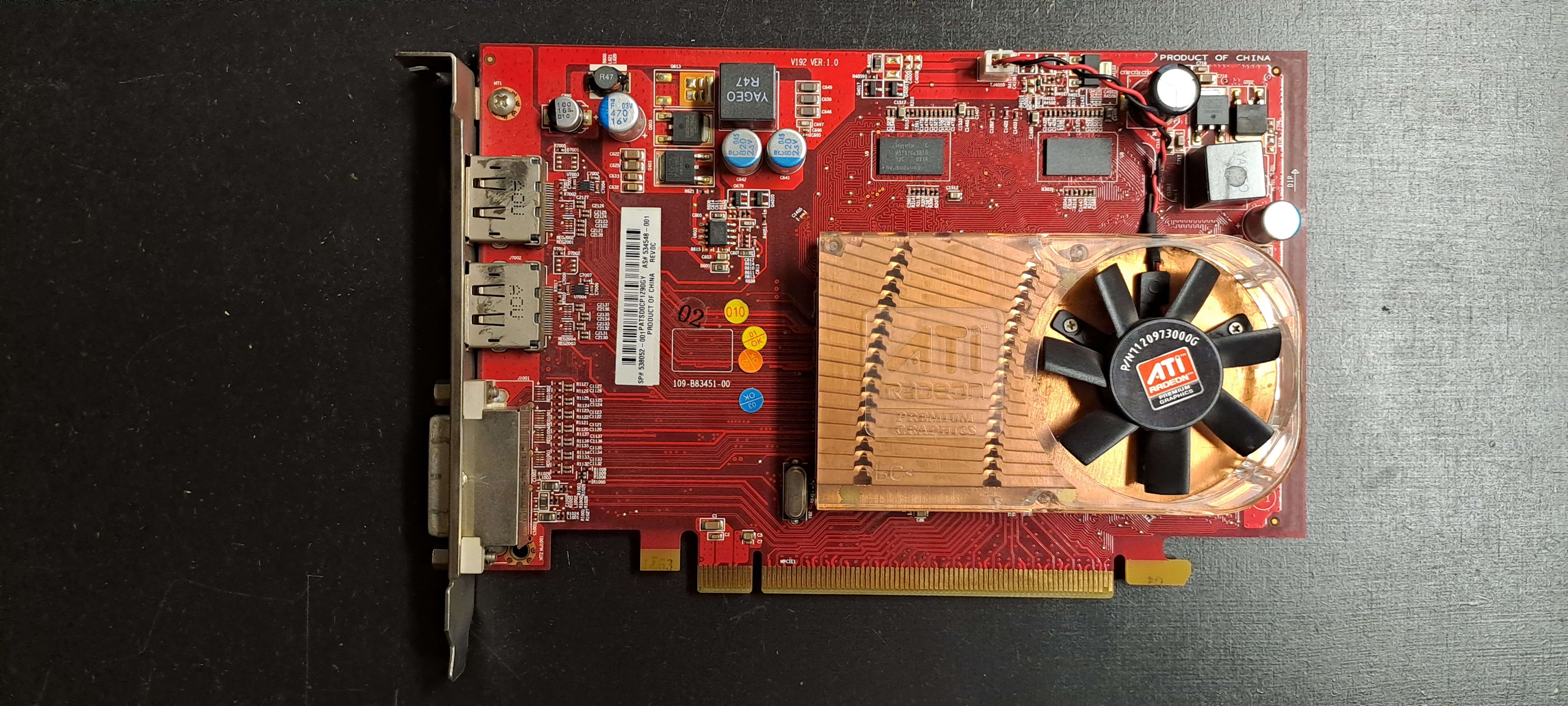

Une ATI Radeon HD 4650 OEM de base :
https://rehost.diberie.com/Picture/Get/r/264388

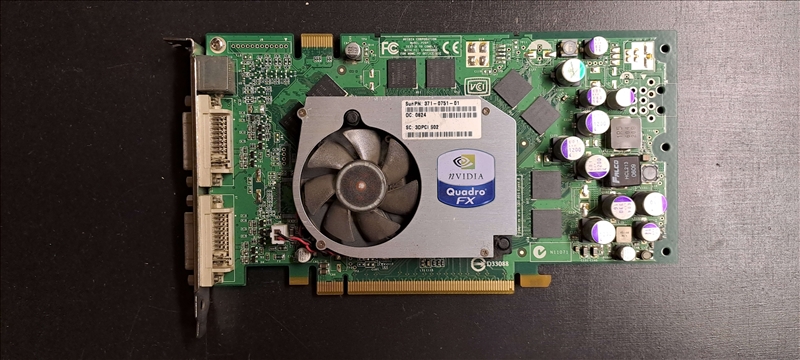

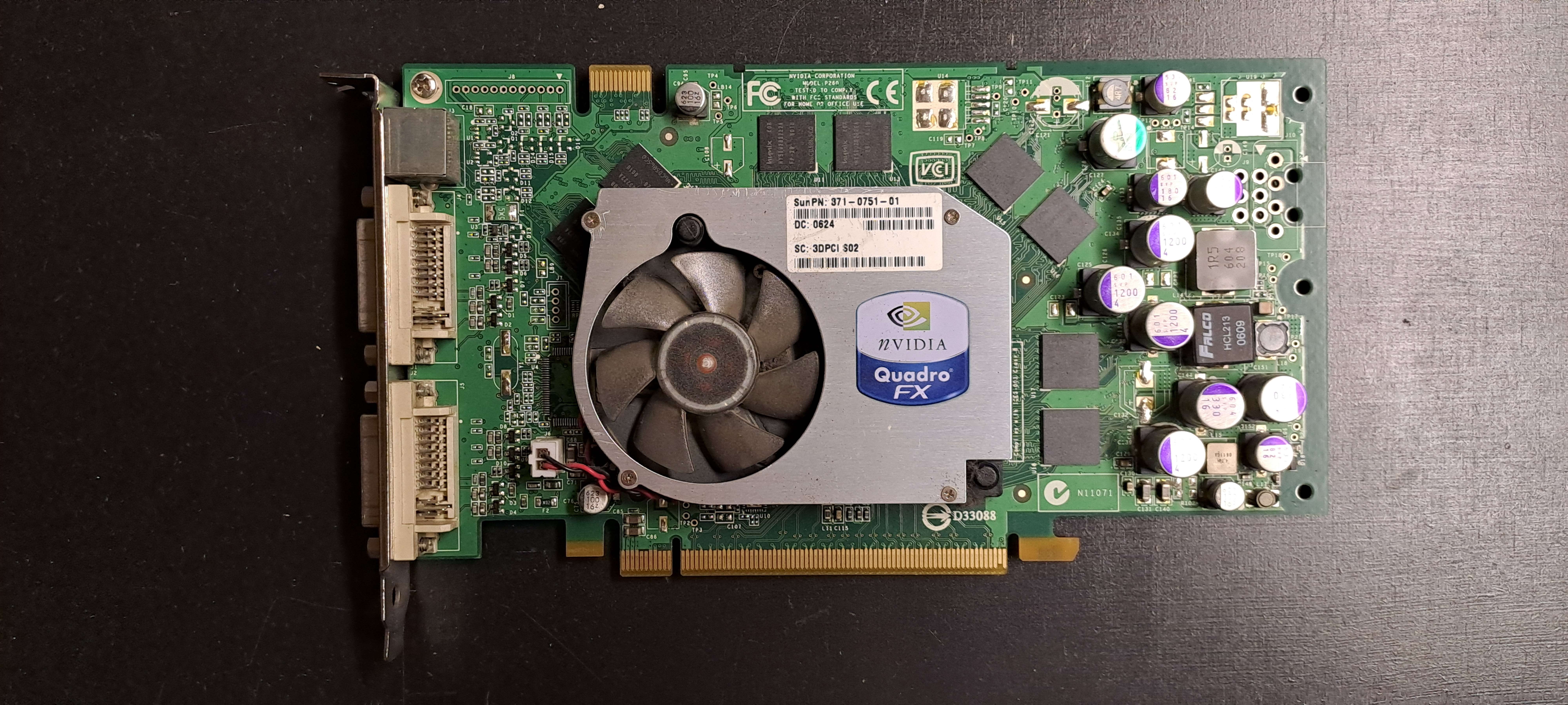

Et enfin donc, la Nvidia Quadro FX 1400 de Diablofr :
https://rehost.diberie.com/Picture/Get/r/264390

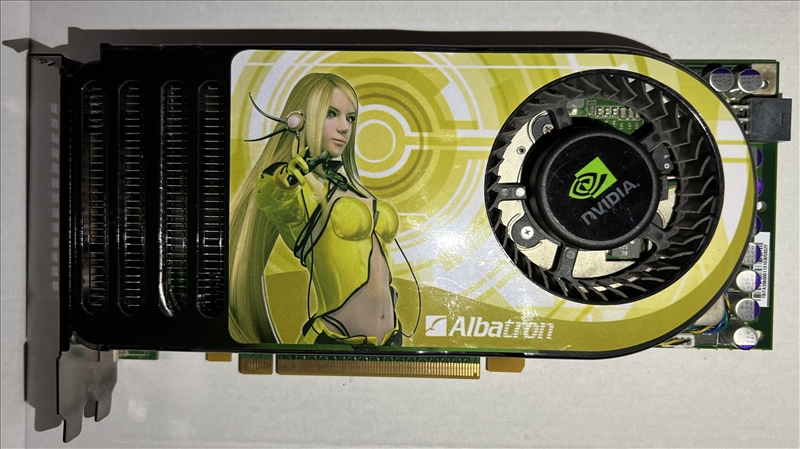

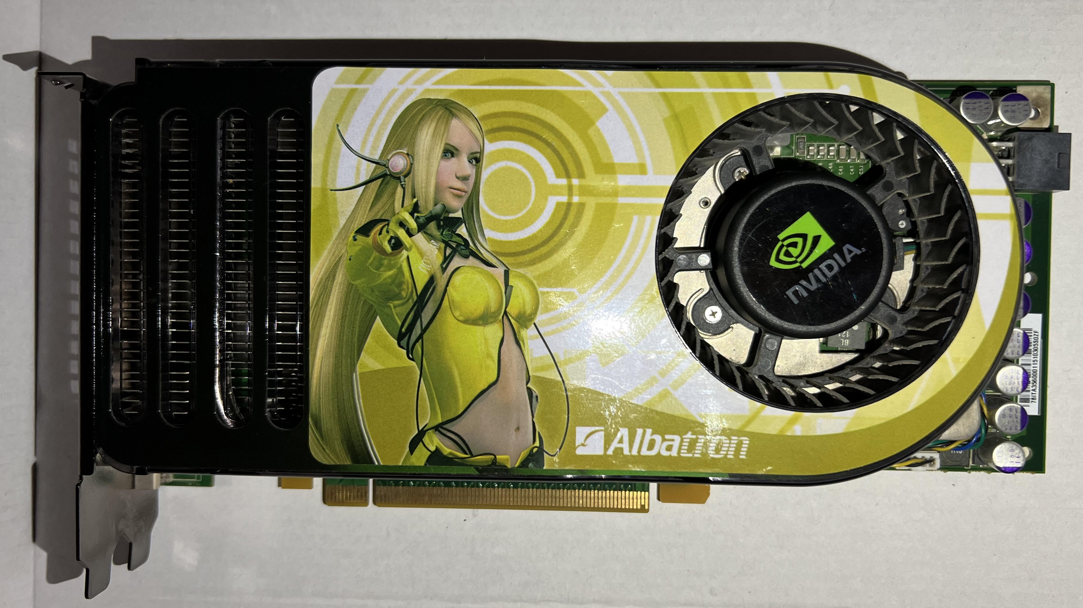

Bonjour,
Je viens de retrouver une de mes anciennes cartes dans un carton :)
Nvidia Albatron GeForce 8800GTS
https://rehost.diberie.com/Picture/Get/r/264510

arank'thna​r
aka Le Duc, Manouche de l'IT
Posté le 25-03-2024 à 20:12:35  profilanswer
Jolie !
Moi j'ai la version Zotac.

chriskenob​y
Que la force soit avec vous
Posté le 25-03-2024 à 20:17:09  profilanswer
320 ou 640 Mo  :o
j'adore ces cartes  :love:
j'en ai quelques une, et j'en ai une belle qui est arrivé, complète en boite  :p

Diablofr
Posté le 26-03-2024 à 08:10:01  profilanswer
chriskenoby a écrit :
320 ou 640 Mo  :o
Je regarde ce soir pour la mémoire et je vais voir si je n'ai pas la boite qui traine dans mon garage

evile-deat​h
Posté le 26-03-2024 à 08:41:08  profilanswer
la déco est sympas de cette 8800GTS j'en est rarement vue des comme ça.

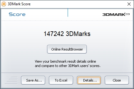

Posté le 27-03-2024 à 20:05:12  profilanswer
Fun fact, sous windows 10, sur 3DMark03 le test se lance parfois, mais avec un écran noir. Mais à la fin il y a un résultat quand même. Il pète le record sur HWBot et de loin...
https://rehost.diberie.com/Picture/Get/f/265122
Le Guide des X86 : https://www.hardware-collection.net/
n°11332170
the mixeur
Bon, ben là ça devrait marcher
Posté le 27-03-2024 à 22:58:23  profilanswer
Et ca clignote pas sur Furmark en 720p, mais ca clignote en 1080p.
Et sur 3DMark dernier du nom, clignote pas non plus...
Bref...
