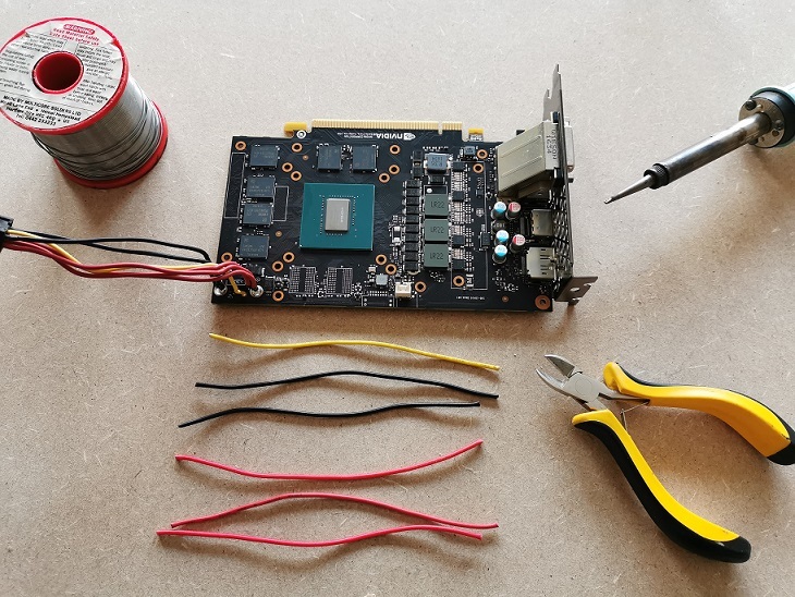

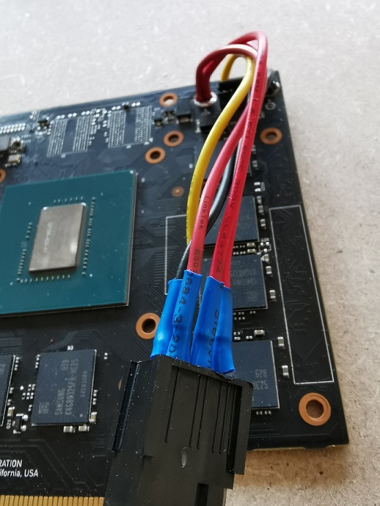

Oui vu les Ampères qui passent il faut refaire propre. C'est abusé que ça craquelle comme ça ! On dirait une carte de 20 ans  :heink:
Ou alors le boîtier était en énorme surchauffe permanente ? La pâte thermique est dans quel état ?
la carte est propre ( malgré les signes d'un gros fumeur ) et aucune surchauffe niveau pcb, en fait les câbles ce craquèle d'est qu'on plie un peu, je pense le gainage est pourave manque de silicone, câble de merde made in pétaouchnoc  :o
Les créateurs de l'Electro, c'est eux KRAFTWERK http://www.kraftwerk.com/concerts/ [...] _robo.html - Mes Cartes https://drive.google.com/drive/fold [...] 0-vZPkdfoi
n°11103466
quentincc
It's all ogre now
Posté le 04-03-2022 à 21:05:24  profilanswer
Une grosse soudure à base de "rallonge pcie" (comme celles utilisés pour miner :o) avec des câbles de gros diamètres et c'est réglé ;)
Ou bien tu refais tout à la main avec ces pièces là ;)
https://fr.aliexpress.com/store/gro [...] 40807.html

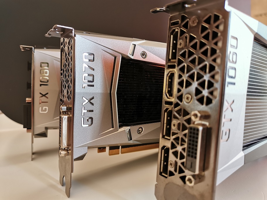

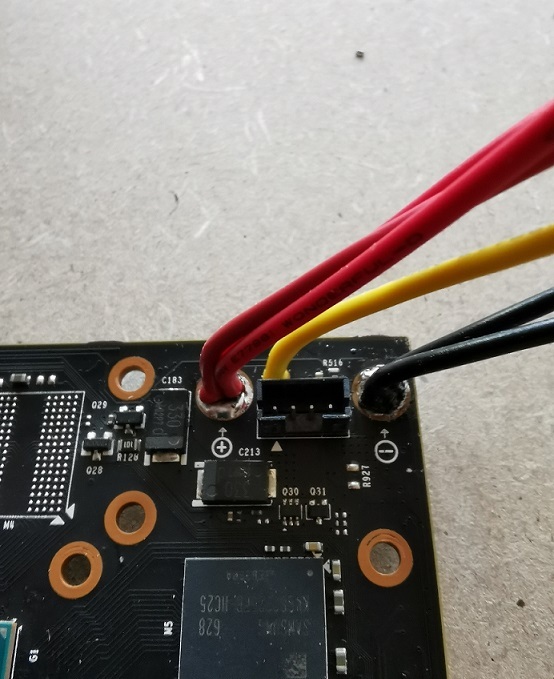

Posté le 05-03-2022 à 09:43:13  profilanswer
Réveil matinal..
https://zupimages.net/up/22/09/sscl.jpg
https://zupimages.net/up/22/09/uuz4.jpg
https://zupimages.net/up/22/09/ussk.jpg
 :p

n°11103601
Silou78
Posté le 05-03-2022 à 10:27:12  profilanswer
Donc pas câbles de merde. La fumée de tabac provoque effectivement ce type de problème. Encore quelques années de plus, et la gaine des câbles se serait cassée comme du verre.

Pas pour faire ma raclette mais pourquoi  faire un si gros boulot de soudure si c'est pour faire des raccords sous gaine thermo à ras de la prise ?
Il est possible d'envisager de sertir des pins neuves pour refaire la prise sans ca ?

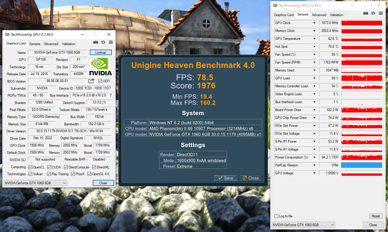

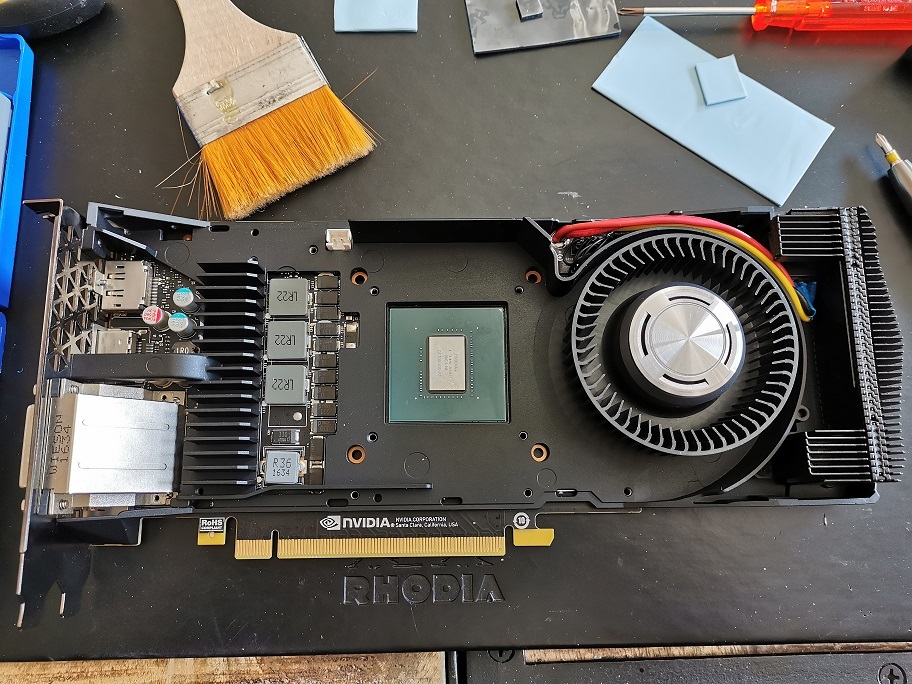

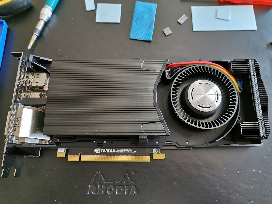

oui je sais mais j'avais pas de pin neuf, j'ai donc fait par soudure sur les anciens, et de la gaine thermo pour faire propre ;)
je rajoute quelques tofs
https://zupimages.net/up/22/09/pdir.jpg
https://zupimages.net/up/22/09/ienv.jpg
https://zupimages.net/up/22/09/ktz8.jpg
https://zupimages.net/up/22/09/gezw.jpg
https://zupimages.net/up/22/09/crqv.jpg
https://zupimages.net/up/22/09/5vh4.jpg
La famille Pascal Founder Edition  :sol:
https://zupimages.net/up/22/09/f6jp.png
et le test Heaven  [:aras qui rit]
Message édité par chriskenoby le 05-03-2022 à 14:40:00

Posté le 05-03-2022 à 14:45:03  profilanswer
Good Job!, je pense que la chaleur a pas aidé avec des câbles de mauvaise facture, n’empêche ça peut ma finir si court-circuit il ya.

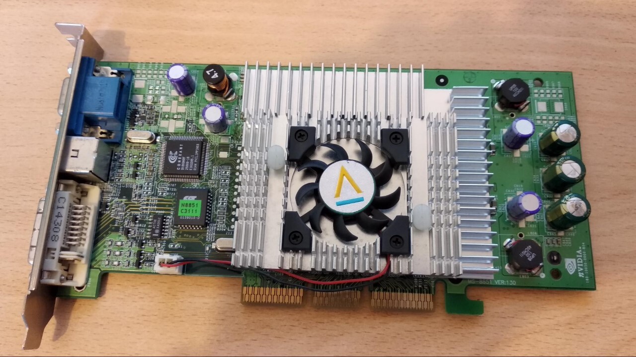

Aller hop, une petite GF3 Ti200 de chez Creative récup de la déchetterie ce tantôt. :D
Avec 2 condos bien pourris. J'en ai pas des comme ça, alors je vient d'en commander sur eBay.
C'est ma deuxième Ti200 :D
https://zupimages.net/up/22/10/w6uv.jpg
Recuperée avec un Pentium 3 450Mhz et une barrette de SD-Ram mais ce n'est pas le sujet du topic.

En esperant qu'elle soit OK  [:zigg]

Au passage une GF3 sur un P450 c'est pas l'idée du siècle!
>sauf pour faire du DX8 en low

Je l'ai testé sur un P3 800, elle fonctionne mais performe moins qu'une GF2 MX. :lol:
Je pense que la mobo en chipset via a un pet avec le port AGP parce qu'il est bloqué en 1X, la GF2 MX le tolere surement mieux que la GF3 :D

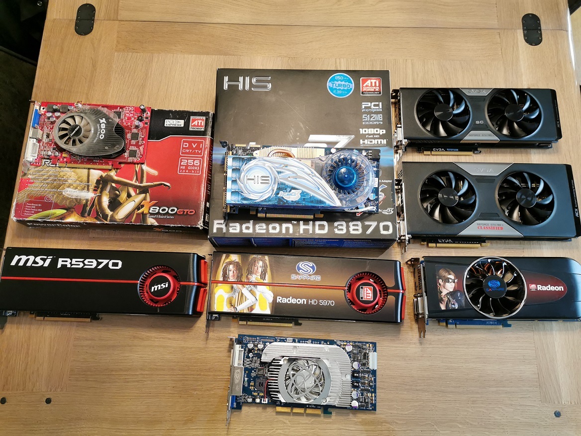

Hello, gros arrivage  :p
https://zupimages.net/up/22/11/uv8a.jpg
https://zupimages.net/up/22/11/nems.jpg
déballage vite fait  :o
n°11106160
burn2
Pour ceux qui viendront après
Posté le 15-03-2022 à 19:07:37  profilanswer

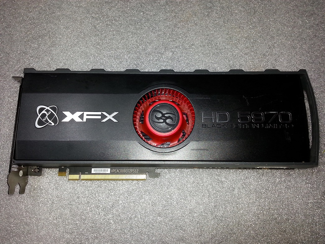

La longueur des 5970. :lol:

2 radeon 5970 black edition pour 100€, ça le fait ou pas ?

Posté le 15-03-2022 à 19:37:31  profilanswer
oui si fonctionnelle mais ce ne sera que la version classique  :sweat:

ben je pense pas que tu a dégotter 2 XFX Black Edition a tirage limité
https://zupimages.net/up/22/11/xqo5.jpg

Quasi neuve visuellement en plus la 5970 XFX  :ouch:

Trop beaux tous ces derniers GPU :love:
Elle claque la xfx c'est clair !
On se rapproche d'un ventirad de 6990 :D
De mon côté je me suis lancé dans 2 config récentes sur boîtier ITX 3,9L, autant vous dire que c'est minuscule ! Et comme je veux le GPU le plus puissant possible avec ces contraintes, je dois creuser chaque solution et bien réfléchir.
Alors je pense que vous êtes les mieux placés pour me donner votre avis. Il me faut une carte au maximum de 18cm de long, double slot maxi. J'ai trouvé au maximum une 3060ti Aero mais quasi introuvable en Europe. Sinon une 3060 classique mais je peux faire mieux :O
Je me suis dit du moment que le PCB passe, je peux changer le ventirad. Mais sur des cartes récentes on a quoi comme choix en ventirad de seconde monte ? Si je prends un ventirad d'une 3060 MSI Aero pour le monter sur une 3060 Ti PCB court, est ce raisonnable à votre avis ?
Si mon message vous embête je ferai un topic dédié mais je pense avoir + de réponses ici chez les experts :sol:
