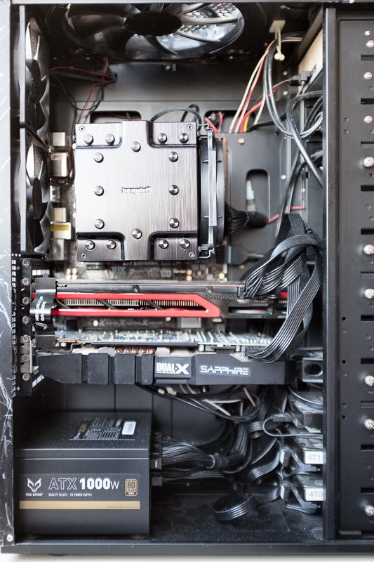

Hello
J'ai un petit souci d'installation. Je cherche à ajouter une Sapphire Dual-X à cette configuration.
Un slot PCIe est disponible tout en bas de la carte mère. Mais deux problèmes apparaissent:
1) Seule la dernière fente du bas est disponible. Ceci dit les fentes étant en léger débord à l'intérieur du boitier, il doit être possible de bricoler à la dremel ou à la grignoteuse.
2) La backplate de la Dual-X va toucher le rad de la Dual-X du dessus. Les ventilateurs de celle-ci seront littéralement étouffés.
Je pense donc à un riser PCIe qui décalerait juste la carte d'un centimètre vers le bas et vers la droite.
Ainsi pas de problème avec les fentes et les connecteurs vidéo. La carte étant en Cross-Fire aucun écran n'est connecté.
Mais je n'ai aucune idée pour fixer cette carte qui pèse lourd.
Est-ce jouable à votre avis ?
Vu la place perdue dans le haut du boitier j'ai aussi pensé à la fixer sous le gros ventilateur de haut.
Mais il faut un riser géant et surtout un pont Cross-Fire de 50cm...  :pt1cable:
