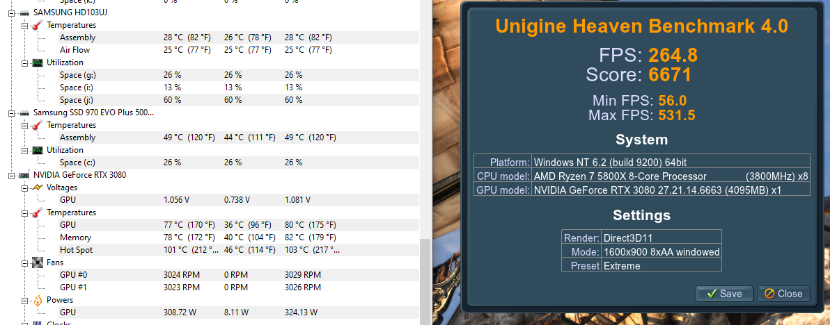

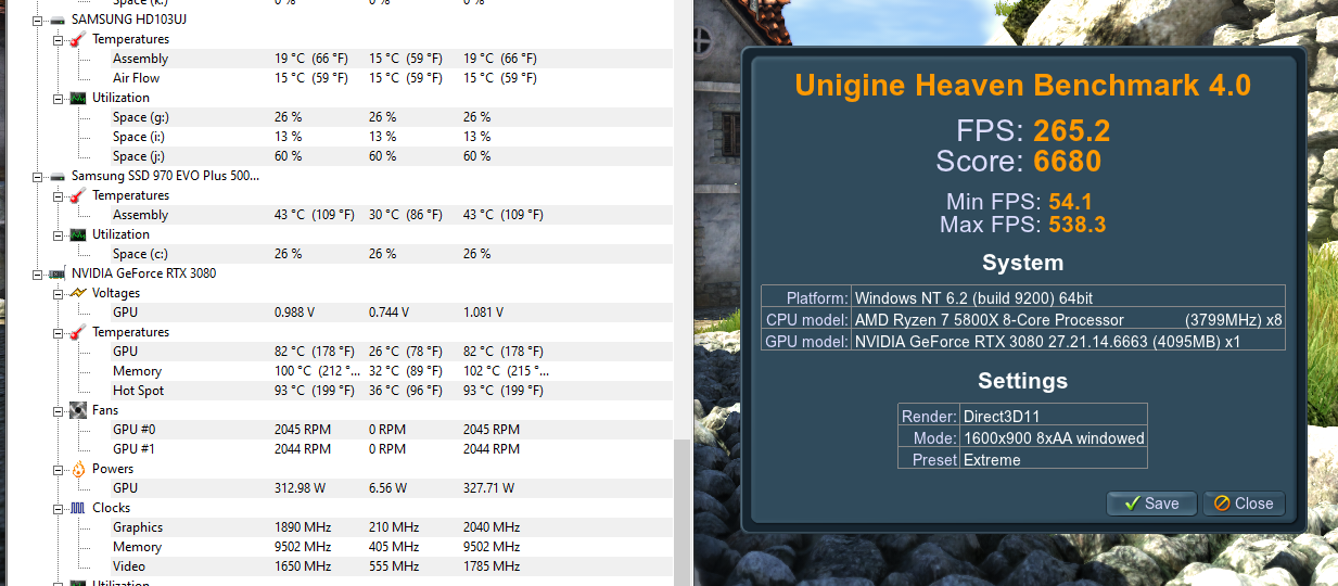

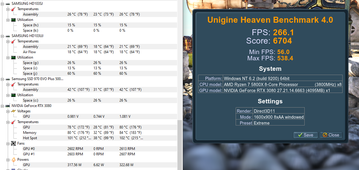

Hello, ce samedi avec cette météo pourrit, quelques test de la nouvelle venu, la carte est superbe, et envoi du bois, a tout les niveaux.

entièrement d'accord même si c'est le meilleurs ventilo 120   :sol:  , mais j'ai trouvez une alternative  :ange:
ah je repast la RTX, je ferai des tofs  :p

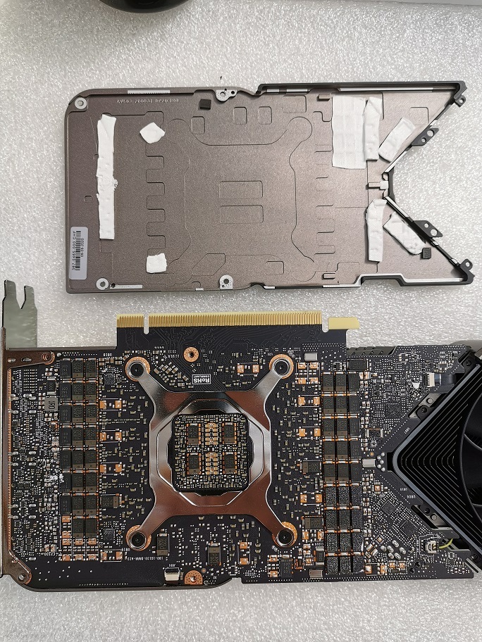

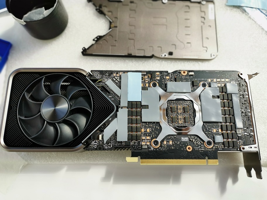

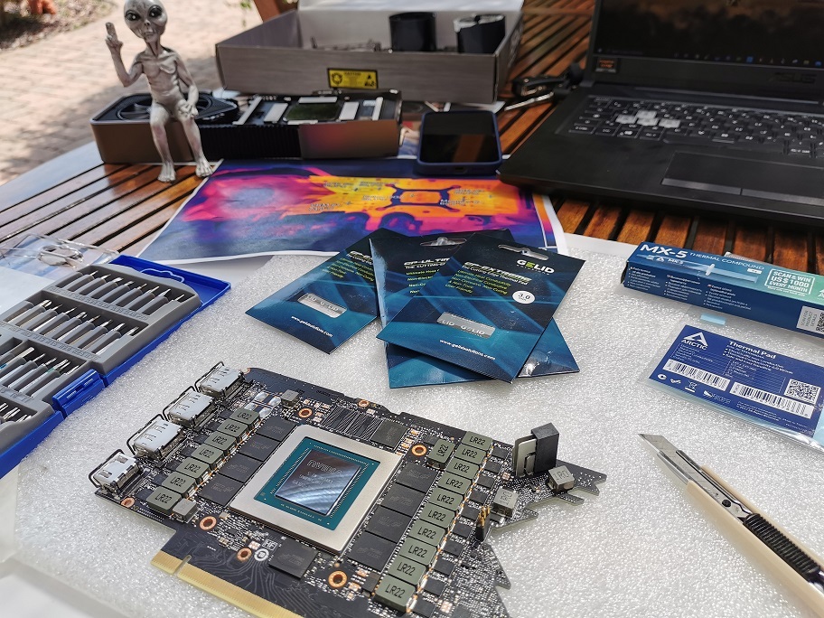

Alors oui, encore un démontage de FE, mais perso cela se doit d'être fait, autant la qualité de la carte est premium, autant les pads et pate thermiques sont d'une rare médiocrité, rarement vu cela sur ce type de haut de gamme , incriminer "encore" le covid et tout le tsoin tsoin, je pense surtout a une grosse économie de nvidia sur ce type carte  :o
https://zupimages.net/up/21/23/mwlh.jpg

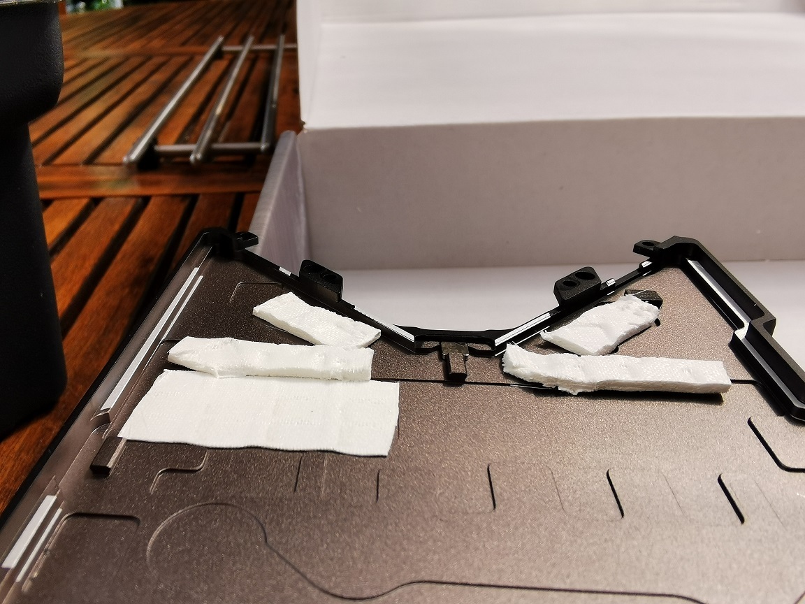

démontage du dos
https://zupimages.net/up/21/23/z678.jpg
gros plan des pads on vois bien la différence d'épaisseur, les pads d'origine sont vraiment pourris, on ce retrouve avec un semblant de 2 , 2.5 mm, et un 0.5, 0.8 mm, mais complètement sans consistance !
https://zupimages.net/up/21/23/ck0p.jpg

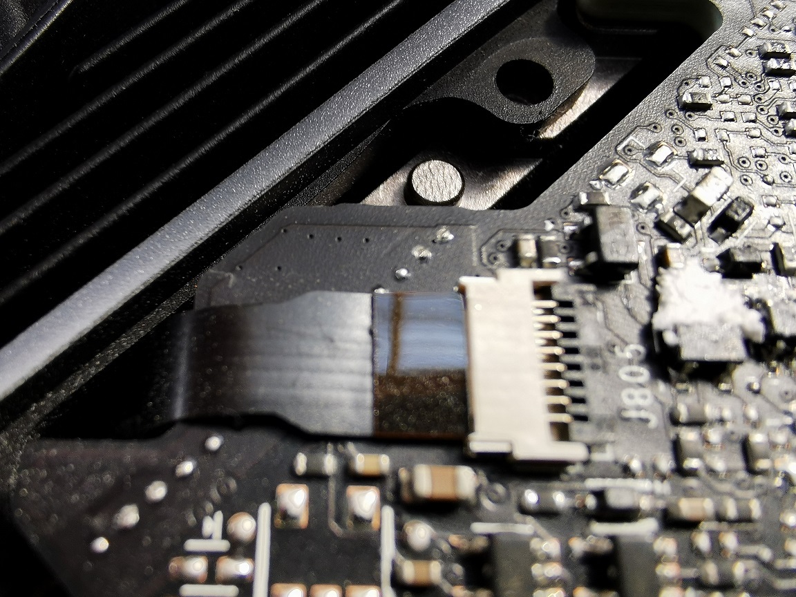

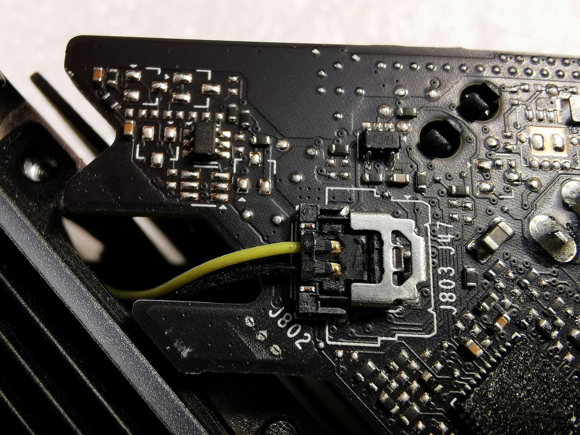

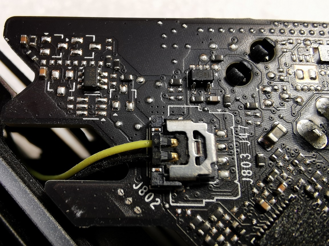

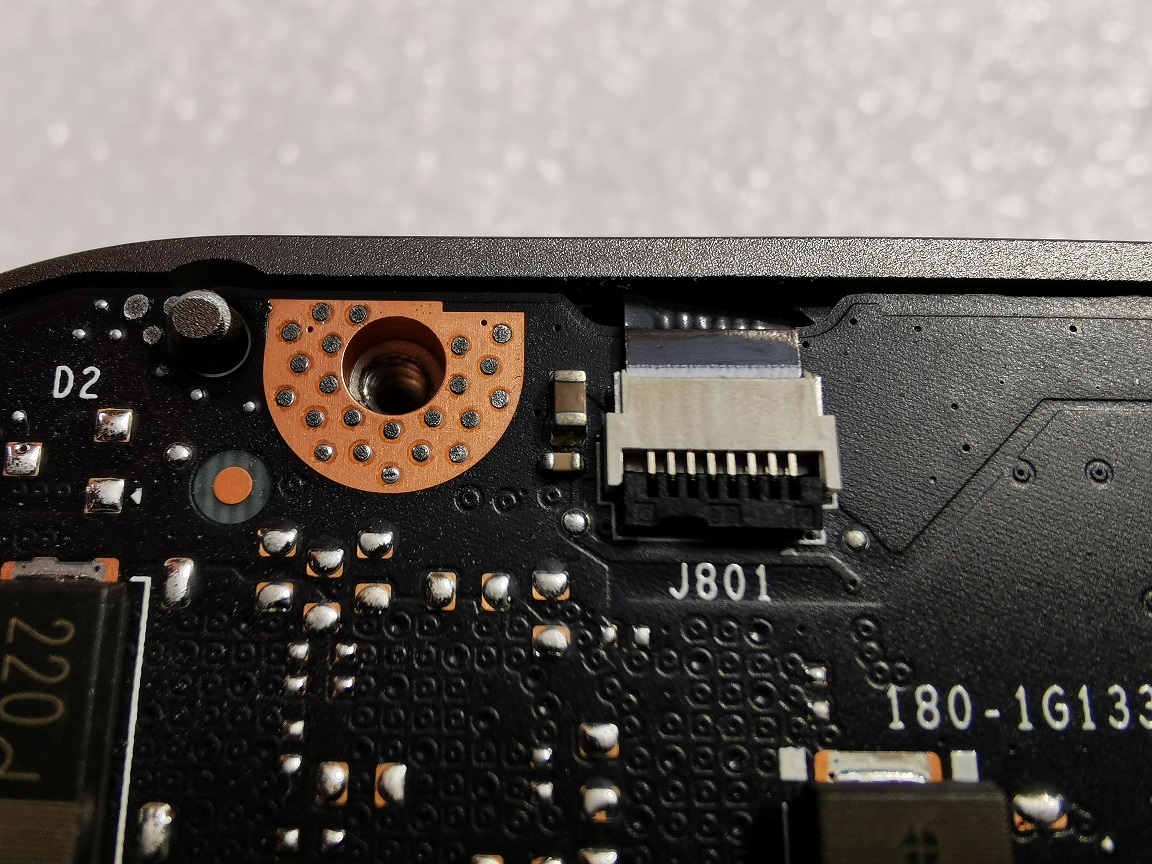

les fameux petits connecteurs
https://zupimages.net/up/21/23/mjr3.jpg
https://zupimages.net/up/21/23/sbfb.jpg
mode fermer et ouvert, sur celui ci il suffit de pousser délicatement vers l'arrière, le connecteur ce défait alors facilement

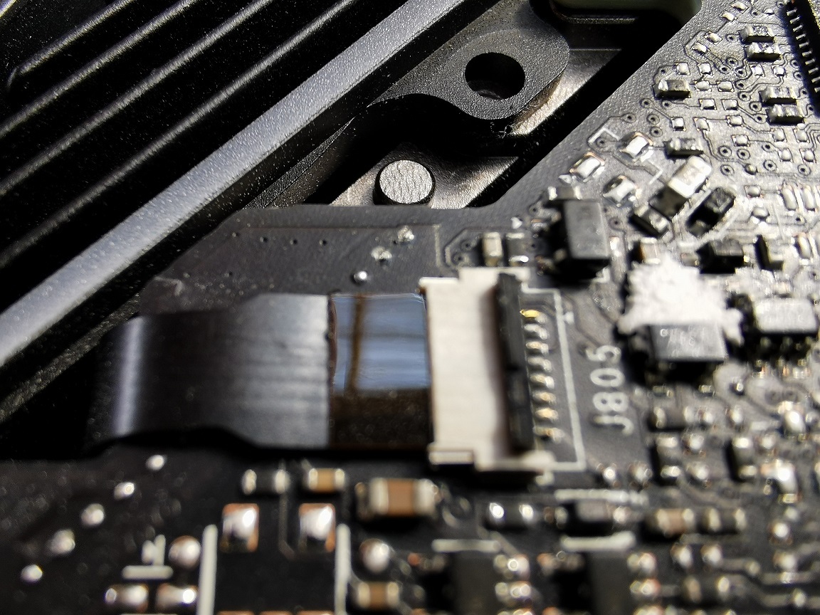

https://zupimages.net/up/21/23/y7pu.jpg
sur celui il faut remonter le clapet a l'arrière, et on peut délicatement tirer la nappe vers l'arrière pour la déconnecter

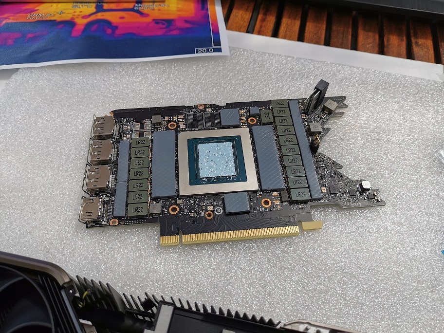

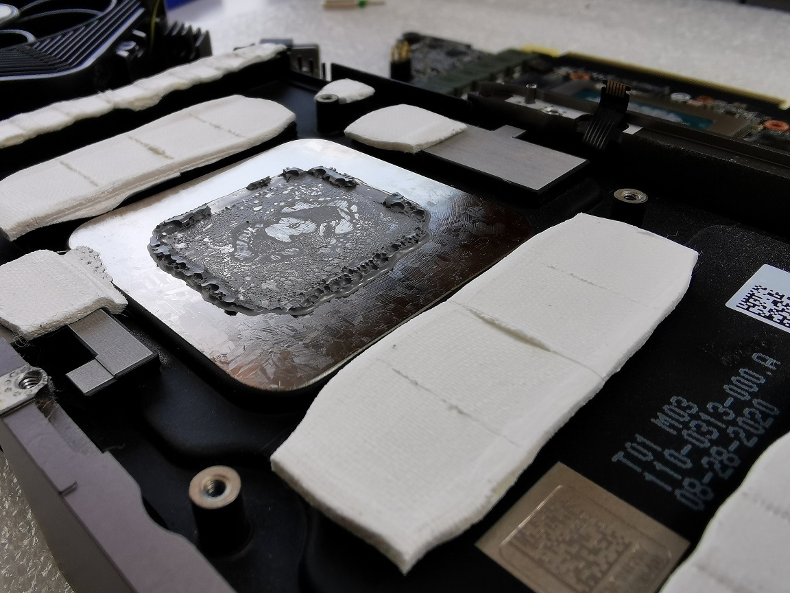

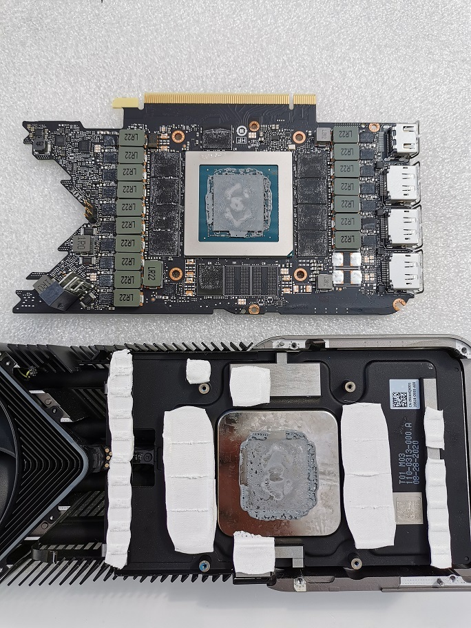

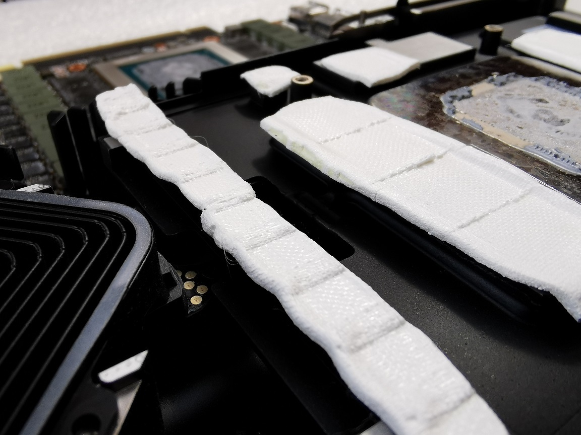

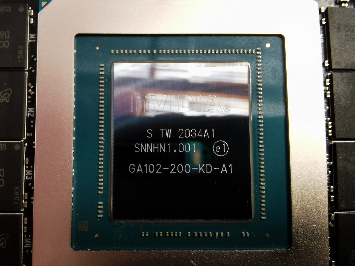

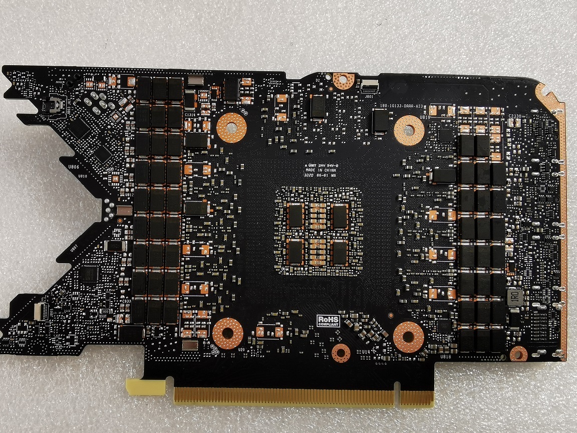

on passe sur la face gpu, les pads sont tout aussi dégueulasse, la pates thermique est déjà sèche et présente des croutes sur le Die
https://zupimages.net/up/21/23/3rg6.jpg
https://zupimages.net/up/21/23/j9f5.jpg

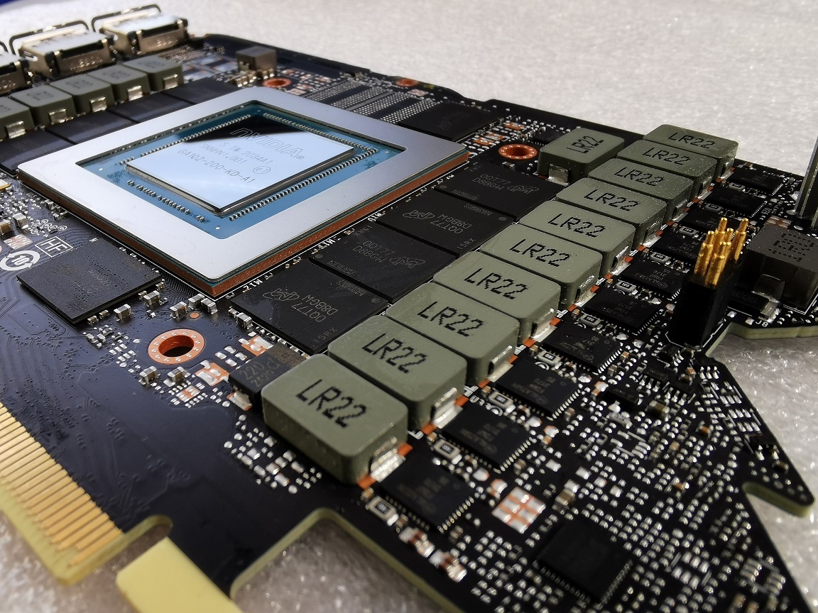

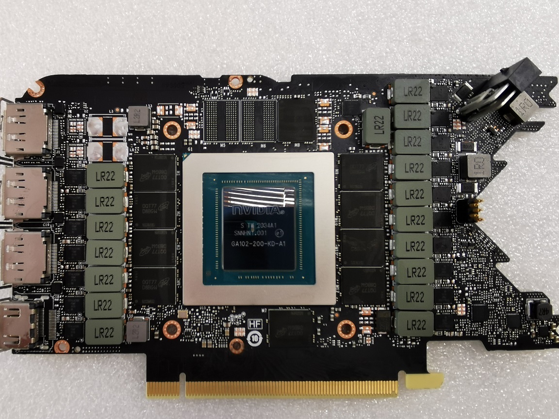

la voici dégager de toute impureté, recto et verso
https://zupimages.net/up/21/23/288l.jpg
https://zupimages.net/up/21/23/2wqq.jpg
pour finir cette première partie, un petit gros plan
allez les pads arrivent jeudi  :p
Message édité par chriskenoby le 08-06-2021 à 20:33:19

Les pads dégeulasses sont pas du tout au niveau du reste :ouch:
démontage du dos

https://zupimages.net/up/21/23/em0x.jpg
ça y est on est prêt
https://zupimages.net/up/21/23/haok.jpg
la voici avec les pads Ultimate, 2 mm coté GPU .............il vaut mieux les GELID SOLUTIONS GP-Extreme, plus souple.
https://zupimages.net/up/21/23/7xdj.jpg
a l'arrière de l'extreme 3 mm et un petit "bleu" 0.5 mm
Oui j' y suis, voici déjà le bench heaven avant repast  :p
https://zupimages.net/up/21/23/8cyw.png
et après  :sol:
https://zupimages.net/up/21/23/rtf9.png
entre avant et après, je perd 20° C sur la Mémoire et  5° C sur le GPU, par contre le hot spot lui il prend 7° C, faut dire qu'entre le avant et après les températures on pris 12 ° C de plus, test aujourd'hui avec 28° C .
le gain est énorme, je trouve même la ventilation plus réactive, par contre je suis persuader que les seuls 4 écrous qui font office de serrage sur le gpu, et qui en fait font tout le serrage sur le PCB ne sont pas suffisant  :o

Clairement, le repad plombe les perfs :o
n°11013063
elfenHD
Right 2 Repair
Posté le 11-06-2021 à 19:50:49  profilanswer
Il n'y aurait pas un soucis avec le repad? températures plus haute, perf moins élevées..
Ou tu as inversé les photos ?
les températures sont plus basses, sauf le hotspot  :o
et j'ai aussi une différence de température ambiante j'était a 15°C lors du premier test aujourd'hui pendant le test j'avais 28 ° C  :D

3029RPM ça doit chatouiller les oreilles  :o
n°11013106
chriskenob​y
Que la force soit avec vous
Posté le 11-06-2021 à 20:57:02  profilanswer
voici le même test ce soir, les températures externe on baisser je suis a 26 ° C
https://zupimages.net/up/21/23/nd5y.png
la vitesse ventilo est redescendu a 2600 rpm, les temp cartes reste stables, les fps sont maintenu  :o

M'est d'avis que tu t'es foiré pour le repad, le hot spot ne devrait pas être à cette température, ça sent les mosfet ou autre qui ne font pas bon contact ?
Edit : apparemment ce serait une mesure de la température la plus élevé des sondes du core, je dirais donc qu'un pad ou plus sont trop épais et le rad n'est pas parallèle au core
je pense savoir le seul pad ultimate que j'ai laisser ( j'avais plus d' extrême 2 mm ) sur un coté du gpu, et comme ils sont plus dur j'ai pas le même appui  :sweat:
Ouais c'est très probablement ça le soucis, il faudrait unifier tout ça, en attendant tu peux undervolt la carte pour que le hot spot ne monte pas trop ;)
Pour un undervolt contrôlé et rapide il faut se servir des raccourcis Afterburner dans la curve (CTRL + F), à savoir maintenir SHIFT + drag sélectionner la curve à partir de la tension désirée, descendre tout ça en dessous du point "à gauche" :o afin d'aplatir la courbe et ensuite régler l'offset (de fréquence) de toute la courbe avec ALT + drag, en gros ça se fait en 20 sec :o : https://www.youtube.com/watch?v=r673NjysF8Q
