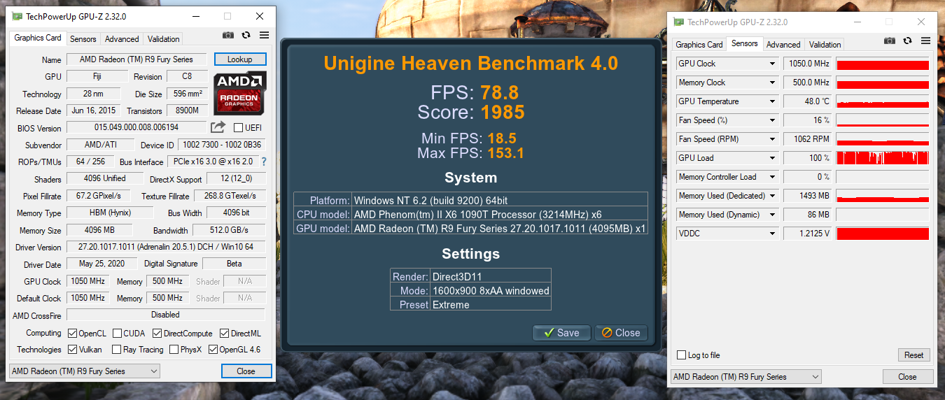

Posté le 10-06-2020 à 11:36:13  profilanswer
chriskenoby a écrit :
https://zupimages.net/up/20/24/w82j.png
voila mon grand, comme demandé ;)
c'est pas loin de toi, avec un X6 stock et une carte milieu de gamme :D
5 ans d'écart entre les deux gpu  :O

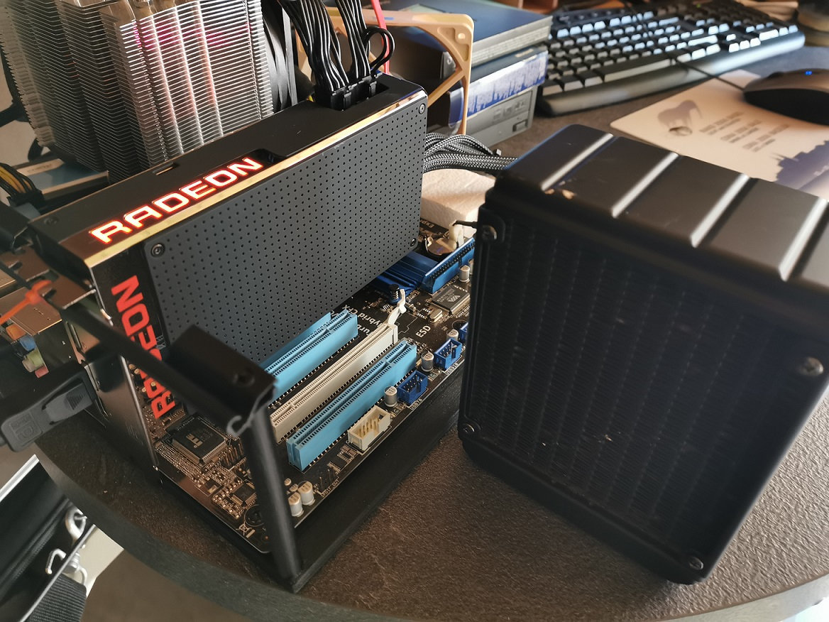

Que la force soit avec vous
Posté le 24-06-2020 à 18:42:30  profilanswer
Hello, nouvelle venu dans la collection  :p
https://zupimages.net/up/20/26/po7e.png
déjà le petit test, impressionné par le silence et la température en full  :sol:
https://zupimages.net/up/20/26/i4ss.jpg
la R9 Fury X  :love:
Message édité par chriskenoby le 24-06-2020 à 19:57:25
Les créateurs de l'Electro, c'est eux KRAFTWERK http://www.kraftwerk.com/concerts/ [...] _robo.html - Mes Cartes https://drive.google.com/drive/fold [...] 0-vZPkdfoi

kalix7
Posté le 24-06-2020 à 21:35:59  profilanswer
Il est bien épais ce rad !
Ta table de bench, c'est une home-made ? J'ai un boitier Antec il va finir par y passer  [:+++bahamut+++]
la R9 Fury X  :love:
Hop hop hop, au sujet du bruit, c'est pas ce qu'indique HFR :o  :o
Au repos, le R9 Fury X n'est pas la plus discrète. Sa pompe semble fonctionner tout le temps à plein régime et se fait clairement entendre et produit un bruit strident très agaçant (type acouphène), en tout cas en ce qui nous concerne, la sensibilité de chacun étant différente sur ce point.
En charge, la pression sonore reste faible pour la R9 Fury X, son système de refroidissement faisant un bon boulot. Le bruit de la pompe reste cependant gênant, même si cela ne se traduit pas dans ces chiffres, et nous avons tendance à préférer le soufflement sourd de ventilateurs axiaux de cartes customs ou de blower de bonne qualité (comme c'est le cas des GTX 900 de référence) même si les dBA sont autrement plus élevés.
Il faut cependant noter que AMD nous a indiqué ce matin même avoir travaillé avec Cooler Master afin d'améliorer le profil acoustique de la pompe sur les productions les plus récentes... à voir, ou plutôt, à écouter !
Ou alors tu a un des dernier modèle et Cooler Master a bien modifié la pompe :o  :o
Quand je pense que je joue toujours avec ma nano en 1080p et pas au mini sur les details :D

chriskenob​y
Posté le 25-06-2020 à 08:32:21  profilanswer
je vais faire une petite prise de son ;)
j'ai aussi la nano, superbe carte, meme monstrueuse pour sa taille, un exploit pour ce type de produit  :sol:
