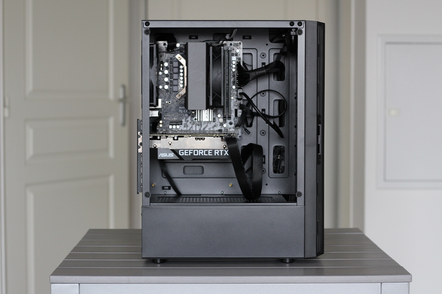

celestins a écrit :
as tu essayé avec un autre écran ? une télé en hdmi par exemple ?
avec une autre cg ?
avec cable hdmi ou Display Port ?
la cg est bien bien verrouillée sur le slot pcie carte mère ? le locquet de verrouillage du slot pcie est bien positionné
la cg est bien vissée avec 2 vis ?
mettre une photo du pc
 mon pc antec ax20, carte mère asrock µatx, cg rtx 3060 asus 12 go Phoenix de 17 cm ...
  la cg est pratiquement horizontale, bien vissée ...
     site pour mettre une image
     https://rehost.diberie.com/
    https://rehost.diberie.com/Picture/Get/t/485858
Salut,
Oui oui j’ai essayé avec un autre écran et cedt pareil. Même problème avec l'hdmi et le display port.
Je n’ai pas d’autre CG pour essayer malheureusement..
Alors justement, quand j’installe la CG j’entends bien le clic du locquet pcie, je vis bien la CG avec les deux vis mais j’ai l’impression que la carte bouge encore un peu au niveau du pcie…
Je mettrais une photo ou vidéo ce week end.
