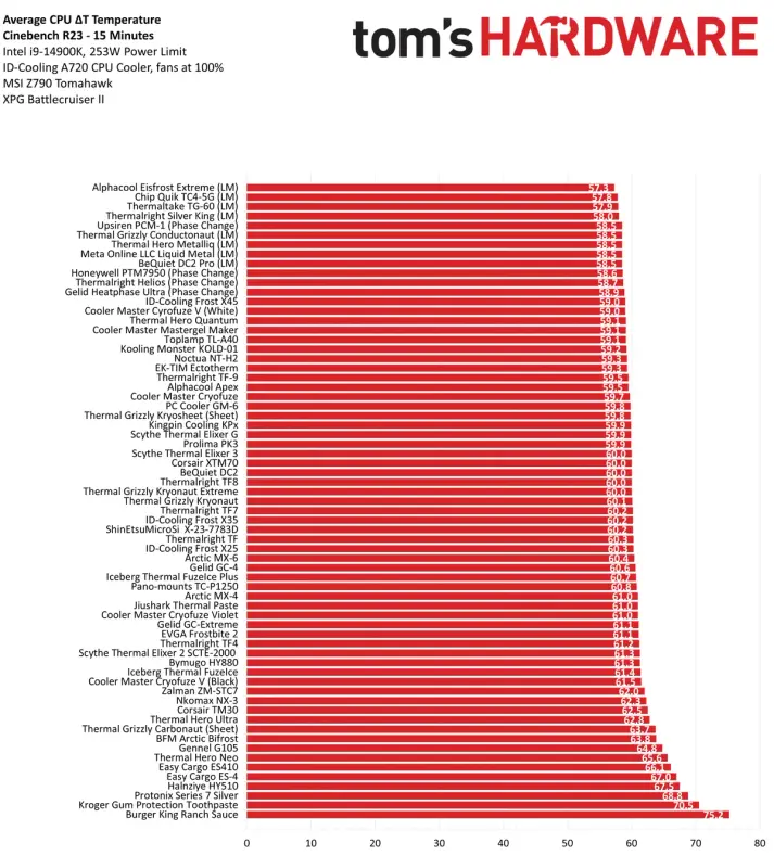

Est-ce que certains d'entre vous ont repast leur GPU ?
J'ai repast ma 4080 avec un vieux tube d'Arctic MX-4 qu'il me restait.
J'obtiens de bonnes températures après repast mais au bout d'un mois, le hotspot explose dû, j'imagine, à du pump out :o
J'ai voulu tester la pâte thermique SYY 157, les températures sont bien moins bonnes que la MX-4 (alors qu'elle est marketée comme aussi bonne) mais sans effet de pump out.
J'aimerai savoir si vous avez une pâte thermique à conseiller qui résiste bien au pump out et avec des perfs proches de la MX-4 ?
Merci pour vos retours d'expérience :jap:

Posté le 16-12-2024 à 11:24:27  profilanswer
la mx-6 est pas mal. C'est finalement ce que j'ai mis à la place de la grisly kryonaute.

Posté le 16-12-2024 à 11:48:38  profilanswer
Si on fait abstraction de la PTM7950 ou encore de la feuille Kryosheet (qui restent les meilleures solutions pour éviter du pumpout), il te faut opter pour une pâte à forte viscosité.
Sinon, qu'entends-tu par "températures bien moins bonnes" ?
Car à partir du moment ou tes relevés restent éloigné du TJMax, autant opter pour la solution se dégradant le moins dans le temps.

Un petit relevé de température avec un 14900k@250w chez Tom's :
https://i.postimg.cc/FHWV58Rh/thermal-paste-Tom-s.webp
Mention spéciale pour les 2 derniers du classement soit du dentifrice et de la sauce Burger King... :o

Posté le 19-12-2024 à 11:37:33  profilanswer
je suppose que le plus bas est mieux, dans ces cas là je me fais même pas chier, ma boutique a du DC2 pro en stock 8€ les 3grs, je prendrais ça
depuis des années, j'ai ma pâte thermique qui était inclus dans mon shadow rock slim 2, un moment je pense que ça fait moins effet
je suis de la team à mettre un point au millieu sans étaler (quantité équivalente entre un grain de riz et un petit pois)
merci
