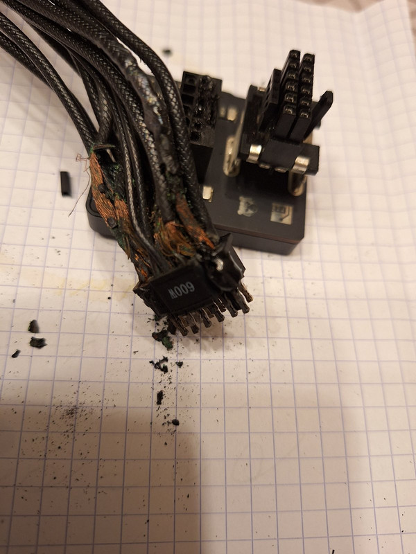

uNReaLx77 a écrit :
Vue la fonte je dirai que ca ne viens pas de l adaptateur mais bien du câble, ta cg chauffe tant que ca pour faire fondre le câble, ou bien c'est bien lui qui a fondu de l'intérieur  ?
C'est difficile a dire , comme j'ai dit plus haut je pense que le câble a cuit en touchant la backplate de la CG au point de se désagréger jusqu'au moment ou il y a eu un mauvais contact du a la détérioration du câble .
Quand je touche le câble , il part en poudre , on le voit bien sur les photos .
En tout cas le visuel ne me fait pas pensé a un faut contact .
Après je peux me tromper .
En tout cas les sécurités de la carte ont bien fonctionné .

Scrabble a écrit :
Et le cable qui relie ta CG a l'alim ASUS ROG THOR 1200 W PlatiniumII, c'est bien celui de l'alim ?
Si c'est le cas, ca veut dire que les alim ASUS c'est de la merde
où que le connecteur thermal grizly fait mal contact.
"le prix passe, la qualité reste"

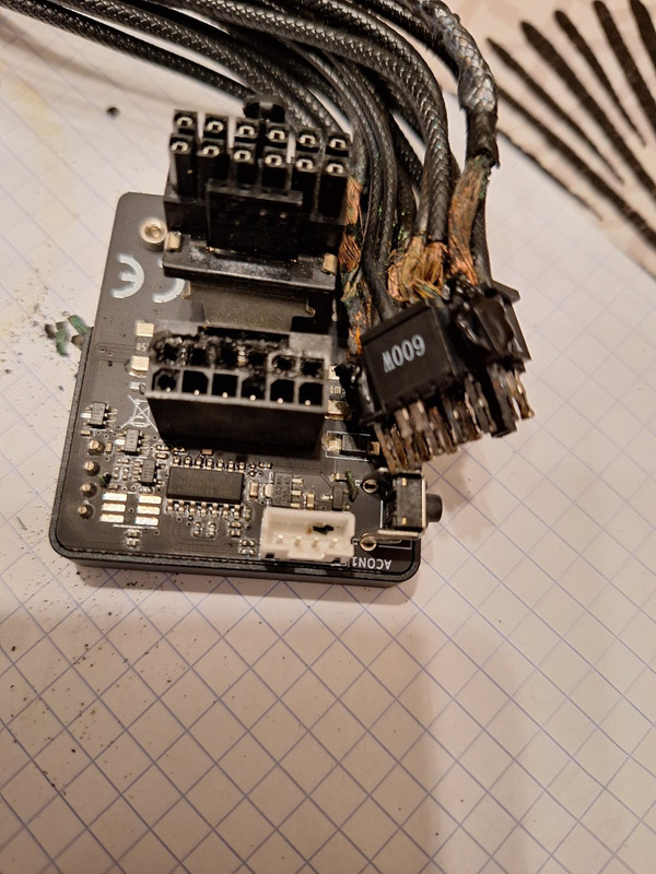

Turrican08 a écrit :
Slt , je démarre mon PC hier , tout va bien j’arrive sur le bureau et dés que je lance un jeux , c'est écran noir direct sur mes trois écrans .
Je regarde ce qu'il se passe et voila le résultat :
https://i.postimg.cc/4dDCGgdY/20241015-055208.jpg
https://i.postimg.cc/SsWdXFd2/20241015-055300.jpg
Par chance mon connecteur d'alimentation de carte n'a rien .
J'ai eu du bol .
La vache  :ouch:

Posté le 11-11-2024 à 20:07:08  profilanswer
Pourtant c'est bien au niveau des câble qu'on dirai que ca a le plus chauffé, l adaptateur en lui même n'a pas énormément morflé.

Posté le 11-11-2024 à 20:18:05  profilanswer
Il aurait fallu que la back plate ou le radiateur chauffe tellement pour faire fondre le revêtement pour mettre l'âme a nue ?
Ça ferait un sacré poêle quand même
Pour moi c'est plutôt au niveau du brochage que ça a démarré comme la plupart du temps

seb_co
Posté le 11-11-2024 à 21:28:43  profilanswer
Salut , pareil , point de chauffe connecteur  et ensuite la temperature augmente le long du cable et la gaine de protection est moin resistante que le plastique du connecteur du coup elle crame un peu avant sur quelques cm .
Dans mon metier ( technicien auto )  j'ai deja vu des cables fondre au démarrage sur du 12v à cause de l'ampérage demandé par le demarreur( deffecteux , ou moteur thermique bloqué )  et ça crame toute la gaine d 'un coup avant le connecteur  :lol: )
Bref si j'avais une 4090 , je ferais un check tout les mois et remplacement cable alim tout les ans , deja avec la 4080 je zieute à chaque depoussierage , vraiment de la m**** ce 12vhpwr

crazytiti a écrit :
J'hésite entre le commentaire ''le12hpwr c'est de la merde tu n'aurais pas du ajouter un élément en plus''
Et ''ton module de mesure vient de sauver ta 4090''  [:zedlefou:1]
Oui je me suis fais la même reflexion , quand on regarde de plus près la photo de l'adaptateur cramé , le coté gpu à l'air plutot propre , du coup ça donne vraiment l'impression que c'est le connecteur du cable  de l'alimentation qui est moisi et que l'adaptateur à fait fusible en quelques sorte .
Mais ça peu être aussi les pin mâle de l'adaptateur qui sont moisi ( section inferieur au connection 12vhpwr du connecteur de l'alimentation )
Bref difficile de savoir ce qui est en cause , on peu tourner en rond longtemps :pt1cable:

Posté le 11-11-2024 à 23:08:41  profilanswer
Oui, et vu que ce connecteur est damné dès le départ...
Bref achète un nouveau cable, en respectant les conseils (je crois qu'il faut en prendre un qui fait un coude pour ne pas que le poids du cable tire de travers), et surtout vérifie qu'il soit bien enclenché jusqu'au bout.
Ensuite grosse session de FurMark ou autre 3dmark en checkant si le connecteur chauffe.
J'ai le même raisonnement après .....
Je peux te dire qu'en pleine session de jeux , tu pose pas ta main dessus .

crazytiti
http://crazytiti.free.fr/
Posté le 12-11-2024 à 10:10:01  profilanswer
Les mecs on va arrêter les affabulations
La backplate ne dépassera jamais les 70°c (ce qui fait déjà des brûlures de peau humaine en moins d'une sec.)
Et un câble tout classique aux normes actuelles (retardant anti-feu) peut tenir bien plus que ça. (le PVC est indiqué jusqu’à 70°c, il ramolli après et le silicone 180°c)
C'est bien évidement l'amorce d'arc dans la prise qui provoque un échauffement qui se transmet le long du câble.
Le plastique de la prise étant différent de celui de la gaine il réagit différemment.
Vu la tête sur les photos c'est sûr que ça à bien chauffé.
D'ailleurs on dirait que le métal des pin a changé de couleur.
Il faut quasi 300°c pour que l'acier bleuisse.
Message édité par crazytiti le 12-11-2024 à 10:11:48

Prend un bain  d'eau,  45 c'est bouillant... une tole en plein soleil ca atteind quoi ...50, 55, tu poses la main dessus.
150° t es pas normal :o
150 c'est un four... c'est une marque à vie sur le dessus de la main (connaissance de cause)... l'intérieur peut être pas...
Message édité par uNReaLx77 le 12-11-2024 à 17:29:23
n°11372112
TheCLeaN
Posté le 12-11-2024 à 17:42:18  profilanswer
la back plate c'est 50 à 70° max, largement en dessous de ce qu'il faut pour cuire la gaine d'un cable, surtout pas en 2ans....
de plus ça a fait fondre le connecteur. donc c'est clairement de la chauffe comme on vois partout sur ce connecteur. appres que se soit du au cable ou à l'adaptateur, ..... c'est compliqué a dire
mais ce qui est sur c'est, plus tu multiplie les connctions, plus tu multiplie les chances de faire un soucis
perso je penche pour un mauvais contacte du à l'adaptateur. qui oblige a avoir un certain angle de connexion.
je veux dire que vue les pins cramé toutes du même coté; et ce coté etant l'interieur du U; et vue l'espace assez petit dans le U.
je pense que la connexion fait pression dans un sens
le sens ou ya pas de clips en plus.... l'intérieur du U ....
on dirais que tu en profite pour cracher sur asus non?
perso je vois surtout un adaptateur en plus sur une connexion qui est deja problématique
tu en vend?  :o
j'ai jamais entendu parlé de ça. tu peut en dire plus?
faut faire gaffe avec ces trucks. tu est pro? bcp d'experience avec ce produit?
