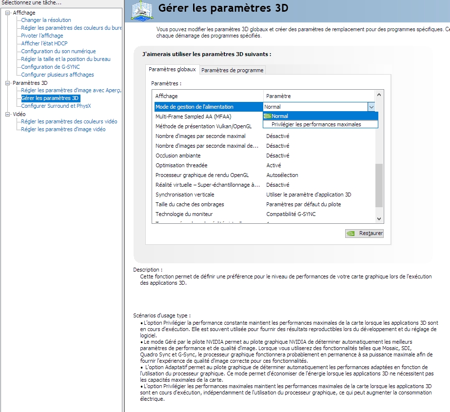

C'est quoi cette histoire de normal ou perfs max ? C'est dans le panneau de config nvidia ? Merci
Edit : trouvé dans la nvidia app :jap:

C'est là :
https://rehost.diberie.com/Picture/Get/f/321477
n°11364964
syksjel
Posté le 15-10-2024 à 19:58:09  profilanswer
Merci à toi, j’ai trouvé entre temps :)
