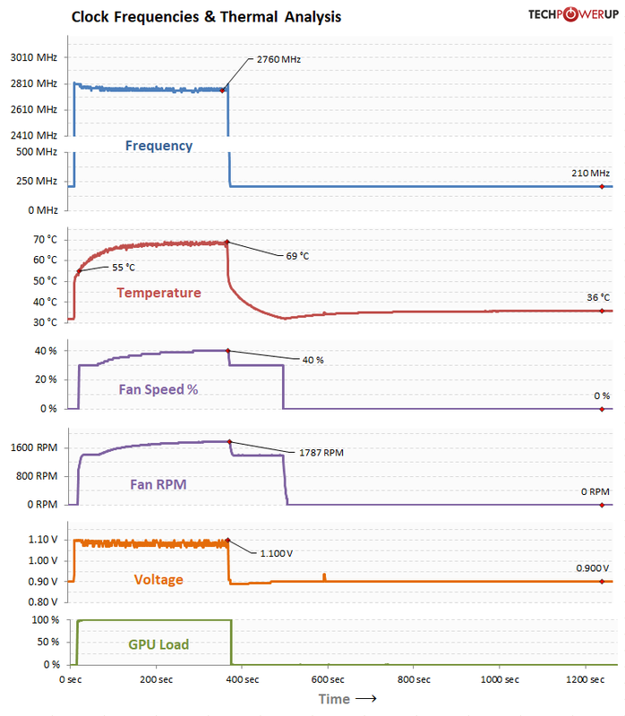

Posté le 22-05-2023 à 08:36:52  profilanswer
bitubo a écrit :
Essaye avec ça
Pour la 1060 de ma fille
Et la 1070 de mon frère ça contrôle parfaitement les ventilos des cg
https://getfancontrol.com/
Merci pour ton retour, j'utilise déjà ce logiciel pour gérer les ventilos du boîtier hors bios.
J'ai désactivé les deux logiciels de gestion des ventilateurs GPU (MSI afterburner et Fan Control).
J'ai vérifié avec gpu-z, par defaut les ventilateurs s'enclenchent à 30% dès que la température GPU monte au dessus de 53°c en charge (l'hot spot et la t° mémoire était à 60°c). Du coup après ça la température redescend en dessous, dans les 48°c dans un jeu (emulateur Yuzu).
Le problème c'est que les ventilateurs continuent à tourner jusqu'à ce que la température du GPU atteigne 33°c (hot spot et t° mémoire à 37°c), donc hors jeu...
Et à partir de ce seuil les ventilateurs se coupent et le GPU se stabilise dans les 37°c en idle.
J'ai essayé d'augmenter la vitesse de tous les ventilateurs de la tour afin que le gpu ne passe pas au dessus de 50°c en jeu mais rien n'y fait, ça monte quand même ^^
Par contre si je veux appliquer une courbe de ventilateur perso avec un des deux logiciels cité au dessus, pour que ça démarre à 30% à 60°c par exemple, et plus 50, hé bien ça ne fonctionne pas, ça s'enclenche quand même à 50°c... Mais après ce seuil la courbe de ventilation manuelle fonctionne.
Mais gros soucis avec ces logiciels, une fois un jeu quitté et la température redescendue, les ventilateurs continuent à tourner à 30% tout le temps... On dirait que le mode 0dB ne s'enclenche pas.
Si je quitte les logiciels ou décoche la courbe de ventilation manuelle, hop les ventilos s'arretent... :(

lottte a écrit :
ça m'intéresse aussi. Je lorgnais vers une 4070 et j'ai aussi des ventilos à 600 trs/m boitier isolé orienté silence. Inaudible
Avec une 1070 dessus avec une conso de 160 W les deux ventilos suffisent à la refroidire en jeux avec pas mal d'optimisations pour du silence (courbes, undervolt, Vsync etc). SI a 30% tu considères que c'est pas silencieux la 4070 FE, je pense revoir ma copie car j'avais pas envie d'investir sur des customs ...Il devient urgent que la 4060Ti 16Go arrive en juillet pour ma config de dépannage.
Perso non je ne trouve pas ça silencieux du tout à 30%, je ne comprends pas tous les tests qui disent le contraire...
Pourtant je ne pense pas avoir l'ouïe absolue ^^
Message édité par rere130 le 22-05-2023 à 10:29:15

rere130
Posté le 22-05-2023 à 09:35:57  profilanswer
petit-tigre a écrit :
Tu joues avec le PC juste à côté de tes oreilles ou à une certaine distance ?
J'ai une 3060 Ti FE et à 30% je ne l'entends pas.... mais je suis à 2m50 d'elle, salon oblige. Les perceptions peuvent aussi venir de ton contexte donc.
La mienne devient légèrement audible à 45% sans gêner car couverte par le bruit du jeu à volume normal (faut mute pour entendre). Au dessus de 50%, elle se fait un peu entendre si je ne monte pas le son ou si je ne bascule pas sur mon casque.
En gros, j'ai adapté mon profil de performance en fonction de ça : plage de 30 à 50% maximum. La carte tourne donc à 1860 Mhz avec +800 la mémoire. Elle ne dépasse jamais les 50% et je ne suis du coup jamais gêné sachant que je joue en prime au casque les 3/4 du temps.
Ma tour est au sol et moi les fesses sur la chaise, donc on va dire que mes oreilles sont à 1m...
J'ai lu sur un forum que à 30% ils tournent à 1400rpm sur la 4070, alors que sur la 3070, 30% c'était 1000rpm.
Il ne faut donc pas comparer aux anciennes gen qui était de base moins bruyantes... J'avais une 3070 Asus TUF gaming qui ne me dérangeait pas du tout en terme de bruit, je la regrette :(
Voilà ce que donne mes courbes :
https://images2.imgbox.com/66/79/WcC3tPIH_o.png
Si j'active la gestion pour le GPU, ils ne redescendent pas à 0% quand la t° descend, ils restent bloqués à 30%...
Message édité par rere130 le 22-05-2023 à 09:38:35
J'ai une PNY RTX 4070 XLR8, la courbe de ventilation est là mème , déclenchement des ventilos à 53° à 30% et les ventilos s'arrètent quand la température repasse sous 33°.
Par contre de mon coté les ventilos à 30% ne sont qu'à 750 rpm (1400 rpm sur la FE), je ne les entends pas, et la carte ne dépasse pas 38% soit ~1050 rpm en full charge.
Regarde si une maj du bios est dispo sur la FE , ils ont ptete refait une courbe moins agressive...
Chez Techpowerup , ils font des tests assez pointus concernant le bruit/courbe de ventilation, c'est dommage de ne pas regarder les tests avant achat :o
https://www.techpowerup.com/review/ [...] on/37.html
Courbe de la 4070 FE:
https://i.postimg.cc/Njp7P4GP/clocks-and-thermals.png
Si tu n'as pas envie de te prendre la tète , utilise ton droit de rétractation et prends un modèle discret :o
https://i.postimg.cc/RV9vdZ3S/Sans-titre.png
Message édité par Space le 22-05-2023 à 12:22:45
J'ai regardé les tests avant achat bien sûr, et la FE faisait partie des cartes qui refroidissaient le mieux sans faire trop de bruit... Or ce n'est pas le cas...
Le droit de rétractation est passé, je l'ai eue Day One...
Mais pas beaucoup eu le temps de faire des essais, bébé, madame et tout ça...
Sur les 4000 FE ?
Justement, si les ventilos sont plus gros sur la 4070 FE que sur les 3060 Ti/3070 FE, ils doivent être moins bruyants vu qu'ils peuvent faire le même job avec moins de rpm et on est qui est plus est dans un appétit similaire en termes de watts. C'est bien pour ça que j'ai comparé de FE à FE. De base une 3060 Ti est donnée pour 200W, la même chose qu'une 4070.
Après c'est toujours pareil, on a tous nos définitions de silencieux et on ne joue pas dans les mêmes conditions pratiques (distance boitier) donc compliqué de mettre tout le monde d'accord.
Selon internet, il y a maximum 4mm de différence entre les ventilateurs de la 3070 et ceux de la 4070 pour comparer les mêmes gammes (ceux de la 3069 ti sont de toute façon identiques à la 3070).
Mais vu que ceux de la 3070 tournaient à 1000rpm à 30%, et que ceux de la 4070 tournent à 1400rpm, il est + que logique que ça fasse + de bruit malgré que les ventilateurs soient 4mm plus grands non ?
En tout cas c'est un bruit de soufflerie dont j'ai du mal à m'y faire :p on verra bien avec d'autres gros jeux quand les ventilateurs de la tour tourneront à plus grande vitesse...
Pas de mise à jour de bios chez NVIDIA pour ce modèle :(
Message édité par rere130 le 22-05-2023 à 16:46:34
à taille égale, oui, c'est normal.
