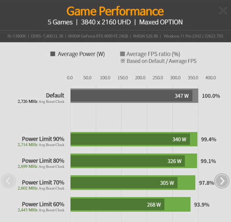

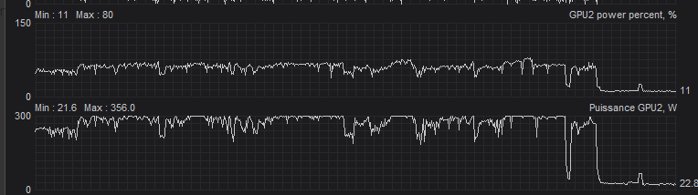

EnzoLouis
Posté le 07-12-2022 à 11:06:02  profilanswer
https://i.gyazo.com/734c9327db6f26b3225639351008c98c.png
Mon PL à 80% est de 356W
D'après ce graphique, eux, quand ils limitent à 80%, ils sont à 326W. Dois-je descendre mon PL pour pas dépasser les 326W du coup ?
https://i.gyazo.com/bb71a1257da8562a97ef6ec711dff329.png
Merci.  :bounce:

Aqua-Niki
Posté le 07-12-2022 à 11:10:33  profilanswer
EnzoLouis a écrit :
https://i.gyazo.com/734c9327db6f26b [...] 08c98c.png
https://i.gyazo.com/bb71a1257da8562 [...] dff329.png
Merci.  :bounce:
C'est quoi ton objectif en fait ? Tu cibles une valeur en watt précise ? Un niveau de performance ? Ou tu veux juste avoir un PL arbitrairement bas ? Je pense qu'il faudrait déjà que tu réfléchisses à ce que tu veux faire.
Aussi, le graph ne concerne pas le même modèle que toi : si je ne me trompe pas, tu n'as pas une FE. C'est donc normal que le PL à 80% ne corresponde pas à la même conso.

EnzoLouis
Posté le 07-12-2022 à 11:19:18  profilanswer
Effectivement, je n'ai pas une FE. Mon but est comme pour le graphique, descendre de 20% ma consommation pour une perte de seulement 1% de FPS.  [:hill]
