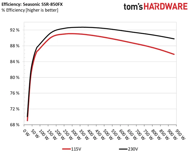

Snev a écrit :
Je viens juste de mesurer la conso de ma config pour vous donner une idée d'à quel point une alim de 850W est oversizée quoi qu'il arrive.
Ma config :
9900k
32GB de RAM
2070S X Trio
4 disques mécaniques
1 SSD M2
2 SSD SATA
7 ventilateurs 12/14cm (2 sur le noctua et 5 pour le boitier, je compte pas les 3 de la CG)
In-game dans Doom Eternal je suis à 343W au plus haut sur une session de 10min (settings TAF, 1440p).
In-game dans Resident Evil 2 Remake je suis à 320W au plus haut (settings TAF, 1440p).
Donc si j'en crois le TDP de la 3080 à 320W vs 215W pour la 2070S, c'est potentiellement un grand max de 105W de plus soit in-game 450W maximum.
Je ne doute pas que des jeux tirent plus sur le couple CPU/GPU mais de là à passer de 450W au double...
Bref, ne stressez pas trop avec vos alims de 600W à moins d'avoir acheté une marque douteuse.
C'est plutot cette histoire de 50-60% de la puissance nominale du PSU pour être dans la certif 80+ or ou platinium qui importe. Avec une  850 w dans ton cas, t'es dans la zone d'efficience maximum, là où tu as le moins de watts à la prise de perdu et donc "utiles" pour ta config. C'est toujours bien de savoir que tu ne crames pas ta thune pour rien niveau facture edf...Accesoirement tu absorbes aussi bien mieux les peaks de conso de tes cpu/gpu dans ton cas de figure, qu'avec une 600 watts. Moins de risque de griller...Et enfin plus le PSU s'emmerde, moins il chauffe, plus il dure longtemps.

Je viens vite faire de faire ta config dans le calculator seasonic 480W / bequiet 550W tu ment d'après eux!  :pt1cable:
Je viens de faire un test avec ma config et une Vega 64 puis une 3080, ben y'a 25W d'écart ça vas!

Mwoui alors ça, une gold ça a un rendement de 92% à 50% et 88% à 100%, c'est la norme.
Admettons que tu tires 500w, ça fait 25w d'écart à la prise entre une alim 500w et une 1000w, avec cette différence de rendement. Disons que tu sois un très gros joueur, 30h semaine. Un écart de 3kwh par mois, soit 35kwh par an. Soit un écart de 5€ par an à 0.15€ le kwh. Pour rentabiliser une 1000w contre une 500w dans ce cas, vu que l'écart est de strict minimum 100€-120€ à l'achat, il faudrait l'utiliser 50 ans 30h par semaine. Donc l'argument économique ...
Attention à bien faire le calcul, sur les alims silver/gold/platinum etc le sweet spot est entre 50% et 80% de charge, du coup même si avec une config de gros bourrin tu vas avoir des pics de charge à 420w, donc à moins d'être un hard gamer nolife tu as toutes les chances d'être entre 150w et 350w la très grande majorité du temps.
Sur l'exemple ci dessous on voit qu'une alim 900w n'est jamais bien exploitée, voire le plus souvent mal exploitée.
https://images.anandtech.com/reviews/psu/2008/psu-power-myths/eff1.png
600w gold c'est le bon choix raisonnable, pour la petite histoire j'ai tourné pendant des années avec une 450w gold avec de la 7970 ou de la 1080 o/c, et i7 o/c.

edit : de plus , une alim de 1000w avec 350w de charge est moins bonne en rendement qu'une 500w et la même charge.
edit : toujours dispo : https://www.ldlc.com/fiche/PB00232221.html#undefined , 45€ :lol:
Pas très sexy cette courbe, sur une alim de qualité genre seasonic c'est nettement plus joli.
A savoir que la certif gold est obtenue sur 110V et que nous avons la chance d'être en 220.
Avec la GX850W je suis à plus de 90% d'efficience dès 20% de charge et idle au mini 88%.
https://seasonic.com/pub/media/wysi [...] s/Gold.png
La GX850 est l'amélioration de la (feu) Focus Plus 850 testée ici :
https://cdn.mos.cms.futurecdn.net/G [...] 0.png.webp
Message édité par shinji3rd le 06-09-2020 à 06:53:24

dafunky
Posté le 06-09-2020 à 08:12:14  profilanswer
Ah oui tu as raison, ma courbe d'exemple était une Corsair  80+ silver pas top en fait.
Voici la courbe de la mienne d'ailleurs, plutôt comme la tienne
https://www.turnhardware.net/images/201612/Cold-ECE_575px.png
La conclusion c'est qu'il vaut quand même mieux que la config en idle atteigne 20% de la charge, à moins d'être un hardcore gamer.
