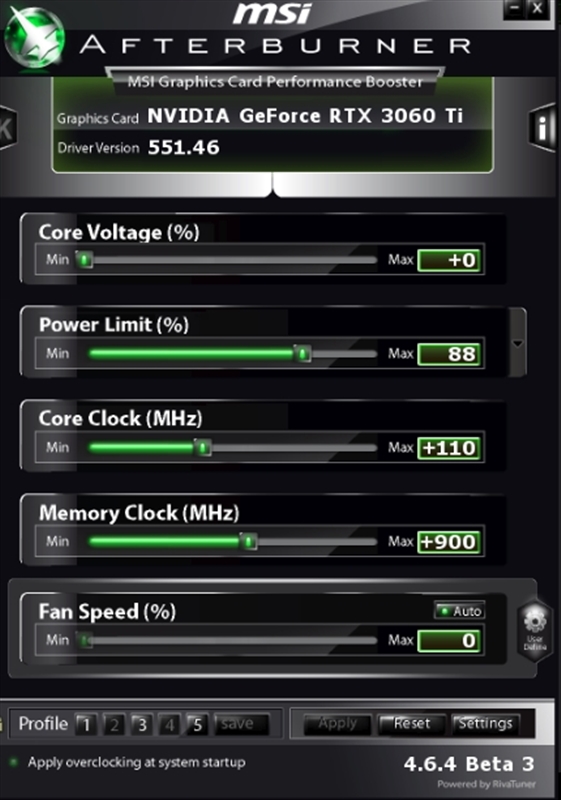

Un truc qui marche à tous les coups, testé et approuvé sur deux 2080 TI, une 3080, une 4070 TI.
Core Clock +100Mhz
PL 90%
Au revoir. [:anefail:2]
C'est une valeur sûr mais y'a évidememnt moyen de faire mieux en passant du temps.
Ma 4070 TI je l'ai mis à +135 et 75%, iso perf  :sol:

+1 faire ces 2 actions ça reviens plus ou moins à un undervoltage.
Moi j'ai un profil +x Mhz et PL 80% => perf équivalente origine et carte silencieuse.
Et un profil +x Mhz et PL 110% => perf supérieurs à l'origine et ventilation costaud.

Sur ma RTX 3080 Ventus, je recherche avant tout le silence, avant les perfs
Avec MSI Afterburner, j'ai  mis une limite de puissance à 80%, une limite de température de 83°C et une courbe de ventilation avec un point à 45% et 82°C
Avant, ma carte ne montait qu'à 74°C et les ventilos tournaient à 1650 tr/min, faisant trop de bruit
Maintenant, la carte monte à 82°C, et les ventilos tournent à 1300 tr/min, ils restent silencieux

Puis-je demander comment faire pour baisser le power limit ?  :??: C'est un truc que je ne comprends pas encore.
Dans AB, j'ai mis le curseur de voltage à 0 ("Core voltage %" complètement à gauche quoi).

n°11323196
Aline BOQS
Alsacobéquois.
Posté le 16-02-2024 à 15:29:43  profilanswer
Je ne trouve pas ce dont vous me parlez  :sweat:
Perso, j'ai ça depuis très longtemps, depuis que j'ai acquis le gpu il y a presque 2 ans :
https://zupimages.net/up/24/07/gpwz.jpg
J'ai toujours mis les fréqs à zéro, sinon en été, ça devient vite bouillant et j'aime pas ça.
Occasionnellement, il m'arrive de remettre à stock, le temps de tester les perfs sur un jeu. Mais ça boote toujours comme sur l'image.
n°11323198
uNReaLx77
üNReaL
Posté le 16-02-2024 à 15:38:04  profilanswer
Version de 2000 non ?
n°11323201
absolument​pasbultom
Posté le 16-02-2024 à 15:41:51  profilanswer
Tu veux pas MAJ ton afterburner ? :o
Edit : on est a la version 7.3.4 :whistle:
Message édité par absolumentpasbultom le 16-02-2024 à 15:54:01
n°11323218
StreneSaco
Posté le 16-02-2024 à 16:29:51  profilanswer
Edit : on est a la version 4.6.5 :whistle:
Corrigé. Tu dois confondre avec RivaTune
C'est le skin qui fait vieillot, mais son app est plutot a jour

Posté le 16-02-2024 à 18:03:12  profilanswer
Je confirme le mien est plus vieux et j'ai bien le power limit.
Peut etre mettre à jour les drivers nvidia ?
https://rehost.diberie.com/Picture/Get/r/254807
n°11323243
uNReaLx77
üNReaL
Posté le 16-02-2024 à 18:08:26  profilanswer
peut être réinstaller le log aussi mais il y a un truc qui va pas la.
n°11323248
ZePRiNCE
Coucou, tu veux voir ma RTX ?
Posté le 16-02-2024 à 18:25:22  profilanswer
Sur laptop y'a moins d'options aussi en général.

n°11323259
crazytiti
http://crazytiti.free.fr/
Posté le 16-02-2024 à 19:08:59  profilanswer
@aline : peut tu nous rappeler quelle carte tu as ?
n°11323260
uNReaLx77
üNReaL
Posté le 16-02-2024 à 19:10:50  profilanswer
Si c'est sur laptop en effet j'ai pas du bien lire.
Je suis reste bloqué sur la 3080 ti.
Message édité par uNReaLx77 le 16-02-2024 à 19:11:24
