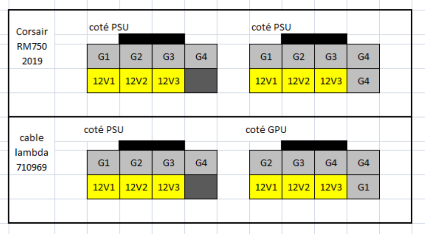

Dites, en voyant tous ces messages de cables d'alim, j'ai pensé vous partager mon souci actuel :
J'ai acheté un câble chinois pour mon alim, comme le shop Corsair (qui était moins cher) était en rupture.
Comme je suis pas fou, je teste avant de brancher : les 12V sont au même endroit, mais les grounds sont pas dans le même ordre que sur les câbles Corsair™.
Je pense que ça marche quand même, mais j'aurai aimé un second avis avant de flinguer le PC
petit schéma pour illustrer
https://rehost.diberie.com/Uploads/0/20210420-234650-edc3e9f3-bc98-4376-87ed-abeab0b00a49.0.min.jpg
n'hésitez pas à me renvoyer vers un autre topic si je suis HS
edit : il faut lire côté GPU en haut à droite, mais j'ai dejà viré l'excel  :o

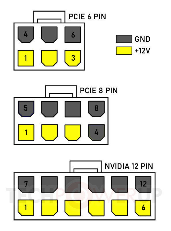

Ça m'a l'air bon. Le numéro de la ground grise n'a pas d'importance. Idem pour les +12v jaunes.
Ce qu'il faut c'est ne pas mélanger les gris et les jaunes.

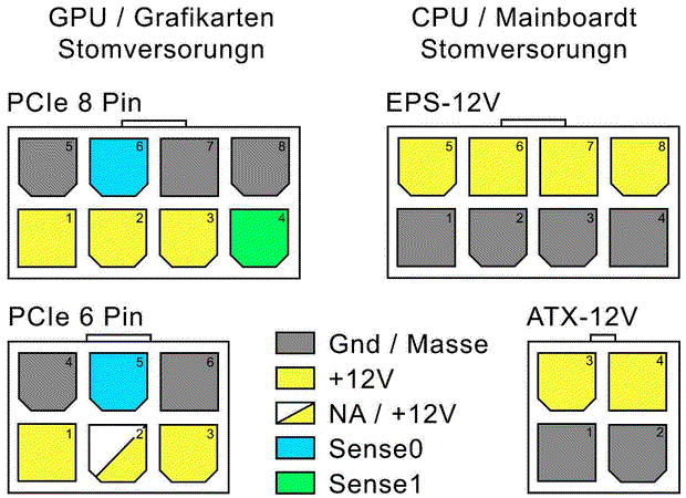

En fait le truc bizarre, c'est la ground grise sur la ligne jaune dans le connecteur 8 broches.
https://i.postimg.cc/y8fyfxZt/Connecteur.jpg
Ici on ne s’occupe pas de la partie droite qui concerne le +12 CPU.
Finalement cette ground (Sense1) sert peut-être à détecter qu'on a bien branché un 8 broches ?
https://i.postimg.cc/zXnrRLQC/Connecteur.png
En fait, j'ai l'impression que le 8 pins a vu le jour car le pin 12V du milieu sur le 6 pin n'était pas forcément cablé dans la norme PCIE.
Je tenterai ce weekend, voir si je crame mon GPU.
