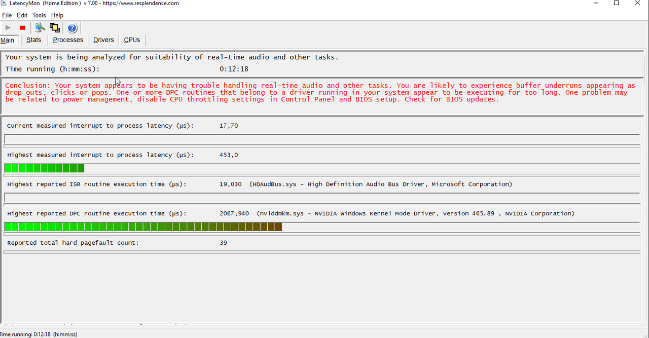

J'ai également lancé latencymon car j'avais des saccades sur des films que je regardais et il en ressort que le driver de NVIDIA a une latence trop élevée au bout de quelques minutes de monitoring seulement.
https://i.postimg.cc/hthg16cp/screen2021-04-13-23-54-26-Mozilla-Firefox.png
J'ai ensuite désinstallé le pilote de NV avec https://developer.nvidia.com/cleanup-tool (je n'ai pas GFORCE experiencce) et laissé windows update mettre son driver par défaut et là, c'est mieux, mais il y a encore une latence élevée mais seulement au bout d'une heure.
Toujours des crash écrans noirs si j'éteins tous mes écrans + ampli HC et que je les rallume ensuite.
https://i.postimg.cc/13TSCBzP/latency.png
Et aussi une tripotée de hard page fault que je n'avais pas avant...
