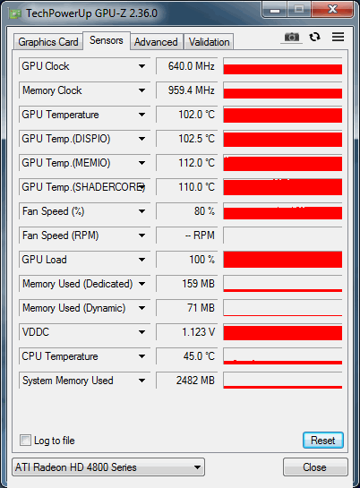

Juste pour dire ma Radeon HD4850 fanless qui se porte comme un charme...
https://i.postimg.cc/QC4T8hPF/Radeon-HD4850-Burn-Out.gif
" Il n'y a aucune chance pour que l'iPhone s'attribue une part de marché significative. Aucune chance. " (Steve Ballmer 2007)

Col Hanzaplast a écrit :
OK les températures sont même basses. Donc effectivement peut-être une soudure qui lâche au niveau des connecteurs. 400 watts / 12 volts = 33 ampères quand même !
https://i.postimg.cc/QC4T8hPF/Radeo [...] rn-Out.gif
Tu peux nous refaire le même screen cet été stp ? Courageuse quand même cette petite carte pour supporter ces températures  :pt1cable:

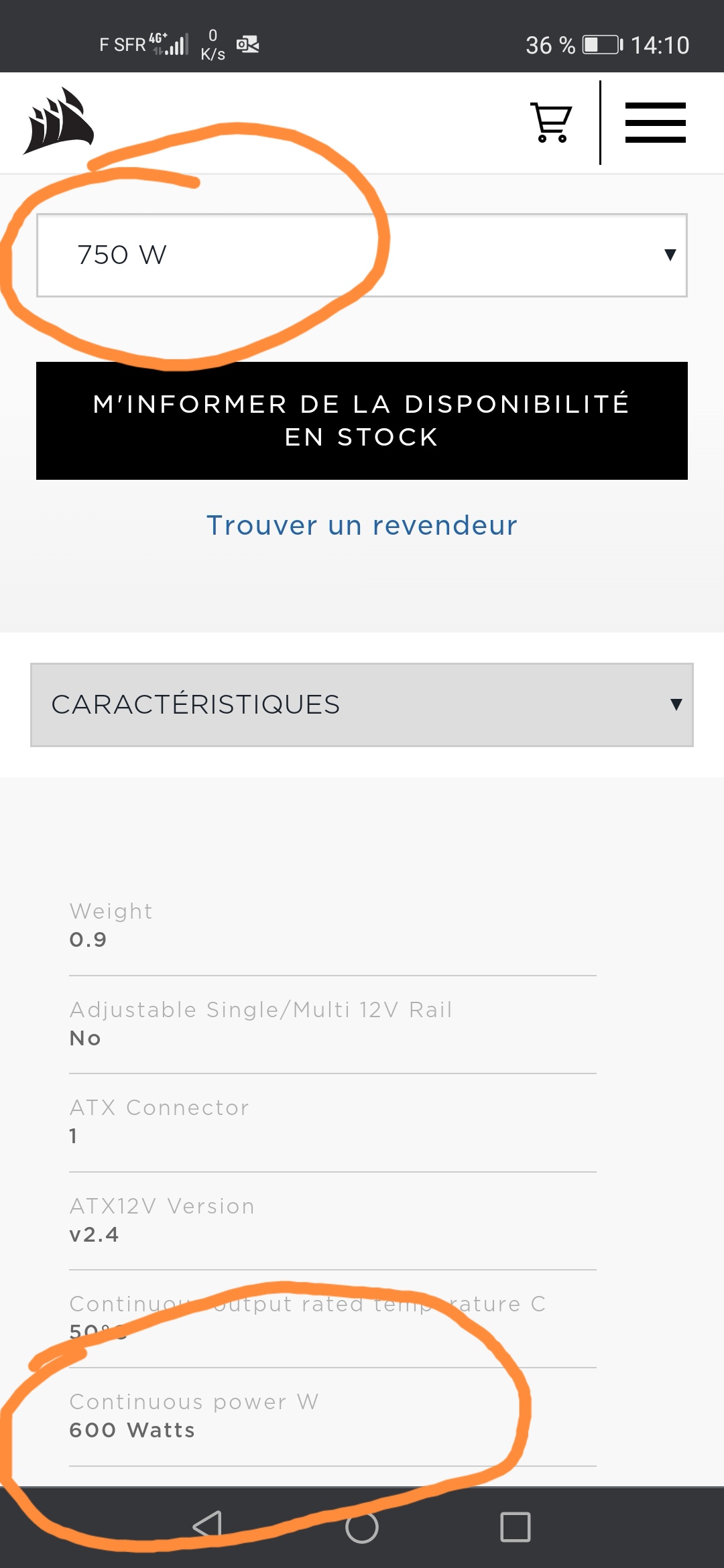

drmanhattan31 a écrit :
Pour avoir eu la config 5950X + 3090 FE, c'est short sur du 750W (SF750)
c'est stable ig et en bench, à condition de ne pas pousser l'OC ; tu peux undervolt les 2 pour être un peu plus tranquille mais comme ca a été dit, pousser vers du 850W/1000W c'est pas de trop
c'est pas la conso de la 90 qui pose soucis, ce sont ses piques de consommations vers 550-600W et qui mettent l'alim en sécurité ;)
Oui c'est logique. Une alim 750w 80+ consommera 750w pour restituer un peu plus de 80% des 750W, donc elle restituera un peu plus de 600W.Au delà, si c'est une bonne alim elle se met en sécurité, si c'est du bas de gamme, les tensions et intensités commencent à délirer et ça peut te cramer des composants.
n°10987170
drmanhatta​n31
aka innocent
Posté le 20-04-2021 à 13:56:47  profilanswer
hein ??? une alim 750W elle te restitue 750W, point barre...par contre elle peut consommer 800 ou 850W selon son rendement :o
n°10987174
al3x15
Posté le 20-04-2021 à 14:00:19  profilanswer
Pourquoi ton alim 750 se met en secu à 600?
n°10987176
drmanhatta​n31
aka innocent
Posté le 20-04-2021 à 14:02:29  profilanswer
parce que ça suce 600W juste pour le GPU, sur un court instant (ca ressort mm pas sur le monitoring), mais à côté j'ai le CPU, les SSD etc...donc je dépasse provisoirement mes 750W annoncés, et mon alim elle aime pas trop ça :o
n°10987190
al3x15
Posté le 20-04-2021 à 14:15:09  profilanswer
Tu me mets le doute, mais par exemple, les caractéristiques de la Corsair SF750, sur leur site ils parlent bien de 600W DC.
https://www.hebergeur-image.com/upload/77.128.169.110-607ec53e9c589.jpg
n°10987198
al3x15
Posté le 20-04-2021 à 14:21:33  profilanswer
Et aussi quand ils parlent de 750w, c'est le cumul du 3,3v 5v et 12V. Sur le rail 12V de ton alim à decoupage (utilisé par les connecteurs pci-e) tu n'as pas 750w. Ça doit tourner autour de 500/550W, et ils parlent en Pmax ou Imax, les pointes que l'alim peut encaisser.
n°10987202
drmanhatta​n31
aka innocent
Posté le 20-04-2021 à 14:23:13  profilanswer
https://www.hebergeur-image.com/upl [...] e9c589.jpg
bah non...le rendement c'est pour savoir combien elle consommera..mais une alim 80% ou 92% elles te fourniront toutes les deux la puissance annoncée :o
sinon ça serait bien relou de savoir quoi prendre :o
n°10987203
drmanhatta​n31
aka innocent
Posté le 20-04-2021 à 14:23:55  profilanswer
oui je pars du principe que t'es en monorail quand même :o
