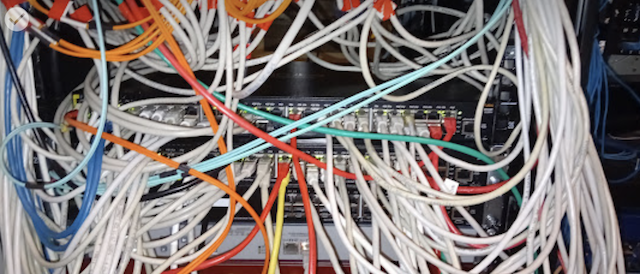

Questions simples encore :
_ êtes vous d'accord que le changement d'un switch se fait en HNO ? DAbs une configuration ou le switch est interconnecté à d'autres switchs également.
_ un switch de 48 ports, physiquement, et dans un environnement moyen, il faut compter une heure non ? Le temps de noter les câbles, décâbler, l'enlever de la baie, mettre le nouveau, recâbler à l'identique.
C'est ce que j'estime en gros.
Merci de vos retours, vous avez l'habitude je suis sûr :)

c'est ça et je n'ai pas de U entre... Et c'est le bordel dans les câbles (genre un de 20cm qui va sur le switch du bas, l'autre de 2m qui va en haut, un rouge là, un bleu là, un blanc là, un autre bleu là... je sais, les couleurs on s'en fout mais c'est pour dire que y en a de toutes les couleurs et de toutes les tailles)
ah et je ne peux refaire correctement la baie. Je remets à l'identique, sinon j'explose le temps de changement.

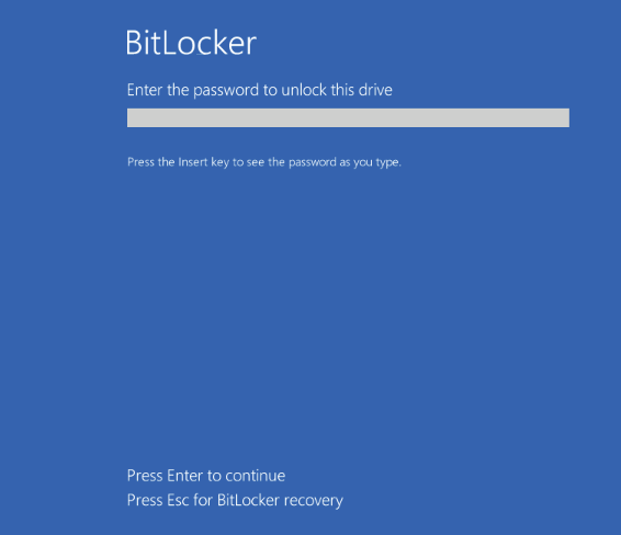

on est bien d'accord que je suis là moi :
https://zupimages.net/up/23/35/mqlo.png
Donc je démarre, je passe cette étape, je fais un resume dans Windows et je ne tomberai plus sur cette page au redémarrage c'est ça ?
parce que pour l'instant, je mets la clef, j'arrive sous Windows. Je redémarre, et à nouveau la clef, même après 8h de boulot. Me semblait que pendant que le portable était allumé, la clef était "recalculée" en tâche de fond, et plus besoin de la retaper au redémarrage.

j'ai trouvé une image qui montre un peu ce que j'ai
https://zupimages.net/up/23/35/t60v.png
repérer et surtout étiqueter les câbles, quand on l'a fait pour un, on décâblait et notait chaque câble un à un. On ne pouvait pas les noter câblés.
et non ce ne sont pas des trucs qui supportent des coupures temporaires :(
Heu ca pour moi c'est le code pin/password "normal" de bitlocker, soit il l'a toujours eu soit quelqu'un l'a activé récemment  [:gratgrat]
Par contre si c'est ca qu'il a, on revient dans le cadre des échanges précédents :
https://specopssoft.com/wp-content/uploads/2019/09/Bitlocker-Recovery.png
Message édité par gamer-fou le 02-09-2023 à 11:13:27

Mais c'est pas tout le but d'un outil comme bitlocker ça ? (Je n'utilise et ne connais pas).
C'est normal qu'il demande le mdp pour déchiffrer le disque au démarrage non ??
Pas forcément, tu peux l'utiliser en mode "attestation TPM uniquement". On retrouve cette utilisation plutot sur des serveurs, où le risque est plus autour du vol de disque ou de tentative de compromission du serveur; sur les laptop le risque c'est plutot le vol du laptop complet et donc on utilise plus souvent le code en plus de la tpm

Ça parle de bitlocker, on peut lancer un reboot à distance en renseignant le code pin qui sera demandé au démarrage ?

Simple reboot tu repasses par la case pin du bitlocker ?
n°69121720
Je@nb
Kindly give dime
Posté le 02-09-2023 à 13:22:31  profilanswer
bah non, si tu veux reboot à distance tu suspend bitlocker avant (comme lors d'une upgrade windows, de bios ou quoi)
n°69121728
Posté le 02-09-2023 à 13:24:31  answer
Bah oui  [:sombrero67]
C'est le but  :O
Ok c'est peut même plus simple  :O
Si tu veux refaire un truc crade et refiler la patate chaude à l'employé suivant, compte 2-3h de coupure et 2 personnes, une qui tient la choucroute de câbles et l'autre qui dévisse/dé-rack/re-rack/revisse, puis tu rebranches la choucroute. La difficulté tient dans le fait de rebrancher les câbles au bon endroit si la config des ports n'est pas identique partout :D
Si tu veux faire "bien", tu comptes la journée pour recâbler proprement :D
Quelques pistes pour réussir :
- câble de la "bonne" longueur pour chaque cas. Je fais à 50cm près pour simplifier la gestion du stock de câbles, sans me faire chier à sertir les prises des câbles, ça gagne un temps fou et élimine le risque d'erreur d'inversion de fils. Si t'as des sous : patchbox
- ne pas trop tendre le câble à proximité du port du switch, ça rend les mouvements plus difficiles pour installer/enlever les câbles suivants. Ne jamais tendre une fibre ou tirer dessus because c'est une fibre [:x-bar]
- étiquette ou marquage sur chaque câble. J'en mets une à chaque extrémité pour savoir rebrancher au bon endroit, ou simplement savoir ce que je vais impacter si je débranche tel ou tel câble. A toi de voir les infos que tu veux faire figurer sur l'étiquette (ID de câble, ports A/B du rack, hosts A/Z utilisant ce raccordement, etc) et le type d'étiquette/marquage qui te plait (étiquette flag, wrap-around, bagues avec un numéro, etc.) Assure toi que ça tienne bien sur le câble et que ça ne bougera pas dans le temps (étiquette de merde qui se décolle avec la chaleur ou pas assez bien collée/fixée).
- si tu veux un code couleur, c'est le moment de le définir et l'appliquer. Que ce soit des câbles de couleur (attention la gestion du stock), ou simplement une bague ou un sticker autour du câble, ou une info imprimée sur l'étiquette... ou rien du tout si pas besoin de code, keep it simple :o
- bien sûr tu tiens ces données à jour dans une BDD (outil deluxe payant, outil de pauvre gratuit opensource, ou un basique fichier Excel qui sera mieux que rien...)
- PAS de rilsan/serflex/ziptie/colson pour grouper/fixer les câbles, ça peut abimer les câbles et trop les serrer cause de la diaphonie => le velcro c'est ton meilleur pote, ça se trouve en rouleaux de 10-20m à découper suivant le besoin
- utilise des passe-câbles horizontaux, verticaux (sortes de boucles en métal), si besoin en complément du velcro
- cherche "cable porn" pour trouver plein d'exemple de success et de fail et avoir de bonnes idées :)
- essaie de garder cela réaliste et maintenable : il y a plein de câblages magnifiquement posés mais inatteignables en réalité pour la bonne raison que ton câblage vit au fil des insertions/retraits de serveurs et systèmes connectés. Les installations les plus jolies trichent car elles sont fixes dans le temps ;)
- c'est dur à maintenir propre dans le temps mais pas infaisable du tout : partage et formation/éducation des collègues pour ne pas ruiner le tout au fil des interventions futures
C'est long et chiant, ça n'apporte aucune valeur visible à l'entreprise au premier abord, sauf quand tu regardes ton quotidien :
- réduction du risque de panne, de câble mal branché, tendu avec mauvais contact, endommagé, débranché par erreur en bossant à côté
- tu gagnes en refroidissement des équipements, le flux d'air n'est plus bloqué par les câbles (sauf si tu les passes au mauvais endroit :o)
- réduction du risque d'erreur, tu sais et vois ce que tu fais, tu peux vérifier et confirmer
- facilité d'exécution à la prochaine maintenance, pas de temps perdu à retrouver tes petits, fiabilité des infos
- bien plus agréable de bosser avec un système organisé et documenté
C'est un investissement pour le futur, pour te faciliter la vie :) Si tu préfères du court terme parce que tu vas te barrer, conserver le buisson de câble existant fera l'affaire :o

Si ce n’est pas le cas c’est que le bâtiment a été mal pensé et qu’il faut deux baies
Exactement. Si c'est plus de 100m, tu rajoutes un local technique pour limiter les longueurs.
De toute façon, si tu comptais ponter deux switchs en goulotte pour étendre la distance, tu mérites un châtiment :o
