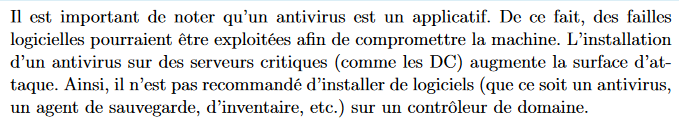

n°52956765
Posté le 10-04-2018 à 21:33:35  answer
Roy*.* a écrit :
Sources ?
https://www.ssi.gouv.fr/guide/recom [...] directory/

il y a aussi à la page 15/48
https://www.ssi.gouv.fr/uploads/IMG [...] teTech.pdf
https://reho.st/medium/self/4e5d7936322f42df8824d24c89c1786cb4f74df8.png

n°52956862
DrDooM
Posté le 10-04-2018 à 21:42:27  profilanswer
C'est pas choquant sachant que tu ne surfes pas depuis le DC et que tu analyses par un antivirus les applis téléchargées depuis une autre station qui seraient potentiellement installées sur le DC.
Et les seuls ports ouverts sur le DC sont liés aux rôles de l'AD, rien de plus donc ça doit minimiser les attaques par le  LAN. Et zéro ouverture de flux vers Internet.
Message édité par DrDooM le 10-04-2018 à 21:44:38
n°52957021
Je@nb
Kindly give dime
Posté le 10-04-2018 à 21:57:20  profilanswer
Et souvent ces softs tournent avec des droits élevés donc sauf si c'est géré par la même équipe qui gère l'AD c'est la porte ouverte aux admin de ces softs pour être en qq clics domain admins.
n°52957066
Posté le 10-04-2018 à 21:59:27  answer
Tu donnes l'indication d'attaquer par du phishing et ensuite d'essayer de regarder les AD et autres serveurs critiques car ils n'ont pas d'antivirus.
Une personne mal attentionnée pourrait arriver avec une clef USB, compromettre le serveur et repartir.
C'est pas dit que tous les AD aient des restrictions en sortie.

Posté le 10-04-2018 à 22:16:53  profilanswer
Y a encore du monde qui fait tourner un AD en physique sur la machine ? Donc le coup de la clé USB... [:cerveau klem]
Le phishing sur le DC? Alors que tu ne fais que de l'AD dessus, pourquoi tu irais voir tes mails et donc consulter un mail de phishing? :sarcastic:

Posté le 10-04-2018 à 22:25:49  answer
Oui, c'est toujours bien de garder un AD physique.
Le coup de la clef usb, c'est peut être très con, mais ca marche très bien.
Je ne sais plus quelle société laisse trainer des clefs USB et si jamais quelqu'un la connecte pour voir ce qu'il y avait dessus, ils pouvaient se faire virer.
La consigne est de rapporter toutes les clefs USB et de ne jamais connecter une clef USB de source inconnue.
Le phishing est fait vers les mails des utilisateurs, une fois que tu as l'accès au poste d'un utilisateur, tu regardes ce qu'il y a sur le réseau.
Il n'y a pas de client mail configuré sur les AD avec une adresse.
Message édité par Profil supprimé le 10-04-2018 à 22:26:30

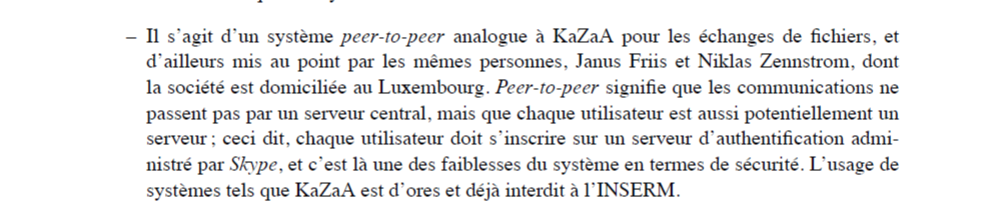

Posté le 11-04-2018 à 00:00:12  profilanswer
XaTriX a écrit :
Tu fais de sacrés raccourcis sur cette histoire de Kazaa/Skype, personne ne dit ça :D
Je bosse avec les hopitaux, et les décideurs m'avaient sorti une vieux truc de l'anssi de 2005 qui expliquait ça. C'est pour ça que j'en parle. Quand on me sort anssi+skype j'ai automatiquement ça qui me revient en mémoire.
Pas sur de pouvoir publier le doc entier, donc screenshot :
https://reho.st/self/cc3f9e87657a0d728f4da8a1580f62c62faee0a1.png

Posté le 11-04-2018 à 00:07:17  profilanswer
FPH != FPE :o
Ca va sinon, je m'attendais à pire, c'est pas un si gros amalgame que ça entre KaZaA et Skype :D
Le P2P bon effectivement si t'as un client qui passe en supernode et qui pompe toute la connexion :o Vu qu'on a des grosses BP ça va dépoter :o
L'auth/annuaire/fluxs dont on sait pas par où ça passe et qui contrôle, ouais in fine c'est pas génial.

lestat67se​l
Posté le 11-04-2018 à 08:09:18  profilanswer
Pour les DC, si toute ton infra est par terre, ou que disons tu as du tout couper, avoir un DC physique a rallumer en premier c'est quand même cool..
Pas besoin d'avoir une machine de guerre en plus, c'est pas ca qui coûte cher.

benos a écrit :
Bin ton cluster hyper-v qui vient de tomber en carafe il héberge justement ton/tes DC.
Microsoft te recommande d’avoir un physique dans le cas où tu utilises hyper -v. Si t’es sous vmware ils s’en bâtent les couilles, tu respectes pas le manuel :o
Édit: je cite le cluster car j’ai connu une infra de la sorte. Les 2 hypervideurs dans la même baie, rattachés à la même baie de stockage sur une seule source d’alimentation. Avec 2500 comptes actifs (école)
Et ça doit pas être un cas isolé.
Et tu doubles pas ton DC sur une seconde machine? Pas top ça :/
nebulios a écrit :
Ca évite à des admins virtu de dumper les disques des DC. Cela dit c'est résolu sous Hyper-V 2016 avec les Shielded VM (pas d'équivalent sous VMWare à ma connaissance).
Pour l'antivirus, c'est un mal necessaire. Oui il augmente la surface d'attaque, oui il permet d'éventuelles élévations de privileges, mais c'est infiniment mieux que d'être aveugle et à poil face au premier ransomware/wiper venu.
Si on veut réduire la surface d'attaque on peut déjà passer tous les serveurs d'infra en mode core (que je n'ai quasiment jamais vu en production).
Comme je disais, je vois pas quel risque craindre si tu limites ton DC à ce seul rôle. Après oui dans le cas d'un Windows Server à la sauce SBS donc avec plein de rôles et fonctionnalités oui un antivirus est plus qu'indispensable.

XaTriX a écrit :
FPH != FPE :o
XaT
bah avec du skype enterprise (lync si tu préfères) t'as parfaitement la maitrise de l'annuaire et des flux si  [:gratgrat]
