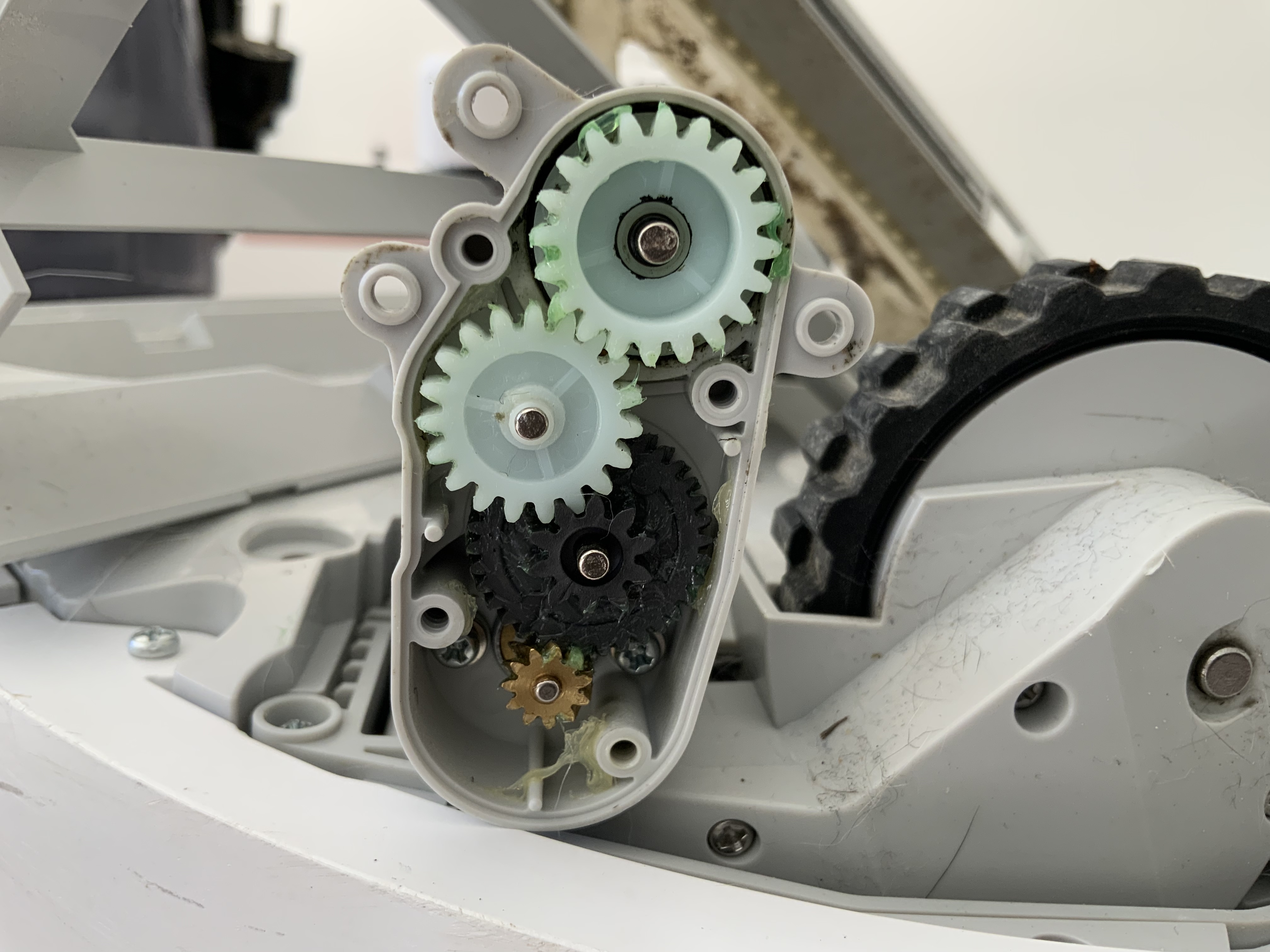

Bon non il plante même avec la nouvelle brosse :(
Go démontage du coup, toujours aussi impressionné par la qualité de fabrication ( juste les vis en acier qui rouillent :/ ), tout est compartimenté, vis imperdable, connecteur fixe qui se débranche en même temps que la pièce, un seul tournevis pour tout démonter … impressionnant pour le premier modèle de la marque :D
Tout est prévu pour que l’on puisse facilement changer chaque module … si on veut aller plus loin c’est pas vraiment plus compliqué, j’ai ouvert la boîte d’engrenage et l’engrenage qui tient la brosse et qui a comme mission d’être étanche … s’use et fini par se remplir de poussière compacté, nettoyage, dégraissage puis graissage et
https://rehost.diberie.com/Picture/Get/r/66902
Impec, la brosse tourne à nouveau et j’ai l’impression de ne pas l’avoir entendu tourner comme ça depuis longtemps, amha mon problème de perte d’aspiration est résolu.
J’aimerais bien trouvé cet engrenage neuf, ça suffirait, sinon faut partir sur la pièce à 30€.
Tout est prévu pour que l’on puisse facilement changer chaque module … si on veut aller plus loin c’est pas vraiment plus compliqué, j’ai ouvert la boîte d’engrenage de la roue et l’engrenage qui tient la brosse et qui a comme mission d’être étanche … s’use et fini par se remplir de poussière compacté, nettoyage, dégraissage puis graissage et
c'est long un démontage complet? il faudrait que je l'ouvre complètement pour le nettoyer car il fait un bruit d'avion mais j'ai pas forcément le temps d'y passer 2 heures...
n°65529939
Big Blue
Live/Psn/Nid legeantbleu
Posté le 25-03-2022 à 11:49:15  profilanswer
Pour démonter cette partie c’est 15-20 minutes.
J’ai jamais ouvert du côté aspiration :jap:
Pour mon roomba j'avais mesuré les diamètres, compté les dents, et j'avais commandé un sachet de 10 roues dentées sur ali pour quelques euros. Il ne m'en fallait qu'une mais bon, ça coutait beaucoup moins cher que le bloc complet sur le site officiel.
n°65529996
Big Blue
Posté le 25-03-2022 à 11:54:55  profilanswer
Y’a le support pour la brosse intégré :o
Demain je démonte la partie aspiration, maintenant que la brosse tourne bien j’ai une erreur 10 « replace or clean the filter », je l’ai changé et ça continu …
Faut qu’il tienne jusqu’au eva. Ho bordel https://youtu.be/P-XkPc0eCYI ( 2:26 ), j’imagine pas l’état du miens avec ses ~1400h :D Il va être comme neuf demain :love:
Filtre arrière nettoyé, une dizaine de vis à retirer … pas évident mais ça y est, il est neuf !
Message édité par Big Blue le 25-03-2022 à 12:28:09
n°65530448
dje33
Posté le 25-03-2022 à 12:55:23  profilanswer
Impression 3D  :O
n°65531612
Big Blue
Posté le 25-03-2022 à 15:07:22  profilanswer
Genre une pièce qui doit empêcher la poussière de passer :o
Surtout que ça a l’air de pas mal chauffer :d
 merci pour ce retex, j'en ai 3 qui commencent à être  super bruyants au bout de ... 3/4 ans peut être ...
Mais je n'avais pas pensé à démonter les éléments qui sont en effet bien conçus et démontables facilement ...
Pas merci du coup pour me donner du boulot pour ce weekend ^^
Quand à la partie aspiration, j'ai découvert avec surprise qu'un filtre en extraction existe, donc sans démonter la partie aspi (j'avais commandé un moteur pour rien que j'ai en spare du coup), de mon coté c'était la partie filtre en extraction qui est à l'arrière qui était bouchée :)
Message édité par yoplait21 le 25-03-2022 à 18:16:09

n°65534342
Big Blue
Posté le 25-03-2022 à 20:01:28  profilanswer
C’est ce que j’ai nettoyé après :jap:
Je n’arrive pas à comprendre à quoi il sert ce filtre, le ventilateur derrière est propre.
Je me demande si c’est pas juste pour ne pas avoir la sortie d’air qui se noircis avec le temps :??:
n°65534792
beel1
Posté le 25-03-2022 à 21:08:50  profilanswer
Pour calmer le bruit ? (et accessoirement éviter de recracher de la poussière vu ce qu'il retient :D )

Big Blue
Posté le 26-03-2022 à 20:58:25  profilanswer
Peut être :jap: il fait beaucoup de bruit maintenant le robot, entre l’aspiration qui est reparti à neuf et la brosse qui tourne à fond :D
En tout cas c’est un gros défaut de conception, ce filtre devrait être facilement nettoyable vu comment il peut influencer sur la puissance d’aspiration :/

PierrotLeDingue a écrit :
Sinon j'ai perdu une roue avant sur mon robot Husqvarna. C'est déjà arrivé à quelqu'un ? Je sais pas trop quoi faire, elle faut pas tenir en place...
Edit : c'est la rondelle autobloquante (15) qui est cassée. Et la rondelle (14) tir un peu la tronche aussi.
https://media.rs-online.com/t_large/F0172379-01.jpg
https://s3.amazonaws.com/awesomescr [...] u%2F0jE%3D
Heureusement j'ai rien perdu.
Bon ben je suis allé chez mon revendeur local Husq et il avait des rondelles autobloquantes (15) en stock pour 1€50.
J'ai tout nettoyé, tout remonté et la roue tiens bien en place maintenant.  [:billalo]
Sauf que bon maintenant la roue que j'ai nettoyé/graissée/remontée tourne vachement mieux que l'autre :o
Faudrait que je nettoie l'autre correctement mais bon à part casser la rondelle autobloquante je vois pas comment l'enlever. Après c'est une solution, vu que j'ai acheté 2 rondelles :o
Message édité par PierrotLeDingue le 28-03-2022 à 10:46:35
