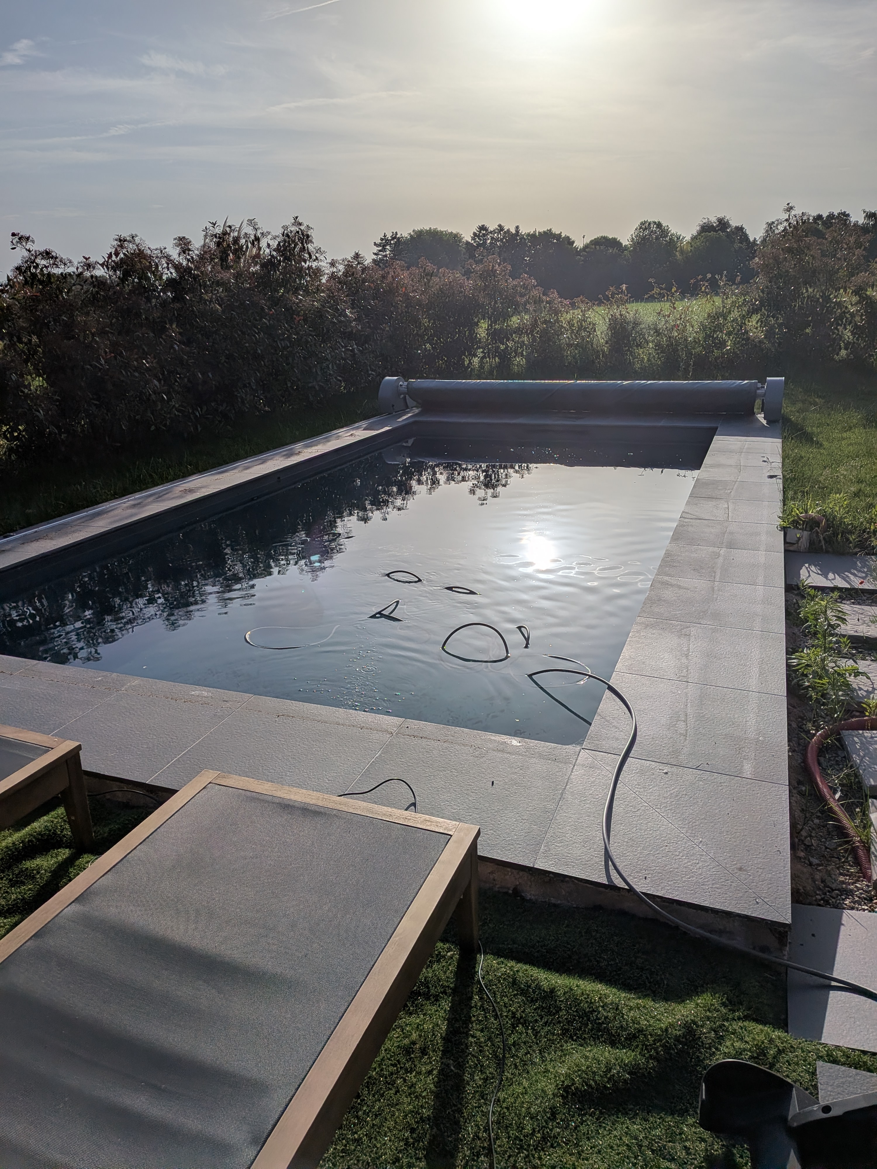

J'ai ça dans la piscine, vous savez ce que ça peut être ?
https://rehost.diberie.com/Picture/Get/r/517262
Non, pas les feuilles mortes :o

n°74725564
Gabii
Posté le 27-05-2026 à 17:12:53  profilanswer
On dirait de l'eau  [:clooney2]

n°74725952
bernardo56
Posté le 27-05-2026 à 18:21:20  profilanswer
Ya de l'eau qui en sort quant tu mets la pompe en marche ? Faut tester pour voir si c'est une buse de refoulement. si il y a rien qui en sort, faudrait aller voir si ya pas une vanne fermee dans ta poolhouse
Est ce tu as une bonde de fond dans ta piscine ? si tu en as pas, alors ca pourrait etre un genre de bonde de fond c'est a dire que si ton niveau d'eau descend en dessous des skimmers alors il y a ce tuyau qui "protege" ta pompe en continuant a aspirer l'eau malgre un niveau d'eau bas
Jamais vu un truc comme ca en tout cas mais ca doit bien servir a quelque chose
I don't need health care, I have Jesus  [:bisounours58:3]

Faut que je teste. J'ai 3 vannes, skimmer, bonde de fond, et une PB, don't j'ignore la signification.

Posté le 27-05-2026 à 22:17:35  profilanswer
Prise balai
D3

Posté le 27-05-2026 à 22:32:05  profilanswer
Ah oui, mais la prise est condamnée, donc je m'en suis jamais servi. D'ailleurs, je me demande pourquoi le proprio veut que j'ouvre la vanne PB du coup.
Tu la vois la prise balai dans la piscine ? Je veux dire tu as les buses de refoulement qui te renvoient l'eau dans la piscine, facile a detecter vu que l'eau revient par la dans la piscine, tu as la bonde de fond au fond et les skimmers (en general de l'autre cote de la piscine par rapport aux buses de refoulement) qui aspirent l'eau vers la pompe. Ma prise balai (qui aspire aussi) c'est sur les memes cotes que les buses de refoulement, je la ferme en general, a part pour le nettoyage en debut de saison donc oui tu devrais pas en avoir besoin.
Apres je sais qu'il ya des piscines qui utilisent un "nettoyeur" (hydraulique ?) branche sur la prise balai il me semble a la place d'un robot electrique, est ce que ca pourrait etre une prise pour ce genre de nettoyeur ?
Ce que tu peux faire c'est fermer la vanne bonde fond, ca va augmenter l'aspiration sur les skimmer - je fais quand ya du vent et des merdes qui viennent dans la piscine ca permet de ramener les merdes rapidement dans les paniers des skimmer ou alors si je veux augmenter la diffusion des galets de chlore dans les paniers skimmer - (bien sur si le niveau d'eau le permet) et ptet sur ce tuyau ? et tu pourra sentir si ce tuyau aspire ? Tu peux y mettre une feuille par exemple a cote de la bouche du tuyau pour voir si elle se fait aspirer

Posté le 28-05-2026 à 20:57:03  profilanswer
https://rehost.diberie.com/Picture/Get/f/517549
Sortie d'hivernage faite ce soir
Le robot tourne pour un cycle de 4h, malgré l bâche tout l'hiver il y a eu du débris végétal qui a réussi a passer
Mais l'eau est limpide (pas étonnant hivernage actif et tous les paramètres gérés en automatique
Ci git une signature.

La classe ​@ dallas
Adroit Minetteur
Posté le 28-05-2026 à 21:06:21  profilanswer
Même avec la bâche, avec le vent ca rentre.
Par contre l'eau limpide c'est normal. La bâche faisant écran, y a pas de photosynthèse donc pas d algues qui se développent

Shitan
detailer :o
Posté le 28-05-2026 à 21:12:43  profilanswer
Mouais avec une température de 30 extérieur et les mini trous dans la bâche?
De toute façon PH ok redox ok aussi
Ils vont repasser pour étalonner les sondes comme il faut et nettoyer le filtre a éléments pour que ça reparte nickel pour une saison.
