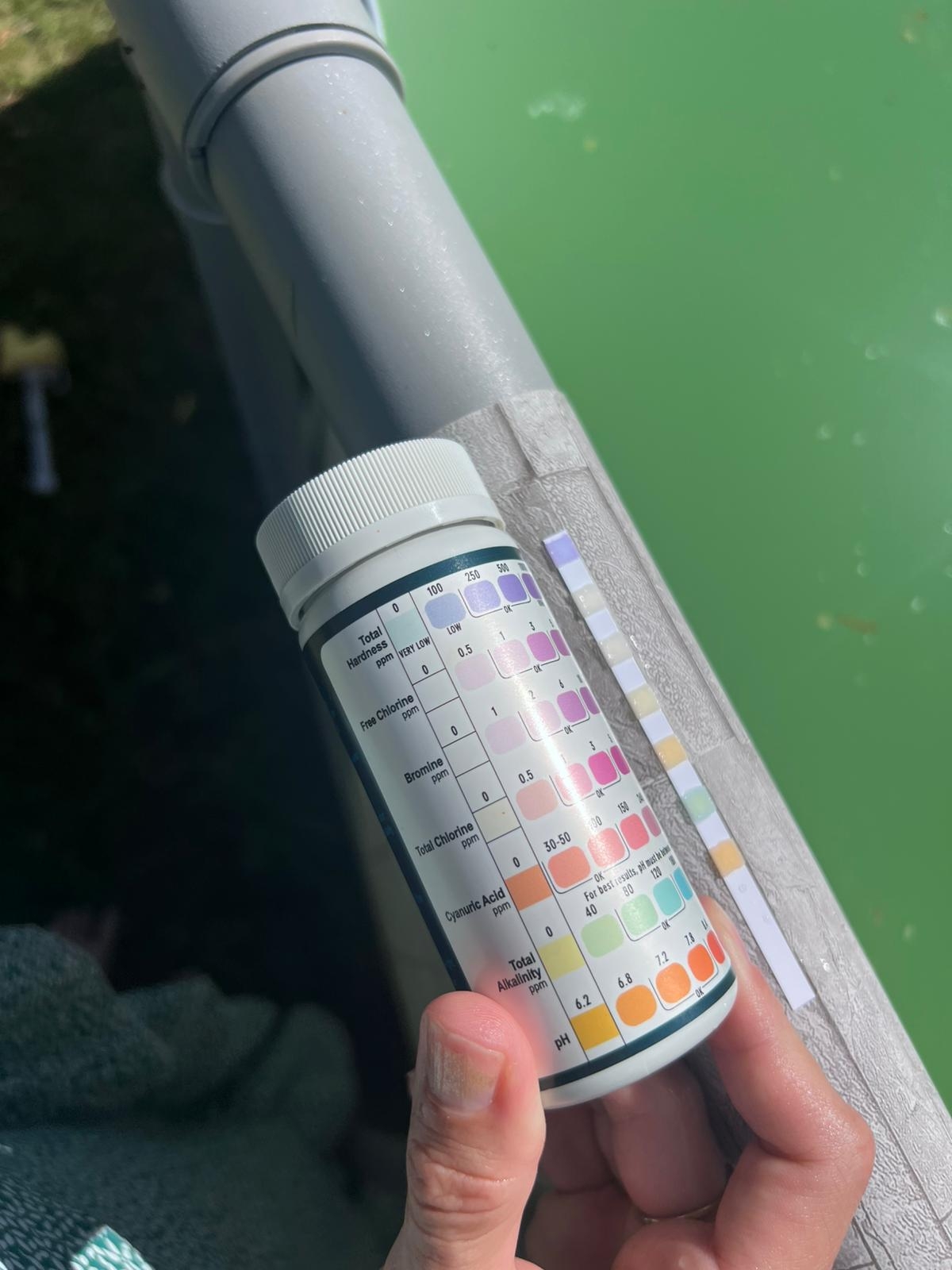

Posté le 26-05-2026 à 17:09:41  profilanswer
Pour rebondir sur mon marécage, ma femme vient de faire un test ; apparemment le taux n'a pas l'air si élevé ...
https://rehost.diberie.com/Picture/Get/t/516937
Besway préconise du 0.45-0.85 en granulométrie, en magasin à proximité je vois du 0.4-1.4, c'est quand même mieux que les boules filtrantes ou mieux vaut de la bonne granulo? Chatg*t me dit que ce n'est pas bien :o

Attention aux bandelettes qui testent le stabilisant, en général le réactif est hyper fragile et part dans l'eau direct quand tu la plonges, j'ai jamais eu de test positif alors qu'aux analyses par photométrie en boutique c'était bien ça le problème ! Donc je te conseille de le faire tester de manière différente (ou alors ça vient de mes bandelettes aquacheck, c'est possible aussi !)
Y a rien qui va, tout est bas.
Augmente le tac (alcalinity), ca fera augmenter le ph. Puis tu règles le chlore.
Bon à savoir, merci pour ce retour !
Je n’ai pas mis de chlore depuis 24h, pas étonnant pour celui là. Je n’ai jamais géré le TAC sur la piscine, peut-être est-ce dû à la suite de l’hivernage? En été je claquais du chlore x en un pour être tranquille.
En attendant je vide d’eau, au moins la moitié.
Bilan je regarde si ça se trouve sinon je repars sur gros nettoyage et base nouvelle…

Posté le 27-05-2026 à 08:31:29  profilanswer
Dans tous les cas, c'est le TAC qu'on règle en premier.
TAC réglé = PH stable = chlore efficace, dans cet ordre  :jap:
Merci :jap:
Je ne m'étais jamais préoccupé du tac. J'irai trouver du bicarbonate de sodium alors :o
J'ai quand même vidé de moitié déjà la piscine voire reprendre à zéro, on verra ce que ça donne ce soir en écoulement !

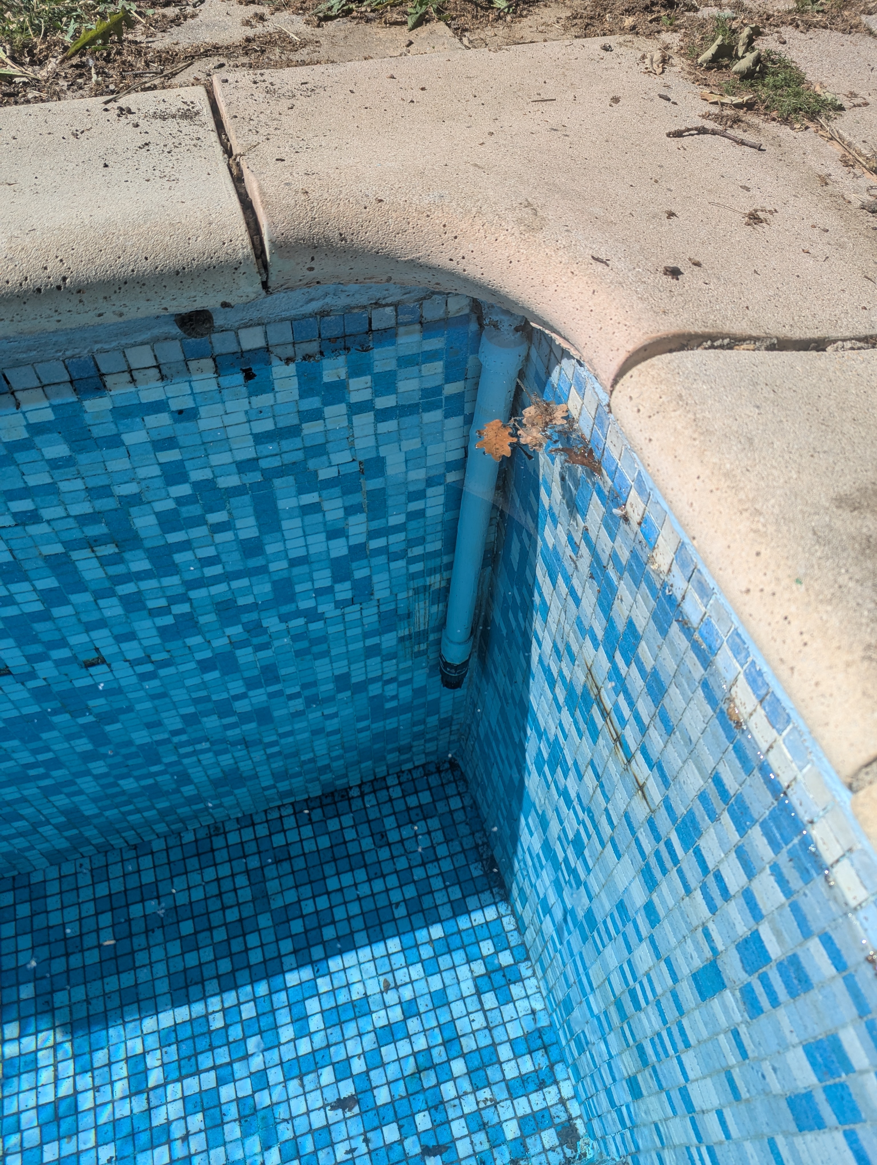

Posté le 27-05-2026 à 17:10:17  profilanswer
J'ai ça dans la piscine, vous savez ce que ça peut être ?
https://rehost.diberie.com/Picture/Get/r/517262
Non, pas les feuilles mortes :o
