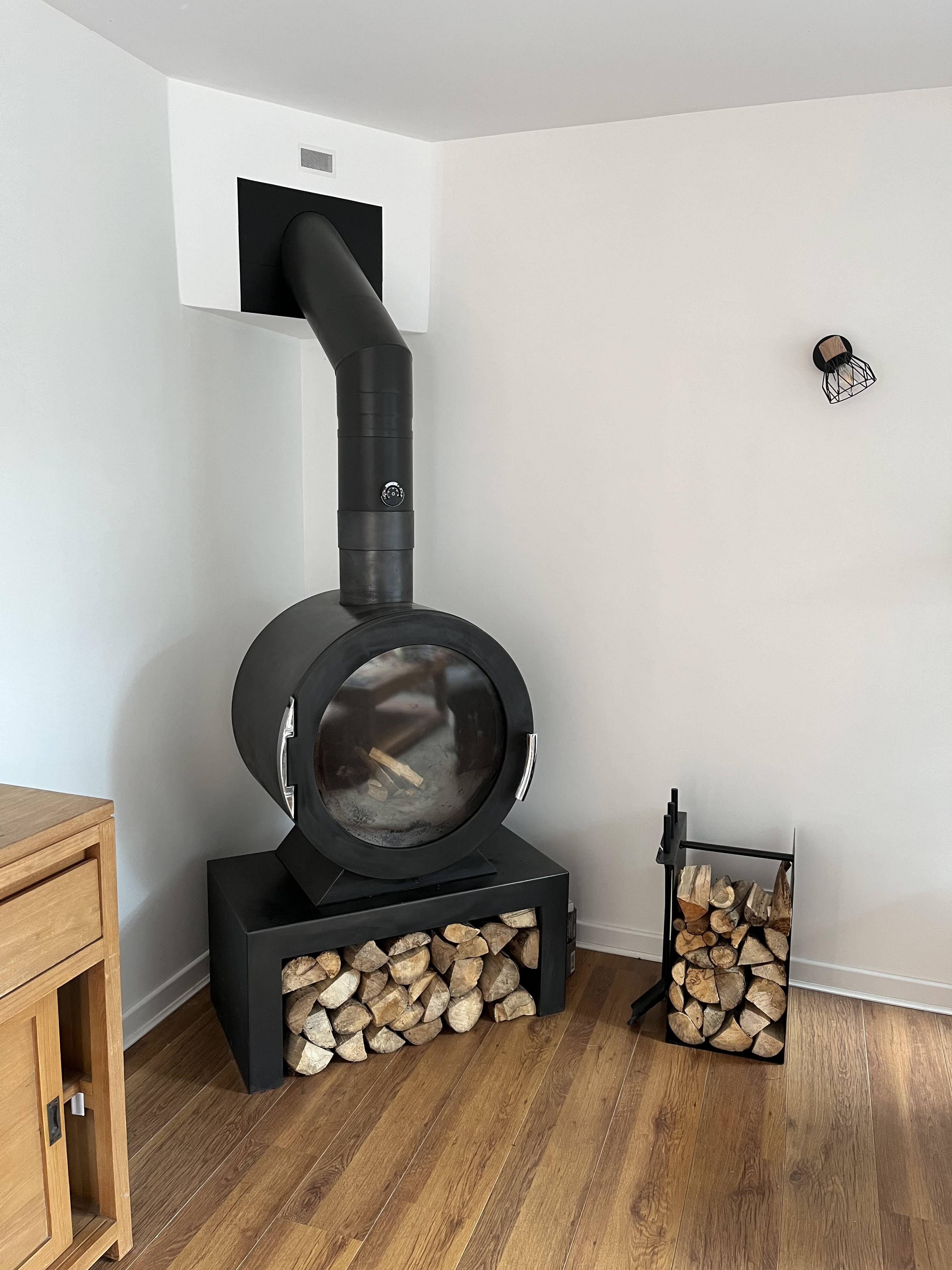

Histoire de laisser tranquille ce pauvre ced64k  :o , voici mon installation, je pensais en avoir parlé mais non.
Maison de 2008 (RT2005 donc) acheté en 2020 , poêle Noval flamme verte de Cheminée Philipe de 11kw (surdimensionné d'apres tout le monde  :lol: ) installé dans un coin du salon (rdc de 66 m2)
https://rehost.diberie.com/Picture/Get/r/216569
Le raccordement poêle/conduit de cheminé a été refait cet été car jugé non conforme par un ramoneur en février 2021. J'avais 2 coude à 90° donc un planqué dans un coffrage au dessus du poêle, donc compliqué pour le ramonage et risque à long terme. En plus il a fallut casser tout le placo qui jouxtait le boisseau au N+1 pour enlever le placo non M0 et la laine de verre avec son papier kraft . J'ai replaqué en rose avec de la laine de roche.
On a utilisé la PAC pour se chauffer jusqu'à maintenant mais quand les températures descendait vraiment bas ca devenais limite pour la PAC.
Ça ressemblait à ça avant :
https://cheminees-philippe-roussel.fr/wp-content/uploads/2016/04/novalsautron.jpg
Sur la plaquette commercial c'est pareil:
https://sa-vanny.com/wp-content/uploads/2015/05/p_1_1_3_1_1131-thickbox_default-Poeles-Philippe-NOVAL.jpg
On a donc refait le coffrage et pour passer en 2 coudes à 45°.
Ça nous a coûté un peu plus de 1000€ sinon fallait changer de poêle et la gaine tres certainement  :sarcastic:
https://cheminees-philippe-roussel. [...] autron.jpg
https://sa-vanny.com/wp-content/upl [...] -NOVAL.jpg
Ah oui ça va pas faire froid dans ta pièce de vie  :whistle:
Tu n'as pas de protection au sol devant le poêle ?
Ca ne craint pas le parquet en cas de chute de braises ?
(Ou alors c'est un carrelage imitation parquet vachement bien fait?)

vinko
Posté le 14-10-2023 à 21:52:53  profilanswer
Non pas de protection, faudrait que j'en mette une idealement. C'est du parquet stratifié  :jap:
