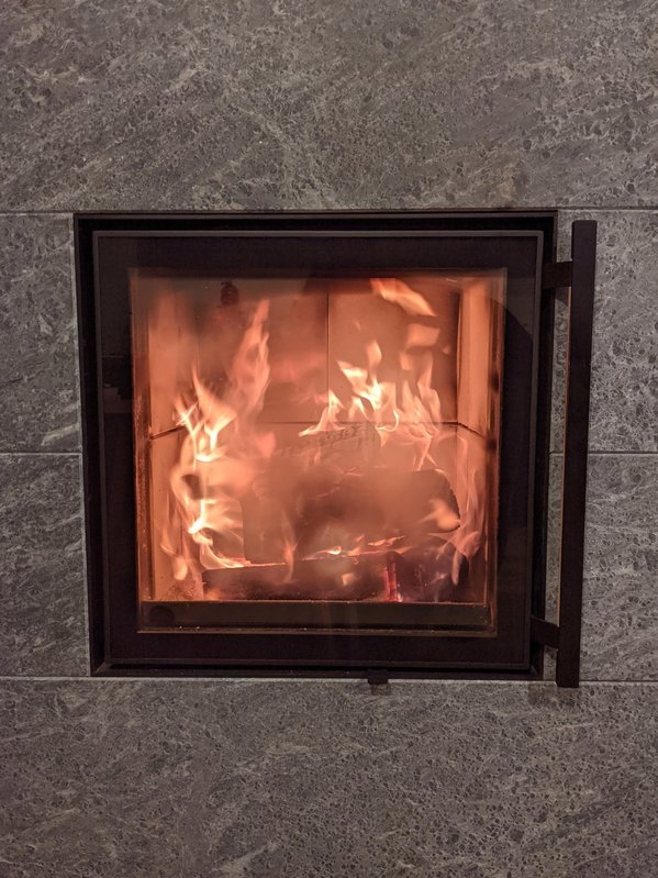

J'ai acheté une baraque à rénover. On démarre le chantier dans un an et en attendant on vit dedans et on se chauffe avec ce qu'il y a: Un poêle à pellets dans la chambre et un insert au salon.
Mes impressions après le 1er mois de chauffage:
  • Poêle à pellets (Rika Corso) C'est mon premier poêle à pellets. C'est quand même pratique au quotidien d'avoir un poêle qui s'allume tout seul pendant que t'es au lit. Je sors de la douche et je peux m'habiller devant bien au chaud. Par contre, je trouve le réservoir un peu petit (Il doit faire 20-25 kilos) et pas assez ergonomique (C'est trop haut, la bouche est plus petite que les sacs, si t'en fous à coté, ça se coince dans les rainures du haut du poêle. Et putain, quelle idée de mettre un poêle à pellets dans une chambre, c'est bien trop bruyant et ça assèche trop l'air. Si je pouvais le déplacer, je l'aurais plutôt mis dans la buanderie. Ça aurait équilibré l'humidité dans la maison (plutôt qu'avoir la buanderie trop humide et la chambre trop sèche), et on se moque du bruit dans la buanderie. Bref, le pellet c'est pratique mais c'est un peu weird ce truc pratique mais pas si pratique, vaguement chaleureux (la flamme) mais pas tant (le romantisme d'une vis sans fin et d'un ventilateur…) Si c'était pour moi je dirai why not la chaudière et avec le silo de stockage mais comme poêle d'agrément bof à mon goût. Bref, je pense le vendre quand on démarrera le chantier.
  • Insert C'est mon premier. Dans ma famille on a quasiment eu que de l'ouvert. Et ben, ça tire quand même vachement bien. Par contre je dois nettoyer la vitre tous les jours. Ce serait un de mes premiers critères si je devais en acheter un un jour.
Et cela m'amène à ma question: J'ai quatre positions pour l'entrée d'air avec la petite tirette sur la porte du tiroir à cendre
  • Fermé
  • Entre-ouvert
  • Allumage (Nécessite d'enclencher la tirette, quand on referme on ne peut plus ré-ouvrir sans enfoncer la tirette en mode allumage)
  • Allumage++ (En ouvrant la porte du tiroir à cendre plutôt qu'en jouant sur la tirette.
Est-ce qu'il y a un inconvénient à laisser l'entrée d'air toujours au max de la tirette? J'ai l'impression que ça me fait des combustions bien plus chaudes et complètes. Alors certes ça brule plus vite mais mon gut feeling est qu'il vaut mieux une buche qui brule en 10' que trois buches qui brulent en 30'. Que dit la science?
Message édité par Xauhaus le 23-11-2021 à 13:46:33

Posté le 23-11-2021 à 17:03:53  profilanswer
  • Fermé
  • Entre-ouvert
 [:haha prozac]
Le poêle à pellet c'est un ersatz de poêle à buches... Mais en beaucoup plus pratique. Faut simplement pas l'acheter pour son charme.  [:kida:6]
Sinon bienvenue sur le topic :D
  • Fermé
  • Entre-ouvert
L'inconvénient, c'est un risque d'usure prématuré/dommage, l'appareil est conçu pour fonctionner à sa puissance nominale, pas maximale.
L'ouverture en grand doit se limiter à la phase d'allumage/reprise et durer que le temps de remettre le foyer à la bonne température.

pascal2021 a écrit :
On retrouve ces phénomènes sur beaucoup de poêles/inserts.
Pour la fumée, es tu certain que ton bois est parfaitement sec ? Un bois humide, même légèrement produira beaucoup plus de fumées... Pour éviter ce problème, je recharge principalement que lorsqu'il ne reste qu'un beau tapis de braise.
Pour la cendre, il y a des essences qui en produisent plus ou moins.
Le bois est censé avoir deux ans de séchage en 2m puis tronçonnage en 33cm en ~mars 2020, et stocké dans ma grange. Il ne dégage pas forcément beaucoup de fumée mais quand j'ouvre il y a souvent une odeur.
Je recharge aussi sur braise (sauf si pressé  [:anathema] ), en ouvrant le tirage avant, mais le temps de charger, il y a généralement une odeur qui sort.

fatrix78 a écrit :
Pour éviter ce genre de désagrément, j’ouvre les arrivées d’air pour forcer le tirage avant d’ouvrir la porte. Jamais je n’ai de retour de fumée. Peut-être que ta VMC tire trop fort ? Ce qui expliquerait le retour de fumée.
C'est peut-être la VMC oui. Encore ce matin, alors que le feu était bien allumé, grosses flammes, porte fermée depuis l'allumage, j'ai eut une odeur de fumée vers la Sde et les WC. Bon, c'est un soucis différent de la fumée (ou plutôt l'odeur car c'est invisible) qui peut s'échapper au rechargement. J'ai déjà contacté l'installateur en lui demandant si la porte était réglable car pour moi il y a un défaut d'étanchéité en haut à droite, mais il m'a un peu envoyé balader.
Sur mon Tulikivi, l'arrivée d'air est faite par dessous, dans la cave, donc ça devrait être indépendant de l'air intérieur tant que la porte reste fermée.
On ne voit pas bien mais l'ouverture entre les pierre à mi-hauteur c'est une arrivée d'air pour la double combustion et ça fait lance-flamme  [:neernitt:1] Je n'étais pas rassuré de voir un tel brasier au début  :D
https://rehost.diberie.com/Picture/Get/f/54177
Des piafs en photo
