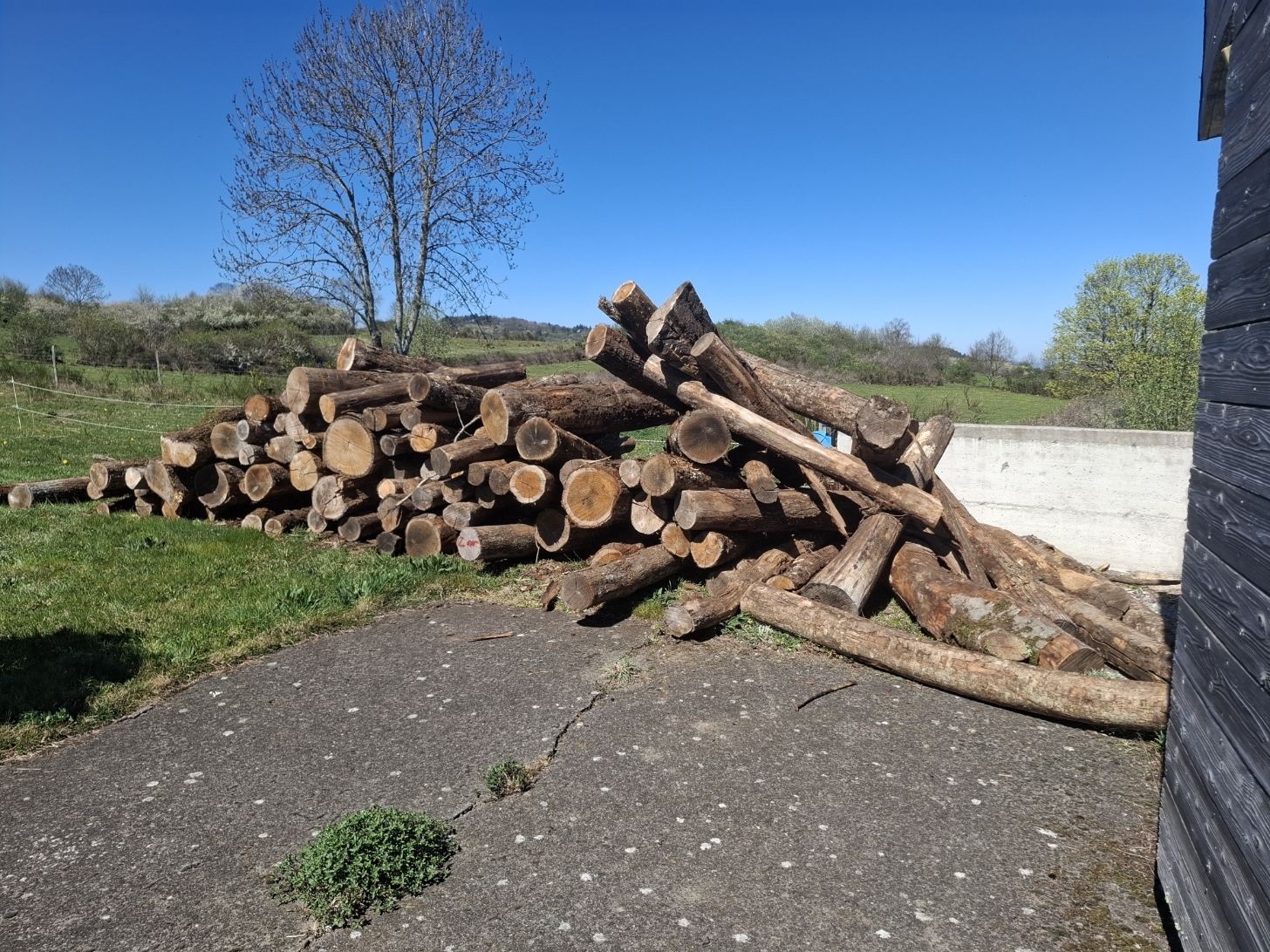

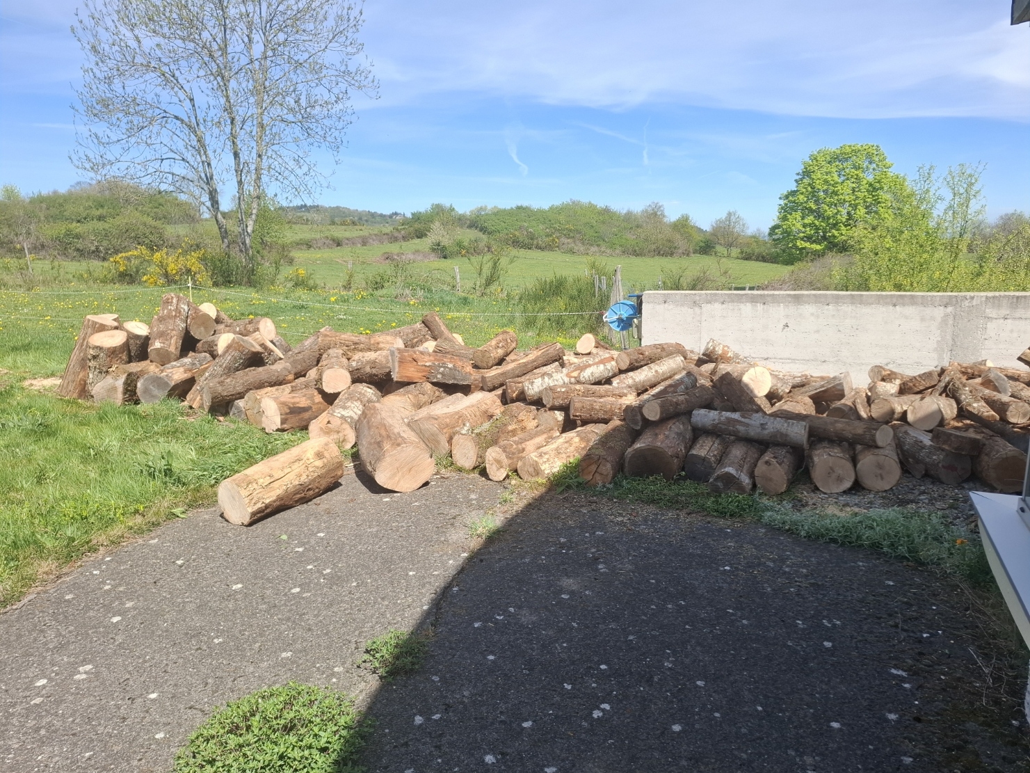

CAMPEDEL a écrit :
Les 12 stères viennent d'arriver aussi chez moi (qui correspondent à 16 stères fendus, merci monsieur le marchand :o ).
Consommation de l'hiver, bah je dirais les 12/16 stères de l'année dernière.
https://rehost.diberie.com/Picture/Get/f/504546
[:melon_musk:10]
https://rehost.diberie.com/Picture/Get/f/507232

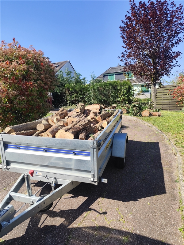

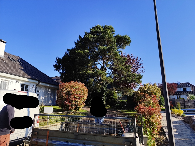

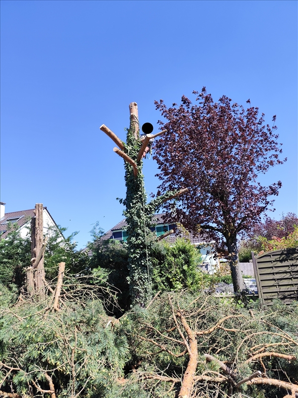

Posté le 22-04-2026 à 20:43:58  profilanswer
Ma source
https://rehost.diberie.com/Picture/Get/r/508458
https://rehost.diberie.com/Picture/Get/r/508459
https://rehost.diberie.com/Picture/Get/r/508460
 [:queen4ever]

Pas loin de 20 stères gratos récupéré cette année d'élagage, j'ai la place, je récup 50/60% de résineux, mais je mix avec du gratos 100% charme hetre chene robinier, fin, séchage 7ans +.  :love:
Chauffage "presque" gratos.
