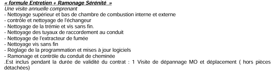

Hello, j'ai un Rika SONO 7KW depuis Octobre 2025. Nouveau conduit installé pour le poêle.
Maison de plain pied.
L'installateur me propose un contrat de maintenance + ramonage annuel de 330€ TTC. Intervention en période basse seulement (cad hiver).
https://rehost.diberie.com/Picture/Get/f/514760
Ca vous semble correct comme prix ?

tain, un entretient annuel sur mon poêle, c'est 150€ :o
n°74682648
mxpx
Posté le 17-05-2026 à 22:28:08  profilanswer
Et en général, on le fait en septembre apres les vacances.
En hiver, ils sont gentil, mais il chauffe le poele :o

Je découvre aussi que 2 ramonages par an son obligatoire en Isère (article 31-6 du REGLEMENT SANITAIRE DEPARTEMENTAL)...
