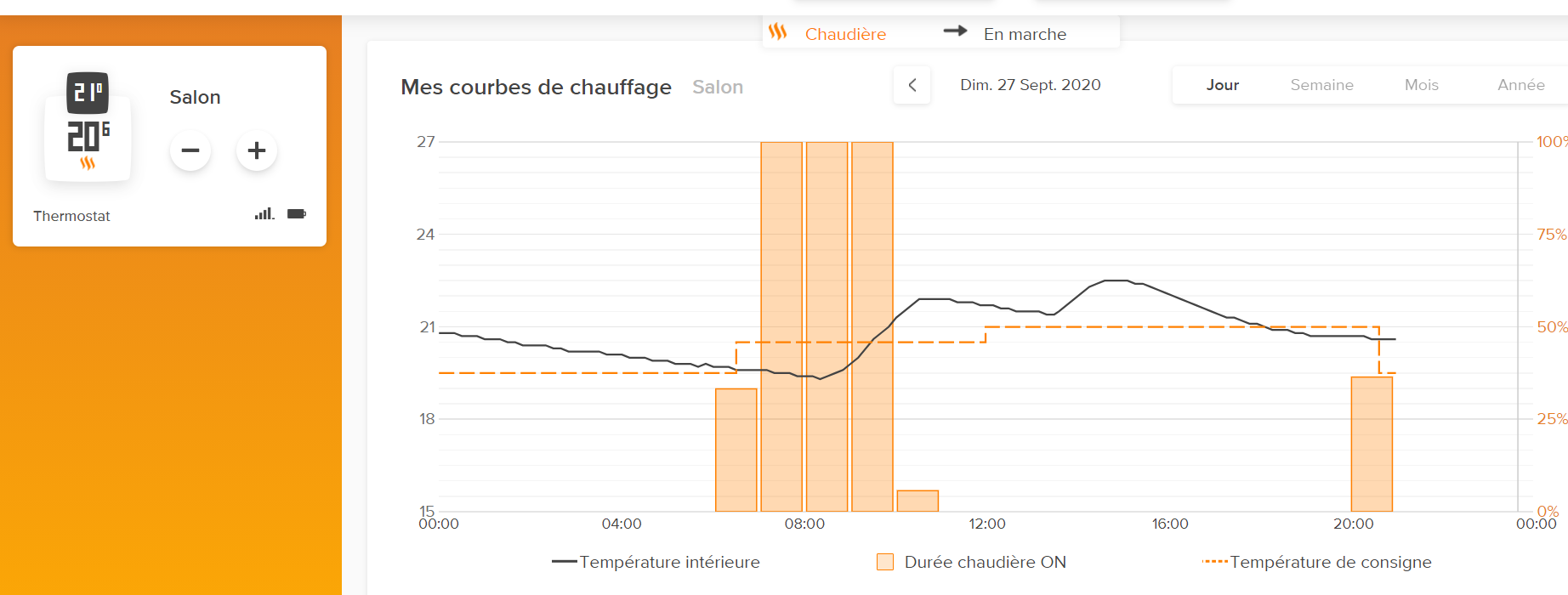

Petite question au spécialiste tu thermostat netatmo :
Je l'ai installé sur mon poêle rika filo et il me déclenche l'allumage à 20,6 alors que la consigne est de 21 degrés, avec une hystérésis de 0,7 degré.
Je baisse donc la température à 19,5 degrés pour qu'il s'arrête. Je me dis que ça vient de l'anticipation de chauffe (alors qu'il n'y a eu qu'un cycle de chauffage hier matin, ça m'étonne qu'il sache déjà quand anticiper..), je désactive donc. Et la bim, je remets mes 21 degrés en consigne, et il me relance le poêle... Comment ça se fait ?
Edit : On vient sur la courbe qu'il ne devrait pas se déclencher pourtant...
https://zupimages.net/up/20/39/eqgj.png
Message édité par js-b le 27-09-2020 à 21:19:55
Tu demandes 21 il fait 20.6 normal qu'il déclenche non ?
L'hystérésis va éteindre à 21.7 puis relancer à 20.3 si y'a pas eu de changement de consigne entre temps. Mais là tu mets une consigne supérieure à la température actuelle => Il chauffe ! RAB de l'hystérésis au moment du passage de consigne.

Posté le 28-09-2020 à 13:10:16  profilanswer
Non, la consigne de 21 était donnée depuis le matin. Il aurait dû déclencher quand la température aurait atteint 20,3. Mais j’ai compris, une hysteseris de 0,7 ce n’est pas 20,3 et 21,7, mais 20,65 et 21,35. D’où le déclenchement à 20,6
Message édité par js-b le 28-09-2020 à 14:04:17

Posté le 28-09-2020 à 15:05:51  profilanswer
Gné ? Moi je mets 0.5 en hystérésis et c'est 0.5 au dessus et 0.5 en dessous pas 0.25 de chaque côté !

n°60872464
js-b
Posté le 28-09-2020 à 16:37:35  profilanswer
Ben je sais pas. Moi je n'ai pas touché la consigne de la journée, 21°C (on le voit bien sur le graph). Et il se déclenche à 20,6 avec une hystérésis de 0,7.
Et sur ce lien https://conseils-thermiques.org/con [...] uffage.php
"Hystérésis : L’hystérésis est la différence entre la température d’enclenchement et d’arrêt. Elle est généralement fixée à 1°C. Concrètement, pour une température de consigne de 20°C, le chauffage s’allumera à 19.5°C et s’éteindra à 20.5°C. Une hystérésis réglable permet de s’adapter aux systèmes à forte inertie (plancher chauffant hydraulique) ou aux modes de chauffage où il faut limiter les cycles « marche/arrêt » (poêle à granulés)."
Peut être que c'est différent chez netatmo, tu dois avoir surement raison si ça fait 3 ans que tu l'utilises. Mais alors pourquoi mon poêle se déclenche à 20,6, c'est un mystère …
Message édité par js-b le 28-09-2020 à 16:39:44
n°60872851
Kibis
Posté le 28-09-2020 à 17:15:06  profilanswer
Sur le graph pourquoi si tu es en Hysteresis il indique des temps de chauffe différents (La première barre à 33% ?). Il allume ton poêle 33% du cycle et l’éteint après ? Si c'est ça pour moi ça représente plus l'algorithme PID que hystérésis non ? L’hystérésis étant 0 - 100% ce qui expliquerais peut etre pourquoi il s'allume à 20.6°C

Posté le 28-09-2020 à 18:29:45  profilanswer
33% c'est la durée d'allumage sur la période. Le graph est en périodes de 30 minutes.

Posté le 28-09-2020 à 20:03:29  profilanswer
Je confirme ce que dit @SNoof. J'ai aussi 0.5 en hystérésis sur un Rika Roco. (Thermostat pas dans la même pièce que le Poêle) avec pour consigne 20°C.
Le poêle s'allume à 19.5°C et s'éteint à 20.5°C.
Par contre si j'ai la consigne à 16°C en éco et qu'il fait 19.9°C, dès que le thermostat passe en mode confort (Donc 20°C), le poêle se met en route et s'éteindra à 20.5°C.
C'est dommage qu'on n'est pas le choix entre garder ou non l'hystérésis de déclenchement lors du changement de consigne.
n°60875703
Pareil, sur mon Rika Domo,  hysteresie de 0,5°,  consigne à 20° , il démarre à 19,5° et s'éteint à 20,5°.
