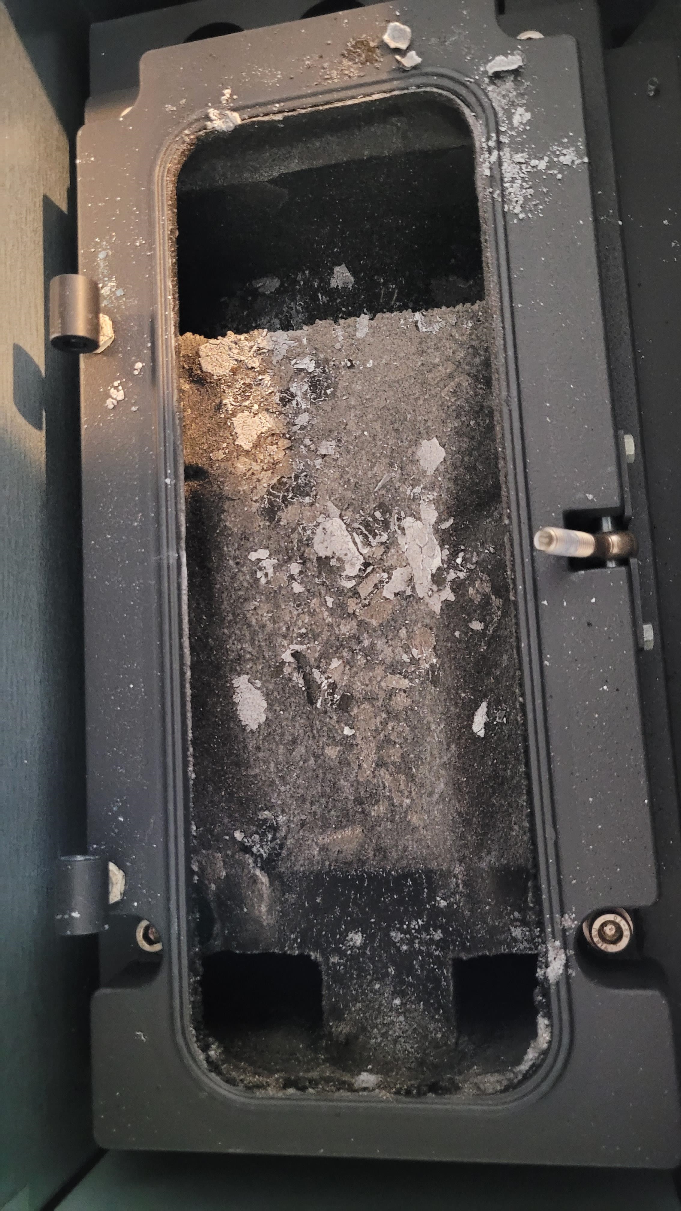

Posté le 20-01-2026 à 15:42:53  profilanswer
Kara a écrit :
Je viens de relire la procédure, au final c'est pas le bout du monde, je vais voir ce que ça donne.
Y'a un passage où faut passer du papier de verre sur le creuset, je trouve ça un peu exagéré  :D
Et ba les enfants, c'est du taff  [:bakk38]
Pas compliqué, mais 1h30 sans glandouiller. Et pas mal de suie partout c'est impressionnant  [:dolores1]  Mais je suppose que c'est pour ça qu'il faut faire un entretien à 700kg  [:cosmoschtroumpf]
https://rehost.diberie.com/Picture/Get/r/483968 (et 2 fois plus sous la plaque quand on la vire)
J'ai passé le creuset au papier de verre, et ba en fait c'est pas inutile, on enlève un paquet de saletés, il est tout beau  [:flagadadim]
Message édité par Kara le 22-01-2026 à 09:08:58
